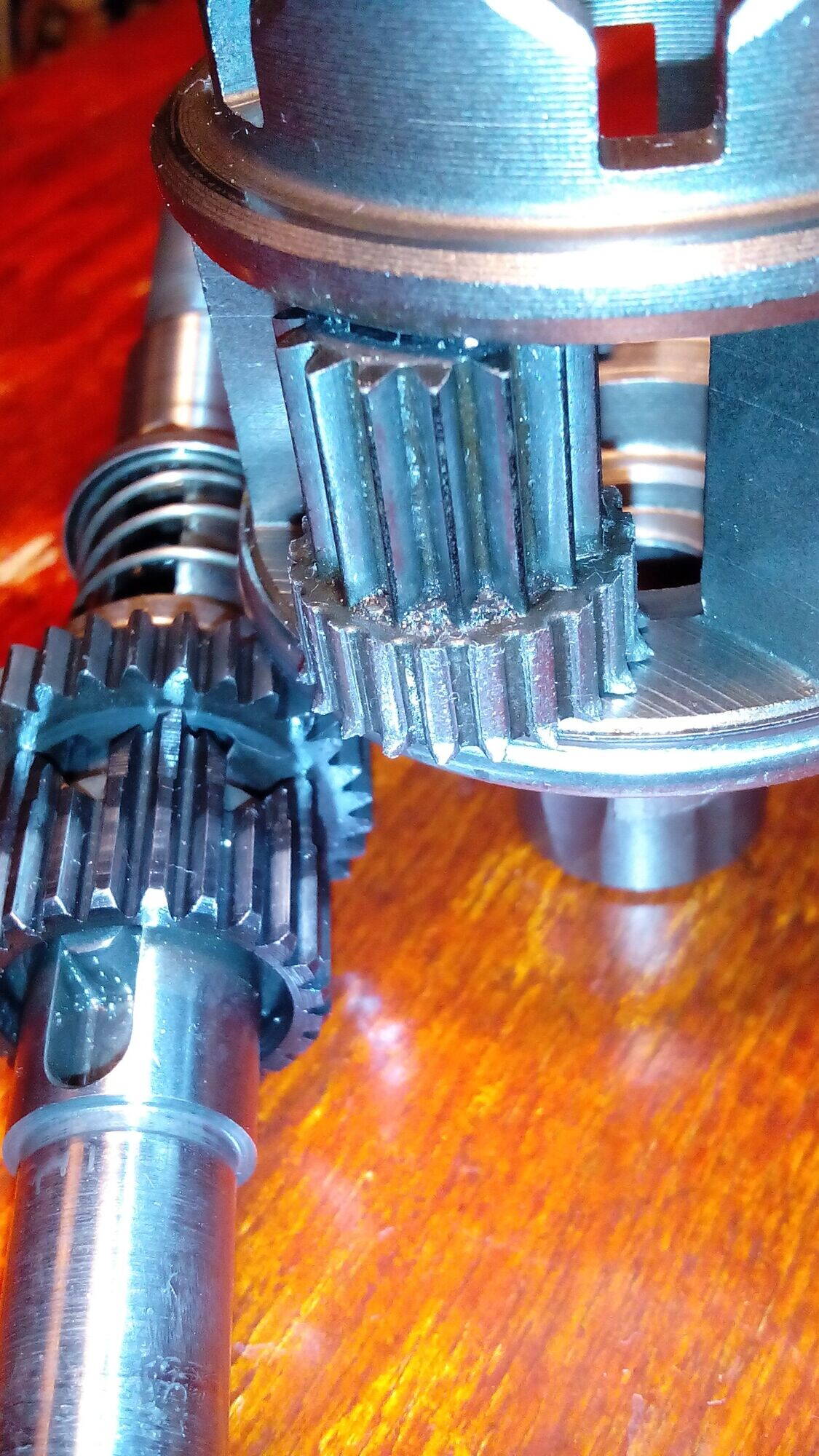

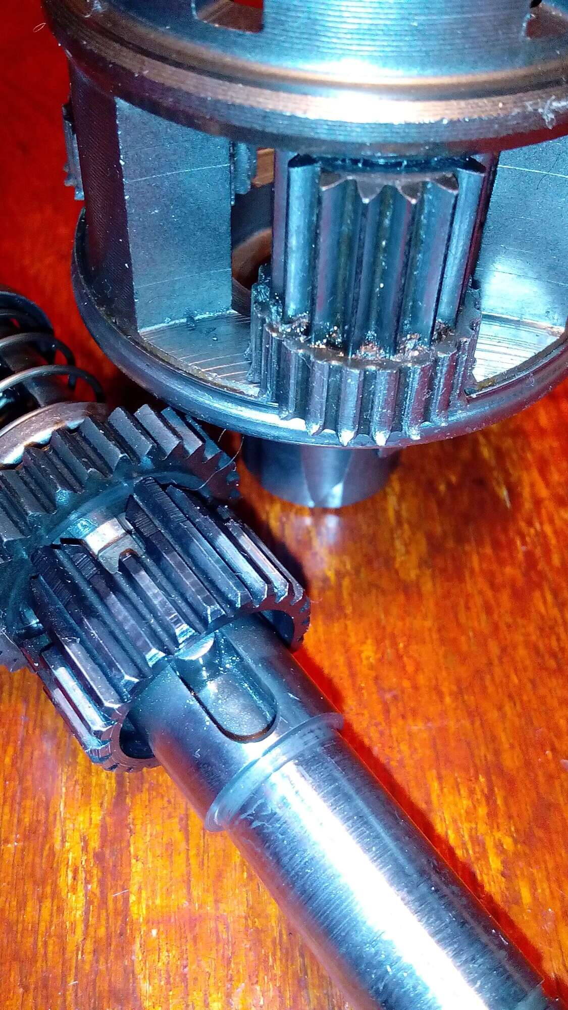

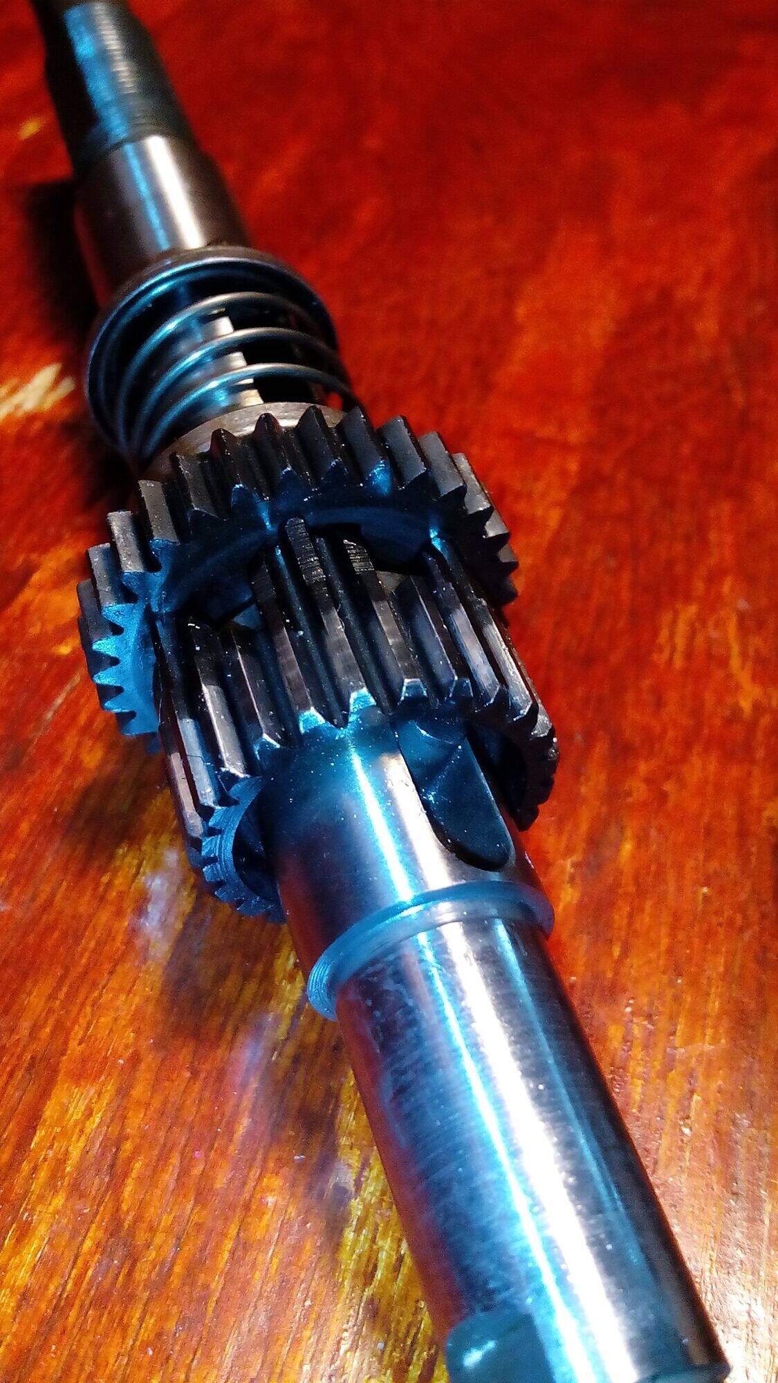

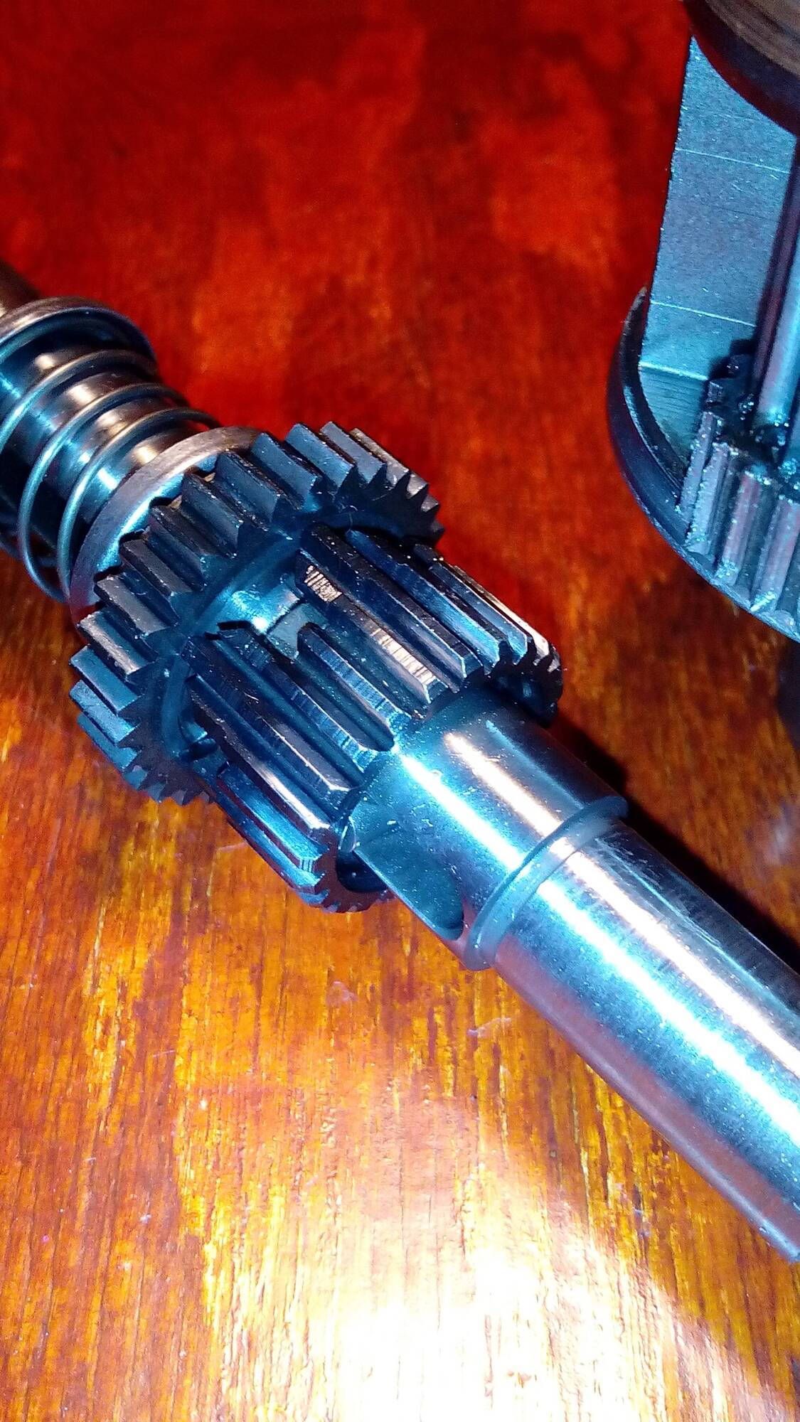

Когда-то (года полтора назад) была куплена новая SRAM P5. Успешно поставленная на велосипед, и откатала она 6000 км. Езда в основном по городу и по асфальту, без экстрима.
Из ТО было выполнено следующее:
- после "обкатки" ~700-900км был отрегулирован конус.
- регулярно, (каждые 1200-1500км.)внутрь втулки вливалось трансмиссионное масло ~5-6 мл.
В последнее время стал замечать на 2 и 4 передачах нездоровый звук в зацеплении при езде.
Дальше - хуже, передачи стали "проскакивать".
Изучив мануал и прошерстив различные темы по планетаркам (спасибо форуму), втулка была разобрана, промыта и очищена от смазки.
При осмотре оказалось что зубья на малой солнечной шестерни и бОльших сателлитах зализаны, т.е. зацепление между ними прямо говоря хреновастенькое. Забыл напильничком попробовать шестерни - может "сырые"?
Как могли износиться шестерни при таком мизерном для планетарки пробеге? Неужели в современных планетарках "улучшили" металл до такого состояния.
Что можете предложить, уважаемые "планетарщики"?
Если ремонт, где взять запчасти?
Покупка новой-- будем искать.

Первый раз такое вижу :shock:
Разбирал три планетарки б/у, шестерни у всех как новые. Неужто китайская попалась?

Похоже на брак, чёрная по краям походу перекаленная.
Нее, если перекаленная, то зубья скрошились бы, а так "слизаны", наверняка "сырая" сталюка.

Наверное, нужно выяснить, отчего это произошло.
Или перекалены зубья на солнце; или сырые, или заниженые на сателлите. Знающие люди определят закалку металла.
Ещё предполагаю одну причину, которая возникла из-за дилетантской моды на "маслянные ванны": эта втуль предназначена для работы с консистентной смазкой, а масло в ней не удержится ни капли. Поэтому ты наверное вымыл родную смазку маслом, и масло убежало, вот бедолаги-шестеренки на сухую и поумирали. К стати, на заводе во втулку закладывают так мало смазки, что настоятельно рекомендуется сразу-же после покупки напхать туда чего-нибудь в консистенции ляп-ляп, но не жиже.

Я бы не сказал что там смазки было мало. Весь механизм был в сметаноподобной (по консистенции) смазке, даже с избытком. Просачивалась через конуса.

По сабжу (имхо): калёная во втулке лишь ось и пружинки...
Остальные детали - "порошковая металлургия", может действительно "не допекли в духовке".
Пафнутий, чего скромничаешь? Объясни технологию народу! :wink:
Че серьезно ???
тогда вполне возможно.
Как человек связанный с производством, действительно не представляю как можно на станке такую "хитрую" хрень сделать, а тем более массовое производство. Каждая съэкономленная зеленая копеечка, обращается в прибыли со многими нулями.
Пошоркал надфилем по шестерни, достаточно твердая зараза, а вот оказалась слабым звеном.
