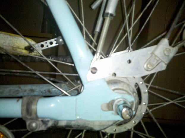

У меня сейчас ось стоит вот так, как на фото.
Мне кажется, или это чревато деформацией дропаута? Ось же уже не под пером получается, а за ним уже.
IMG_20151021_201407.jpg [ 97.79 КБ | Просмотров: 1564 ]

Не дураки ведь проектировали раму: дропы не 100мм, и даже не 50... :shock:
Если шайба не выступает за "срез" - всё по-идее должно держаться.

Всё верно, если гайка не висит, то всё нормально.

Судя по фото рама не достаточно прочная в сравнении с классикой (паяной или вареной хромолевой).
Лучше не рисковать убрать ползвена цепи.

В смысле? Рама как раз классичнее некуда, в соседней теме (viewtopic.php?f=31&t=258264) её возраст оценить не смогли, но пол-века точно есть. Да, скорее всего не хромоль, а тупо углеродистая сталь. И она перекрашена много раз.

Та ничего страшного не будет, не переживайте. Дроп тонкий, да. Но он же не в сторону сгибается, а усилие идёт вверх.
Всё путём. :yes:
