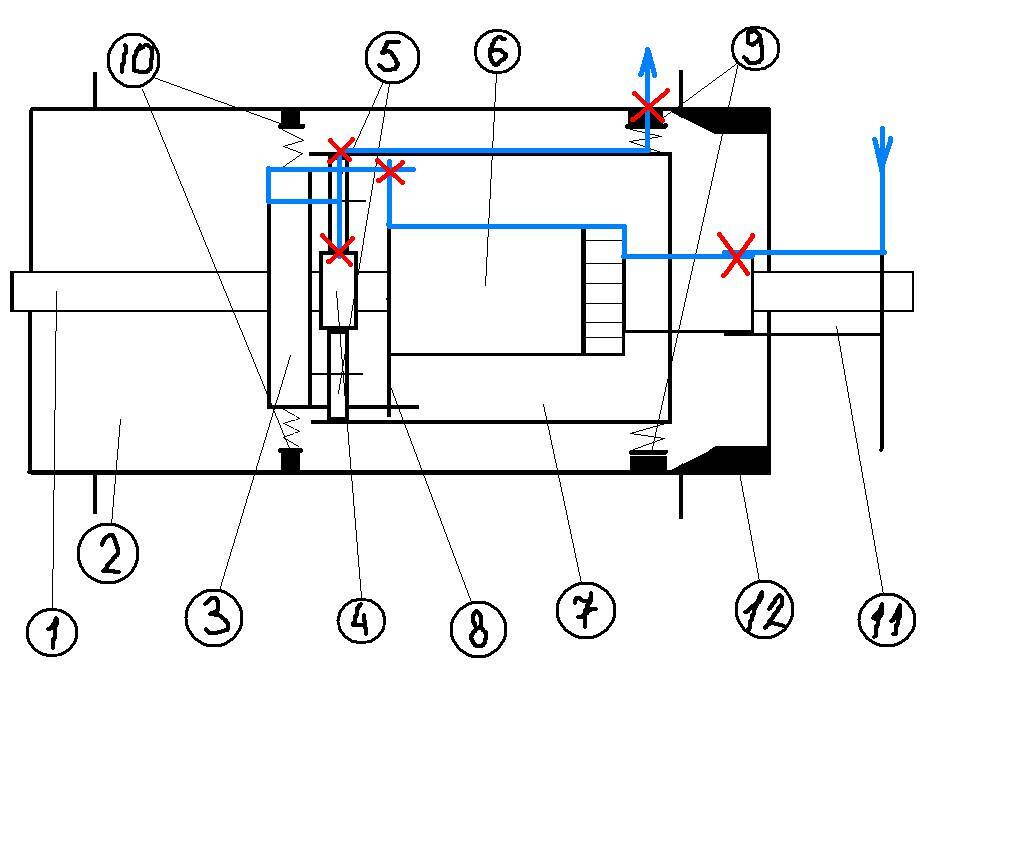

Теперь попытаемся узнать,так где же там прячутся,эти 3 скорости?
Свои умозаключения по этому поводу я представляю на суд форумчан.Все схемы условны,без всякой привязки к размерам и внешнему виду-с ним можно ознакомиться в указанном выше топике.
Итак:
.jpg
.jpg [ 97.87 КБ | Просмотров: 22364 ]
Что мы видим?А видим мы вот что-управляющий тросик ослаблен,включена 3-я,повышенная передача.Под действием пружин(на схеме их нет) и втулка-ползун 6,и внешняя звезда 7(названная мною ранее"солнечной") находятся в глубине втулки.В этом случае вращение от задней звездочки,закреплённой на промежуточном конусе 11 передаётся через шлицевое соединение втулке-ползуну 6.От него,через шестизубую шайбу 8-на корпус водила 3.В нём на своих осях сидят три планетарных шестерни 5.Вращение через оси передаётся шестерням,которые прокатываясь одной стороной по зубьям 4, расположенных на оси втулки 1(она неподвижна-закреплена в дропаутах),другой своей стороной приводят в движение внешнюю звезду 7 с повышающим коэффициентом.Далее вращение от внешней звезды 7 с помощью собачек трещётки 9 передаётся на корпус втулки 2.При этом собачки 10 на корпусе водила 3,свободно щёлкают,так как скорость вращения корпуса втулки 2 выше скорости вращения водила.
Вот так(синим показано прилагаемое усилие,красными крестами отмечены зацепления,через которые оно передаётся):

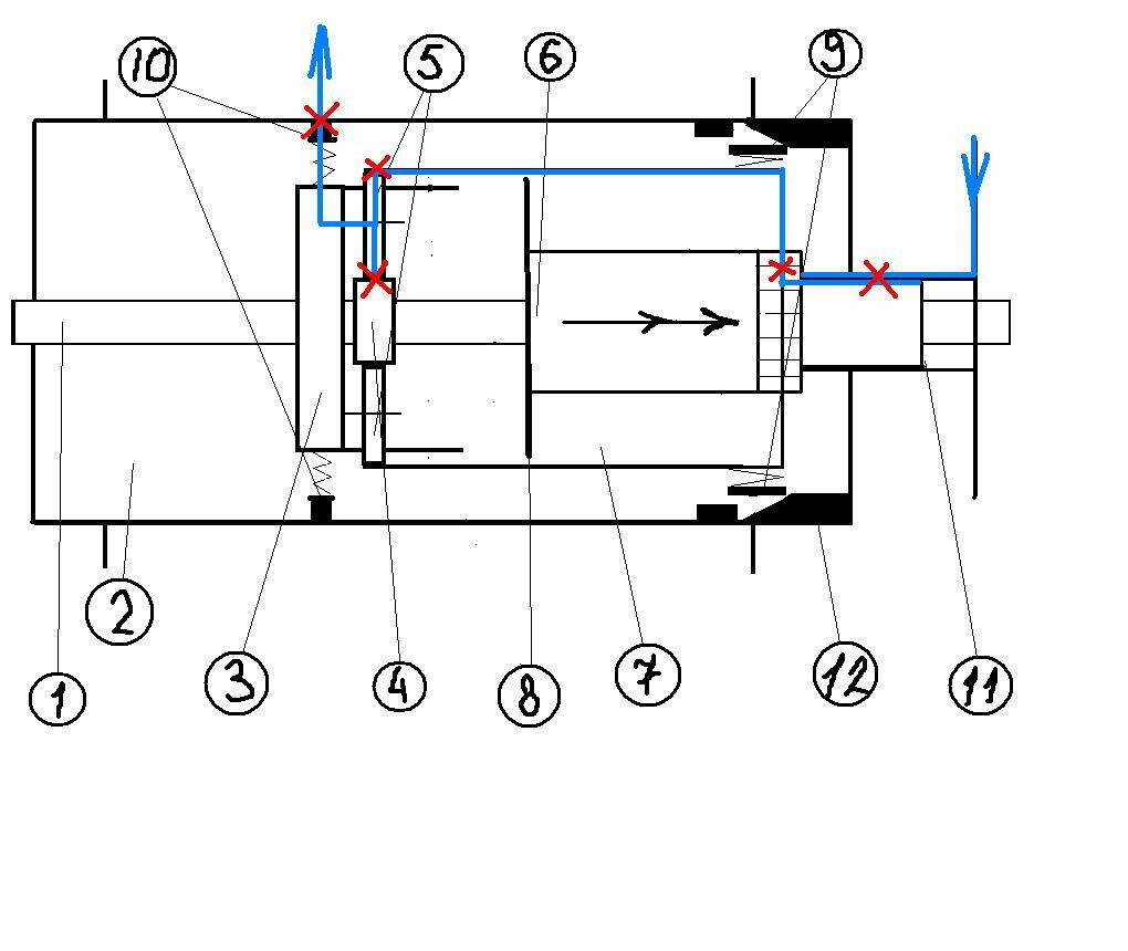

Теперь вытащим управляющий тросик наполовину полного хода-включим вторую(прямую) передачу:
2.jpg [ 97.67 КБ | Просмотров: 22360 ]
Под действием тросика втулка-ползун 6 сдвинулась наружу,войдя в зацепление через шлицы с внешней звездой 7 .При этом шестизубая шайба 8 вышла из зацепления с корпусом водила 3.В этом случае вращение от задней звездочки,закреплённой на промежуточном конусе 11 передаётся через шлицевое соединение втулке-ползуну 6.От него,через,опять же шлицевое соединение-внешней звезде 7,и далее,через собачки 9 на корпус втулки БЕЗ участия планетарных шестерён 5,т.е напрямую.
2 сил.JPG [ 70.5 КБ | Просмотров: 22360 ]
Тут надо отметить,что планетарные шестерни по-прежнему входят в сцепление и с внешней звездой 7,и с зубьями 4.Внешняя звезда 7 приводит в движение планетарные шестерни ,те,в свою очередь,прокатываясь по зубьям 4 вращают водило 3 тем же коэффициентом скорости,как и при повышенной третьей передаче,только понижающим.Собачки 10 водила так же щёлкают,так как скорость вращения корпуса втулки выше скорости вращения водила.
Проще говоря,и водило и планетарные шестерни крутятся вхолостую,бесполезно треща собачками.

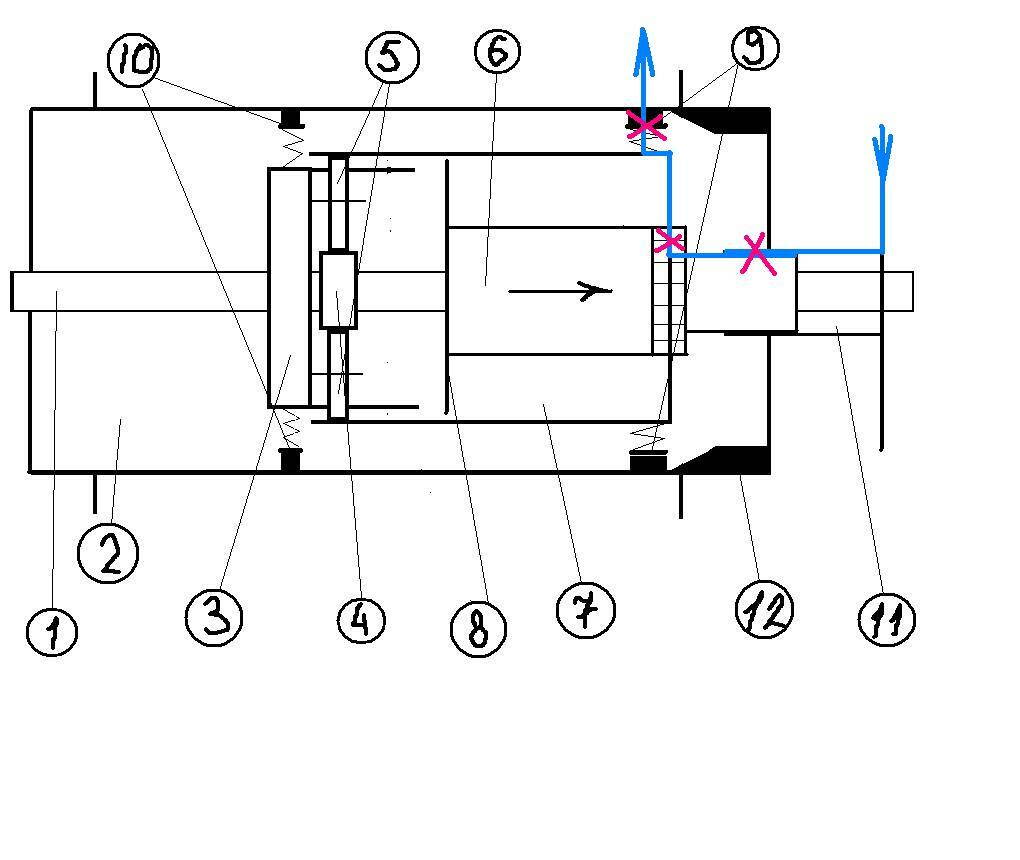

Ещё раз натягиваем тросик-включаем первую,пониженную передачу:
3.jpg [ 97.53 КБ | Просмотров: 22363 ]
Теперь тросик передвинул кроме втулки-ползуна 6 ещё и внешнюю звезду 7 наружу.При этом собачки 9 упёрлись в пологий буртик 12(я обозвал это место "парковочной зоной) на корпусе втулки и приподнялись,выйдя из зацепления с корпусом(скользят по парковочной зоне).Сейчас вращение от задней звездочки,закреплённой на промежуточном конусе 11 передаётся через шлицевое соединение втулке-ползуну 6.От него,через,опять же шлицевое соединение-внешней звезде 7,и далее на внешние стороны планетарных шестерён 5.Шестерни,своей внутренней стороной прокатываясь по зубьям 4 вращают водило 3,приводя его в движение через свои оси с указанным выше понижающим коэффициентом скорости.Водило передаёт своё вращение корпусу втулки через собачки 10.
3 сил.JPG [ 72.46 КБ | Просмотров: 22362 ]
На этот раз у нас ничего не трещит в колесе-в тишине фигачим в гору :D

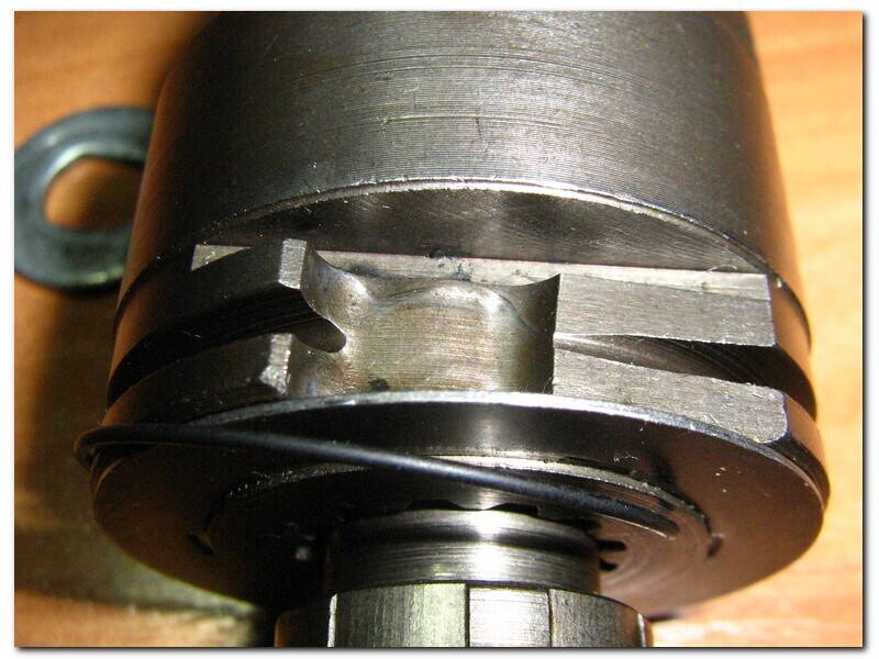

Почему-то ждал такой вопрос :) .Чтож,посмотрим:
Image1231.jpg [ 127.55 КБ | Просмотров: 22360 ]
Форма ответной части собачек №9 вполне позволяет это сделать.На заднем плане видны зубья собачек №10-те не подходят(одна сторона пологая)
