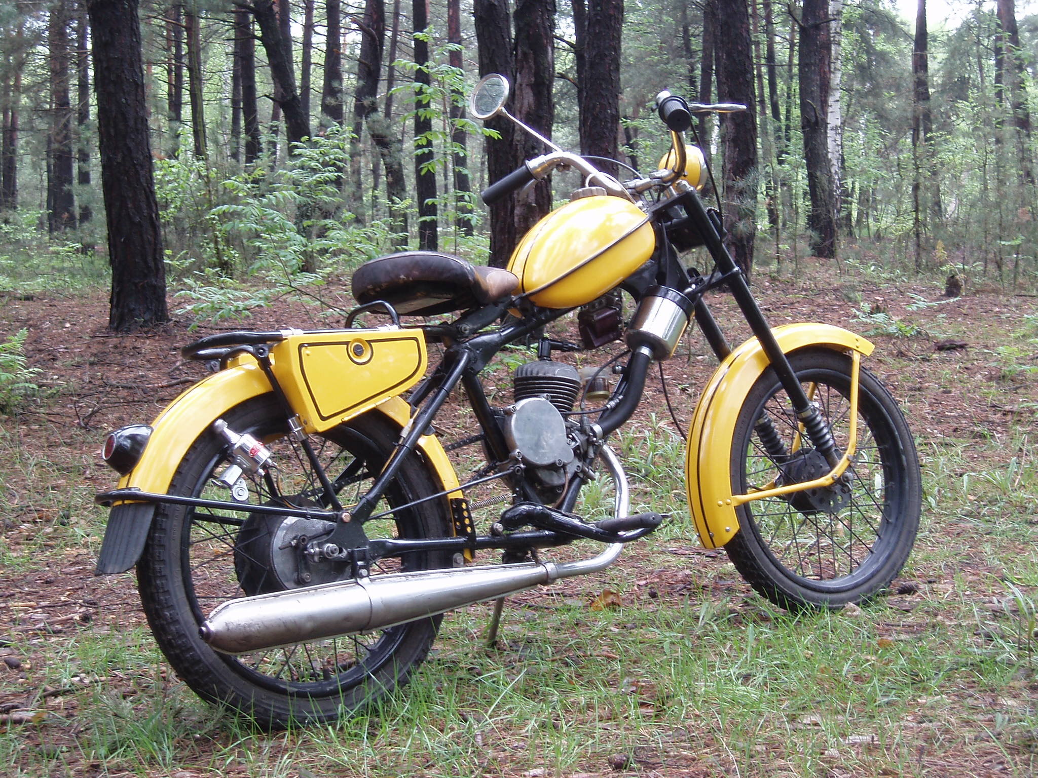

По поводу мощности веломоторчика, на самом деле он слабее силы человеческих ног ))). У него всего лишь 1,1 лошадиных силы ).
Вот такой мотоциклетик (см.вложенную картинку) на веломоторе 15 лет назад делал для младшего брата.
Щас есть идеи сделать подобный (в классическом стиле) для сына. Рынок велозапов сейчас очень продвинулся по сравнению с двухтысячным годом. Так, можно приспособить велосипедный передний барабанный тормоз, даже с динамо: http://www.sturmey-archer.com/en/products/detail/s3x-silver, светодиодные фары, рычажные вилки в стиле легких мотоциклетов 20-х годов: http://www.classic-cycle.de/en/Forks-an ... black.html и пр. Современные велозапчасти надежней, красивей и легче морально устарелых мопедных.
