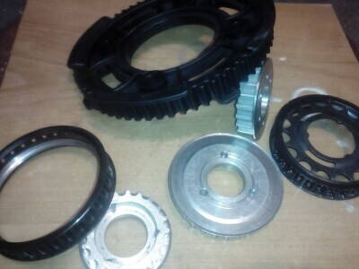

Звезды шестерни
Комментарий к файлу: Ведущую шестерню нашёл готовую капрролоновую род 4 болта, ведомые разных размеров изготовил из промышленных вариантов. Дюралевые садятся напрямую и и фиксируются 3 пинами в канавку стопорного кольца. К стальным приварю готовую звезду.

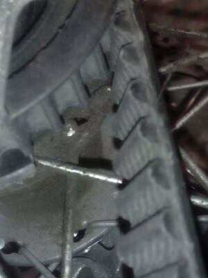

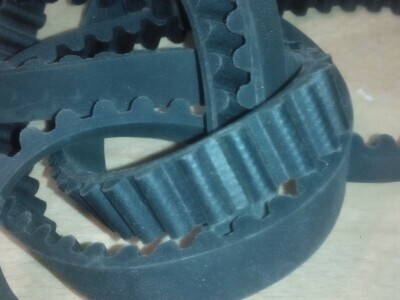

Вот двухлетний износ и новый ремень. В неделю накатывал около 150км. Грязевые ванны избегал, чтоб не выглядеть испачканным в первую очередь. Кстати это был основной мотив пересесть на ремень - устал отмывать и отстирывать следы цепи.

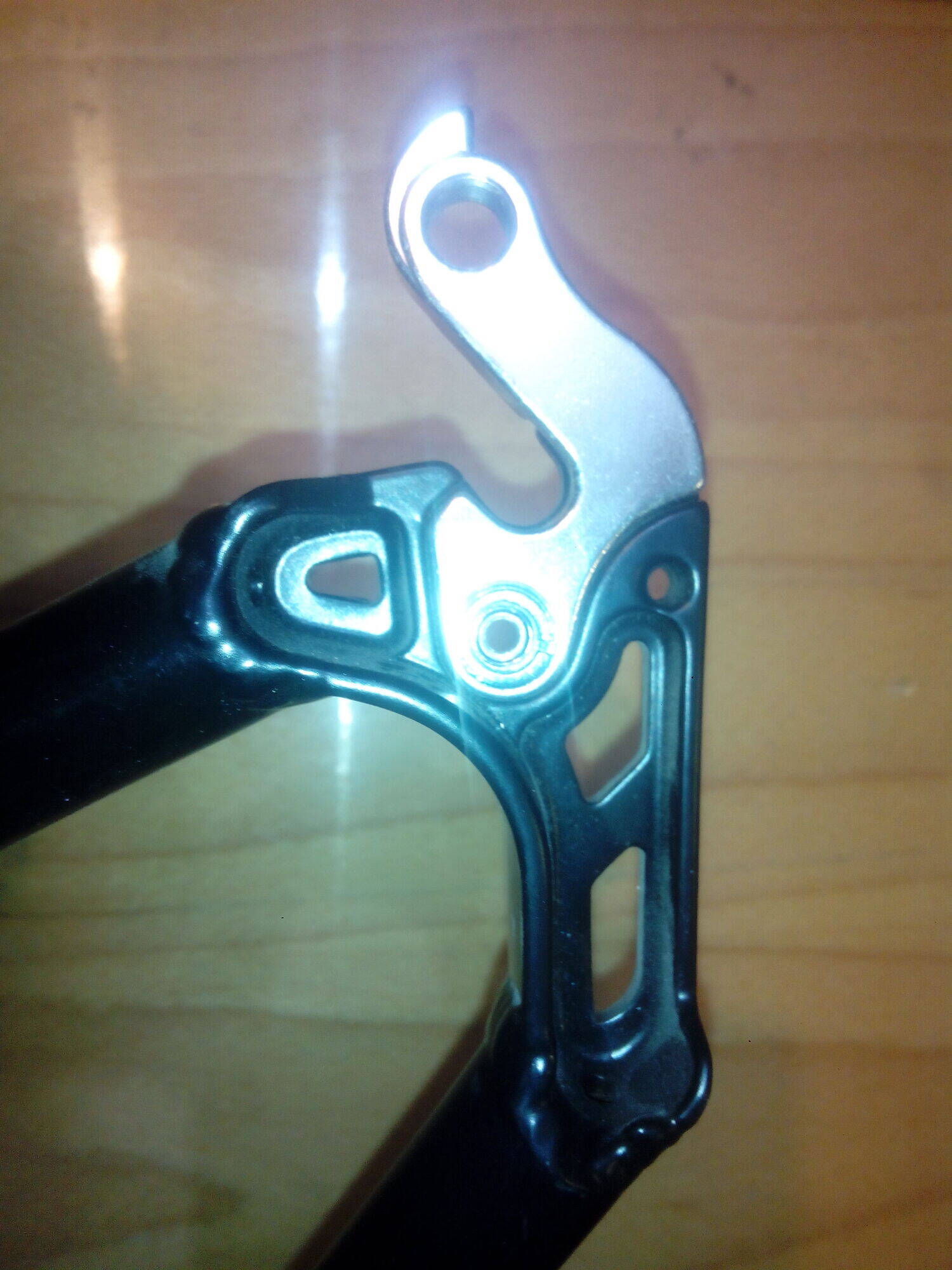

Вот такой дропаут задумал перекроить.

Пластиковые шестерни велосипедные. Начертили и сделали.
Какие недостатки могут быть? Хочу учесть их перед работой.
