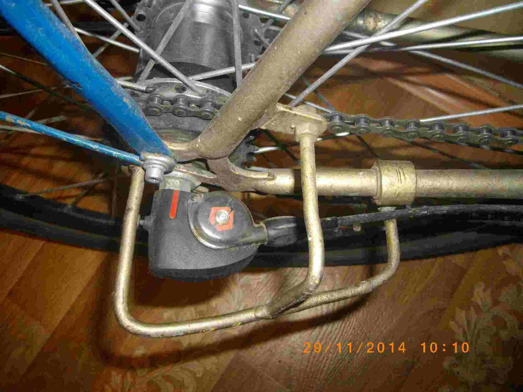

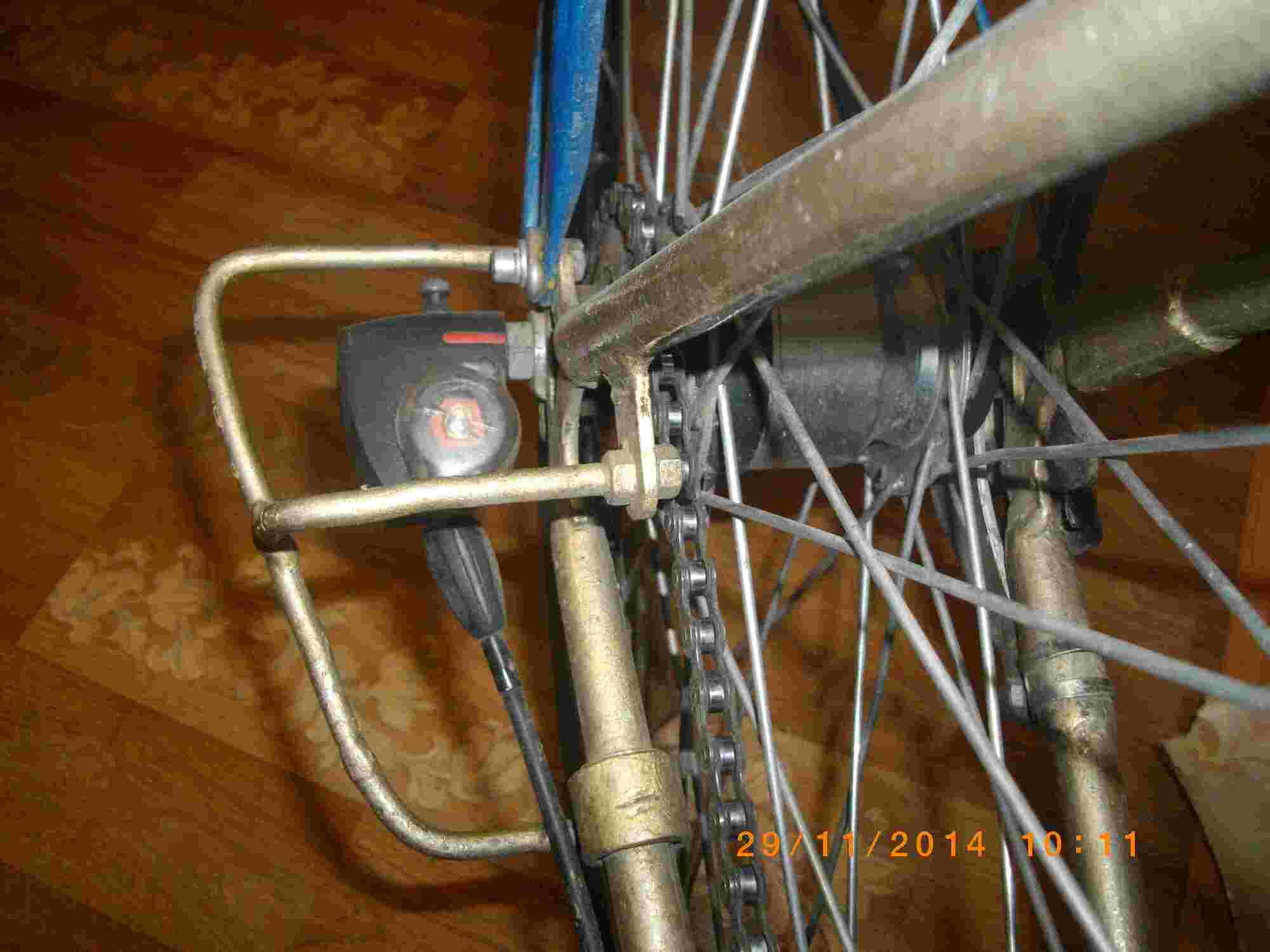

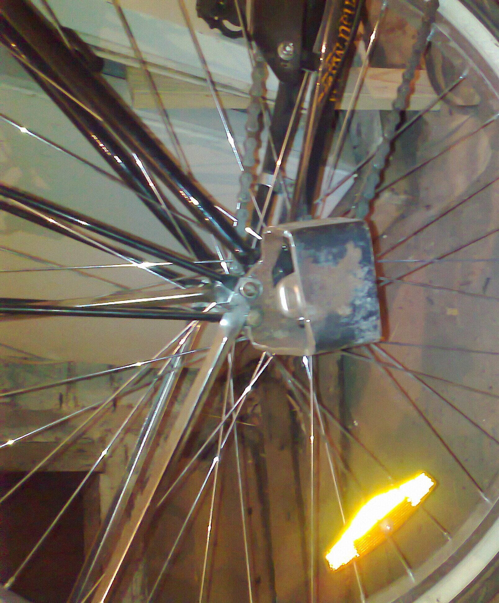

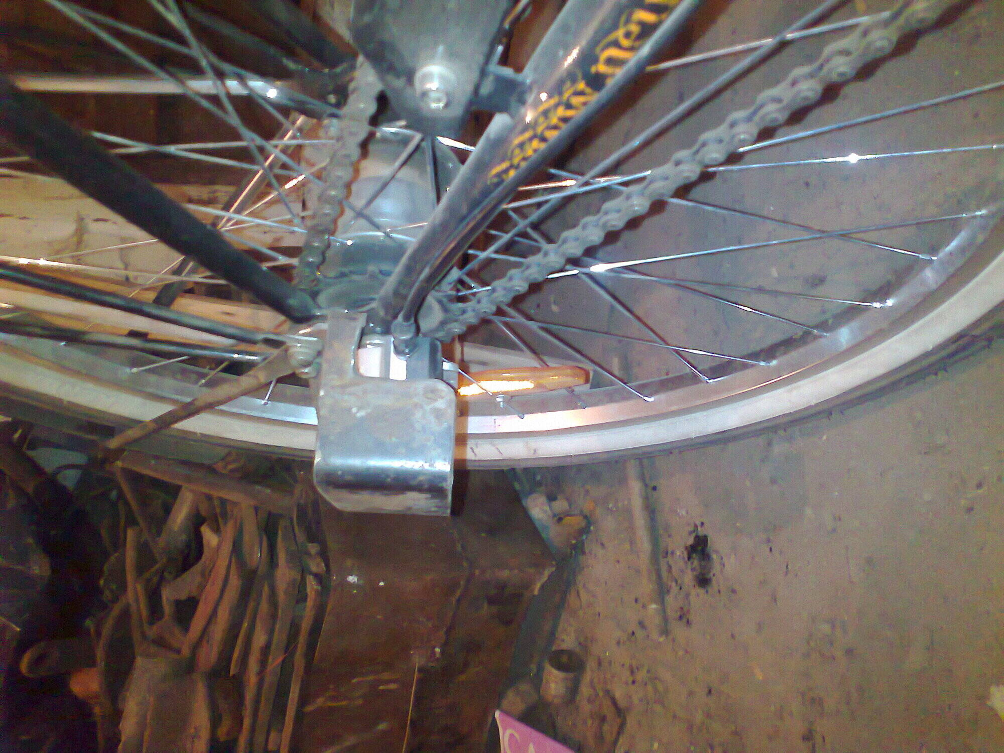

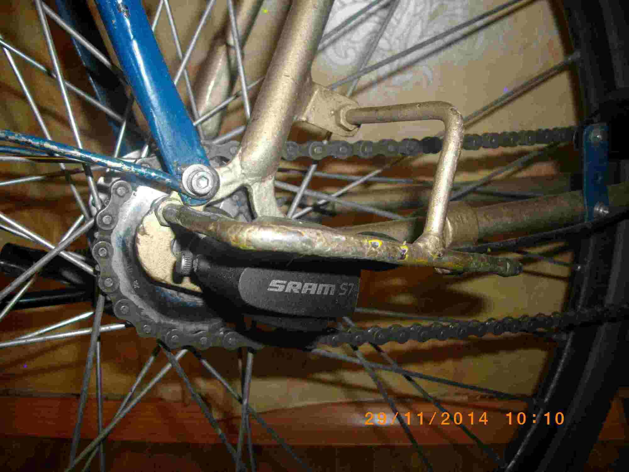

Ось мій варіант, саморобний.
Як видно по кількості сколів, він там стоЇть не даремно :oops:
Замість привареного вуха можна використати іще один хомут.
IMGP1425.jpg [ 167.52 КБ | Просмотров: 4072 ]
IMGP1427.jpg [ 170.49 КБ | Просмотров: 4072 ]
IMGP1430.jpg [ 164.43 КБ | Просмотров: 4072 ]
IMGP1429.jpg [ 170.74 КБ | Просмотров: 4071 ]

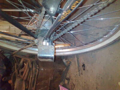

В Києві в Мегадрайві www.megadrive.kiev.ua є захист для клікбоксу. Всього 20 грн.
Можу сфотографувати, дуже проста конструкція. Схожий я сам ліпив, теж зроблю фото.

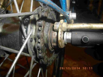

Helgi писал(а):
В Києві в Мегадрайві http://www.megadrive.kiev.ua є захист для клікбоксу. Всього 20 грн.
А ссылочку можно? На сайте защиту не нашел
Мои: дорожный 29" Rog Shimano 21speed; 28" Rabeneick Sram S7
Жены: городской 28" Kettler Sram S7; типа МТБ 26" Rixe Sram S7
Дочкины: городской 24" Rog Shimano 18speed; 24" Boomer Sram S7
 Заголовок сообщения: Re: Захист на клікбокс
СообщениеДобавлено: 23.04.2015 12:09
Сообщения: 54
Зарегистрирован:07.06.2011
Оно у них походу случайно попало в магазин еще на этапе открытия, т.к. планетарок и з/ч к ним нет в принципе, вероятно потому и нет в сети. В магазине на "Черниговской" висят на стенде рядом с задними втулками, вроде. 3 недели назад видел, еще штук 3 оставалось, цена была 20 грн.
СообщениеДобавлено: 20.05.2015 13:00
Сообщения: 54
Обещанные фото защиты кликбокса, кликабельно.
Изображение Изображение
Самодельная защита была похожей, только проволока толстая была приварена к пластине с отверстием в двух местах и пластина была побольше.

Helgi, спасибо за наводку. Купил в Киеве защиту кликбокса по вашей ссылке. Они были уверены, что это на обычный переклюк :).
А что это за болтик с эпоксидкой у вас на кликбоксе?

А это последствия столкновения двух "блондинок" (велосипед дочери), подруга догнала ее в аккурат передним колесом в кликбокс. Гайку фиксирующего болта вывернуло из корпуса, пришлось импровизировать с эпоксидкой, точнее с каким-то более модным клеем двухкомпонентным типа Abro EP-300. Как раз после этого и поставил защиту на кликбокс, сначала самодельную, потом эту нашел.

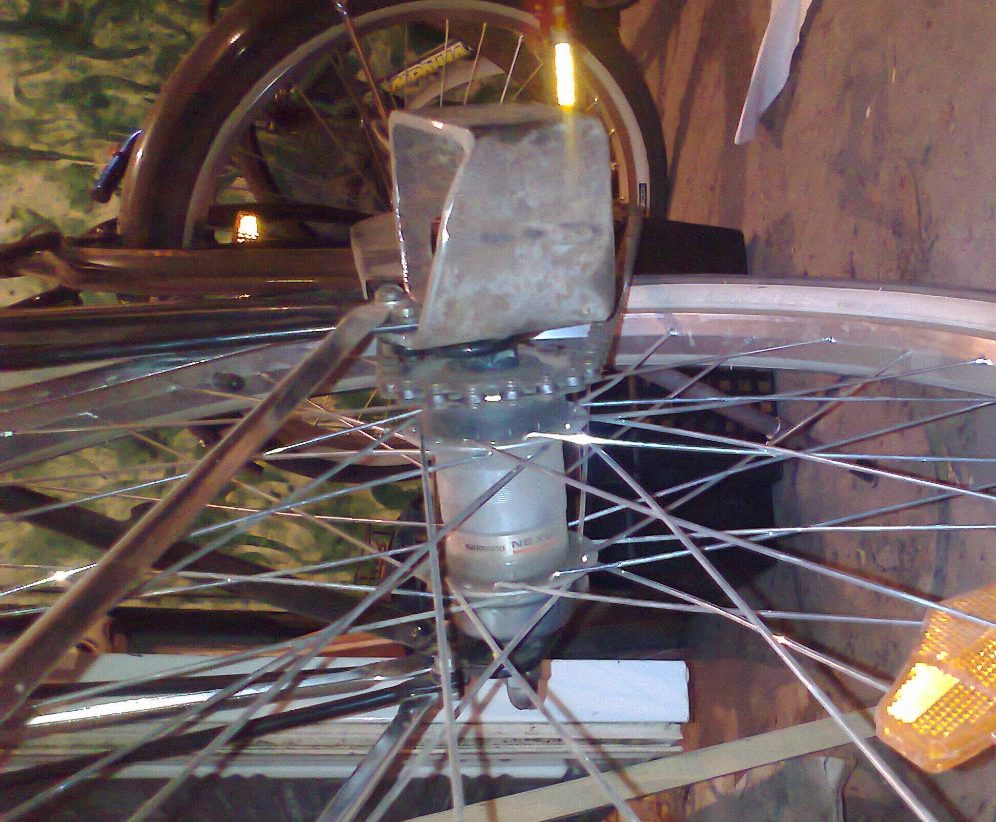

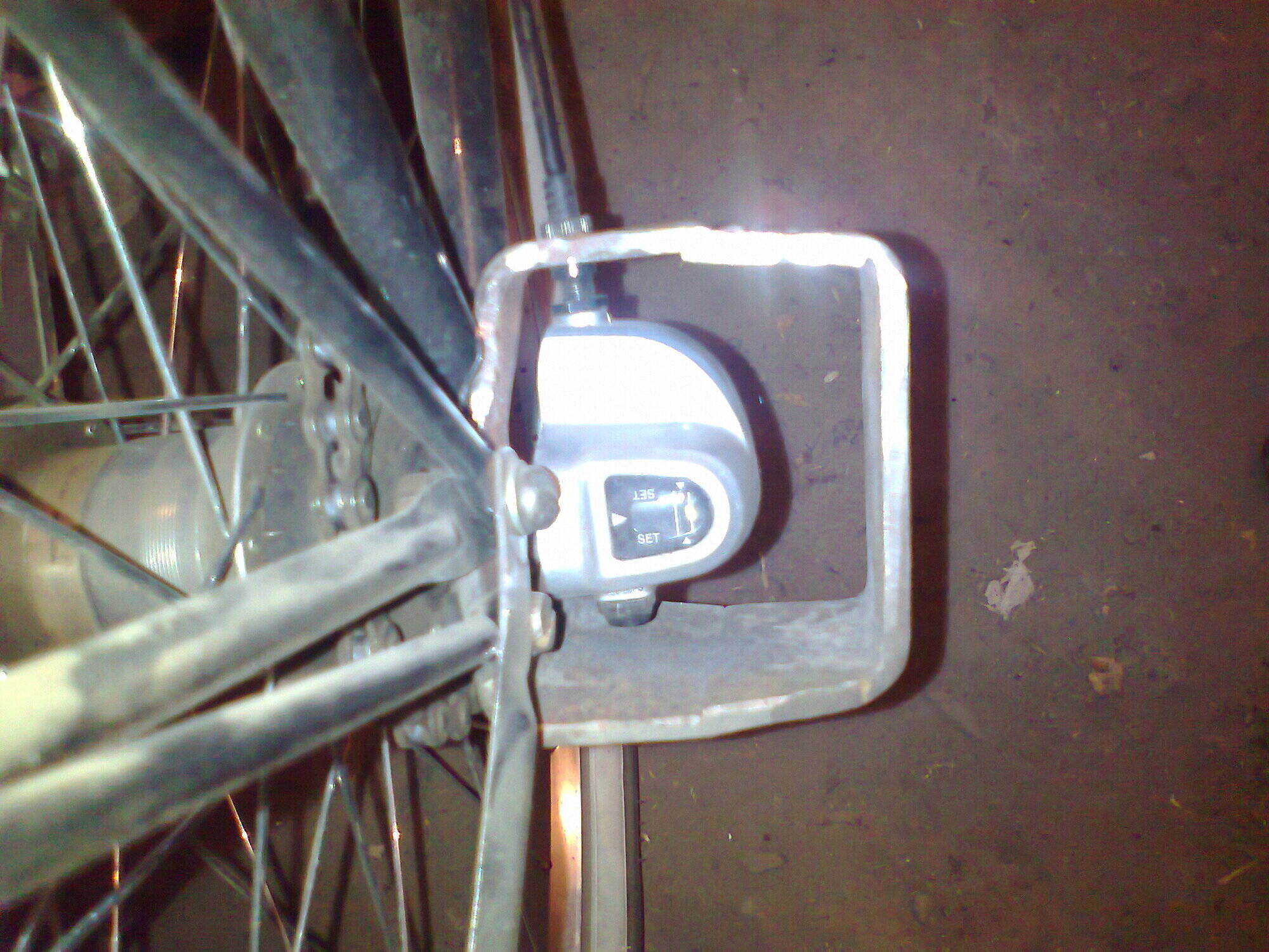

Фото0223.jpg [ 641.99 КБ | Просмотров: 3770 ]
Фото0222.jpg [ 596.97 КБ | Просмотров: 3770 ]
Фото0224.jpg [ 1019.55 КБ | Просмотров: 3770 ]
Фото0220.jpg [ 849.5 КБ | Просмотров: 3770 ]
після трьох годин роботи болгаркою і дрелью і кілька поганих слів з,явився такий захист із квадратної труби яку колись знайшов

"Вчера поп с колокольни ...бнулся.
Сам "в лепёшку", а галошам - хоть бы что..." (с)
С такой защитой состязаться в "силовом вело-многоборье". :mad:
Или как там оно называется - где машины пихают друг-друга с трассы...

це як в тій пісні " я его слепила из того что было ну и то что было то и полюбила" перший млинець. зате надійно!

Какая это защита?
Если эта, то вот мой вариант:
IMGP1430.jpg [ 164.43 КБ | Просмотров: 3631 ]
Если сохранилось ухо от щитка цепи на верхнем пере, то привязать щиток к нему и вторая точка - дропаут. Третья - произвольная на хомуте.
А если уха не осталось, то плясать от дропаута и остальные точки хомутами.
IMGP1425.jpg [ 167.52 КБ | Просмотров: 3631 ]
IMGP1427.jpg [ 170.49 КБ | Просмотров: 3631 ]
IMGP1429.jpg [ 170.74 КБ | Просмотров: 3631 ]
