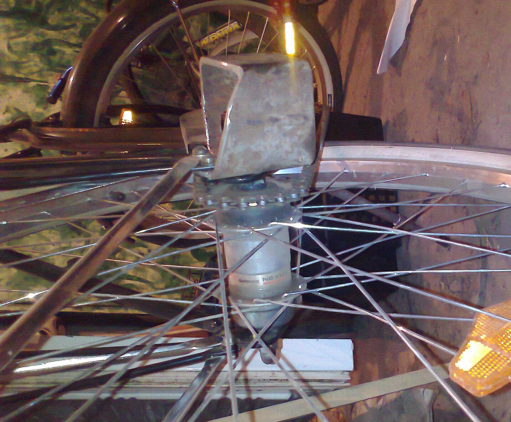

Вийшло так, що захисту клікбокса на S7 у мене немає. Планував "захист перекидки" вчепити, але він кріпиться на вісь, відповідно я в нього клікбокс не впхаю. Натомість є ще ідея вчепити на гак для перекидки, перевернувши вверх-ногами, але також мабуть успішно не закінчиться.
Порадьте інші варіанти, якщо раптом є досвід.

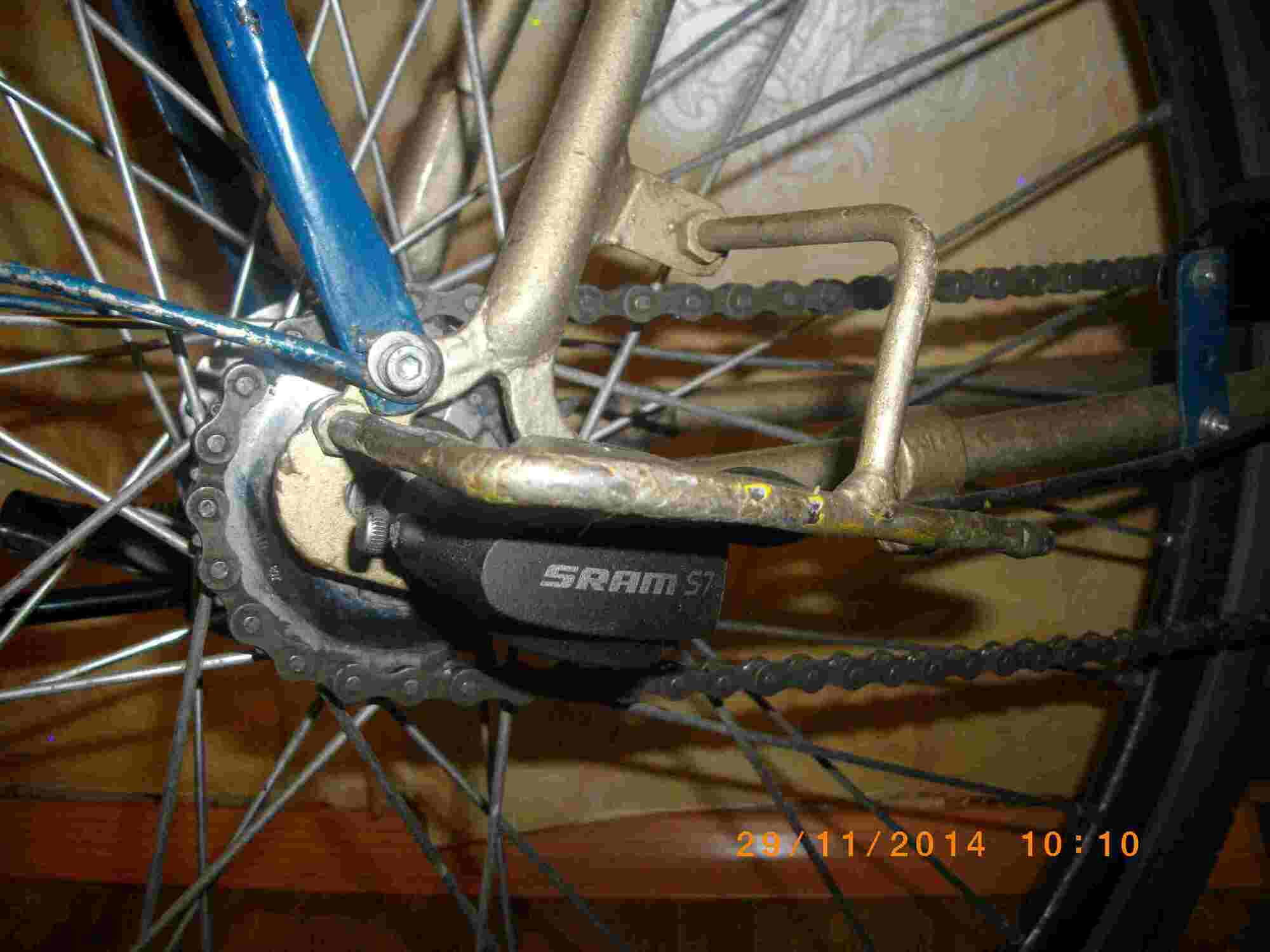

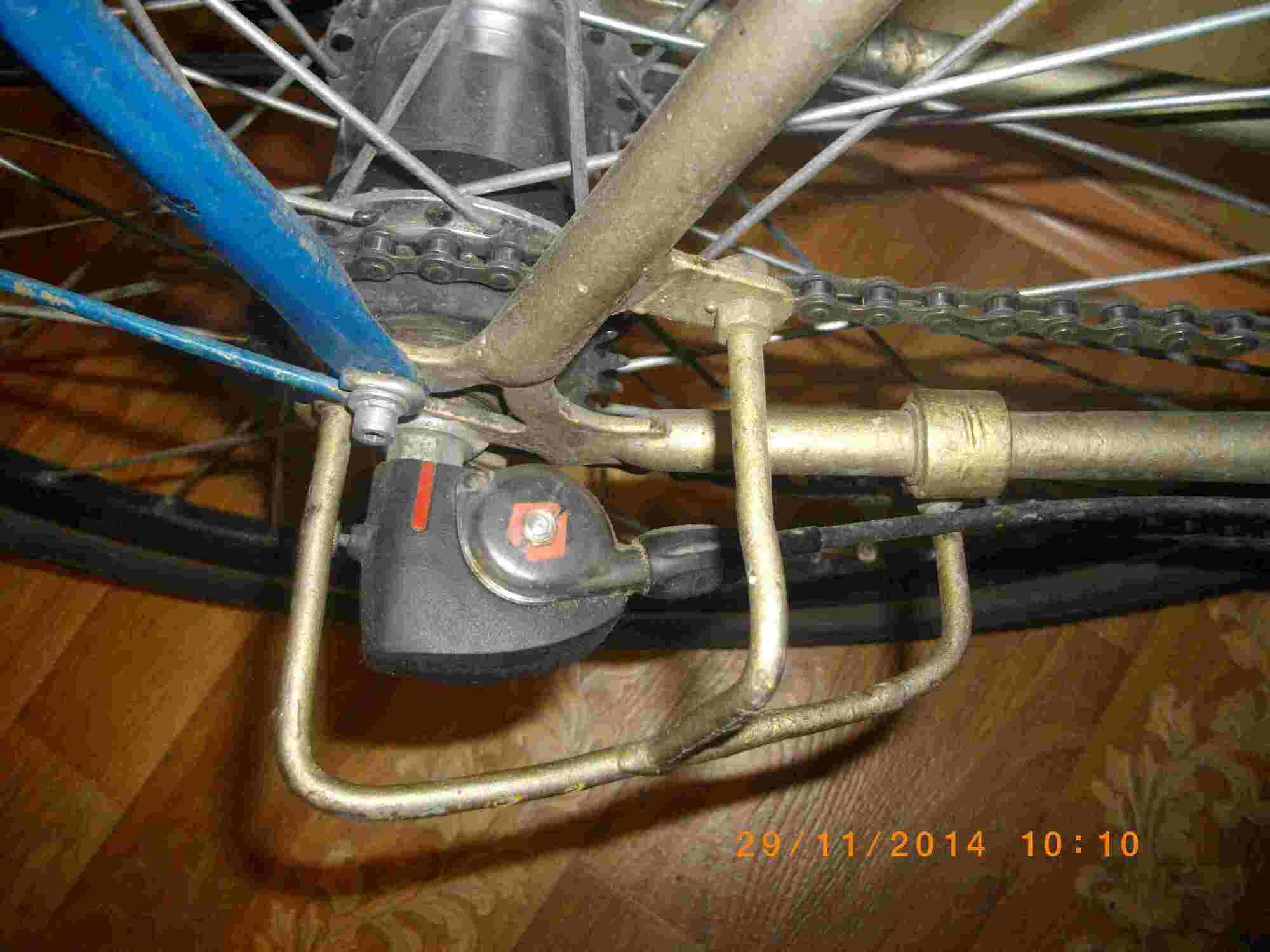

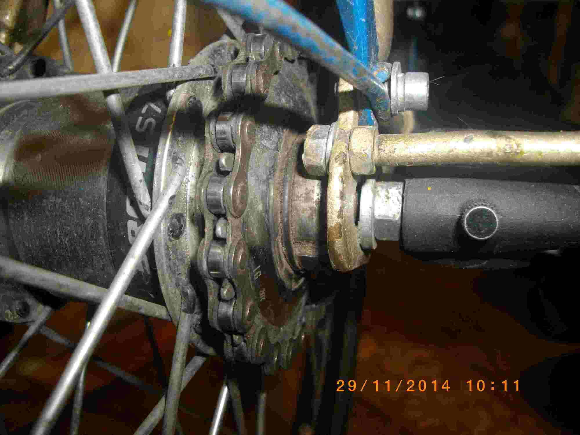

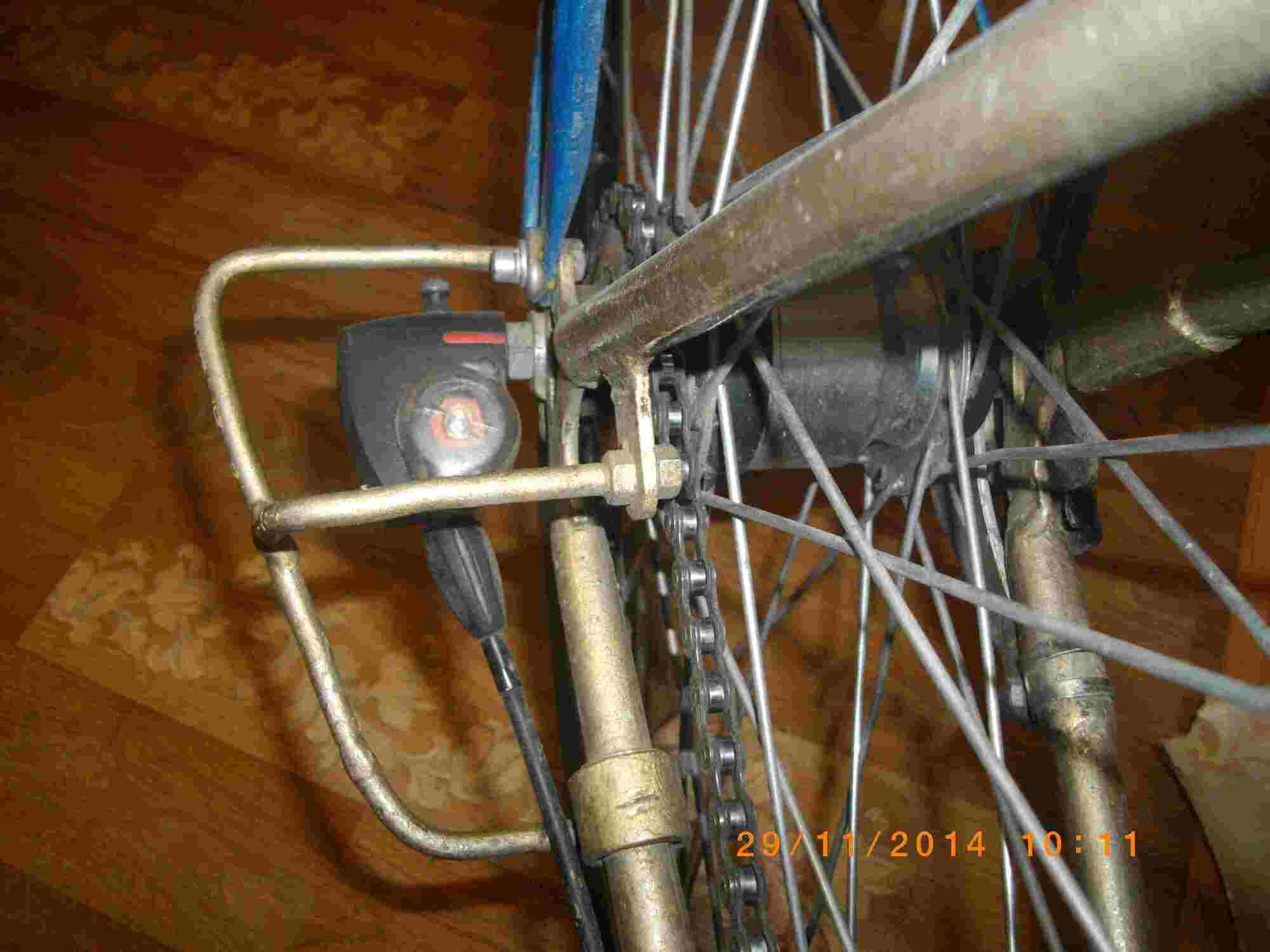

Ось мій варіант, саморобний.
Як видно по кількості сколів, він там стоЇть не даремно :oops:
Замість привареного вуха можна використати іще один хомут.
IMGP1425.jpg [ 167.52 КБ | Просмотров: 4052 ]
IMGP1427.jpg [ 170.49 КБ | Просмотров: 4052 ]
IMGP1430.jpg [ 164.43 КБ | Просмотров: 4052 ]
IMGP1429.jpg [ 170.74 КБ | Просмотров: 4051 ]

BOOTSMANN, дякую,буду щось крутити.

В Києві в Мегадрайві www.megadrive.kiev.ua є захист для клікбоксу. Всього 20 грн.
Можу сфотографувати, дуже проста конструкція. Схожий я сам ліпив, теж зроблю фото.

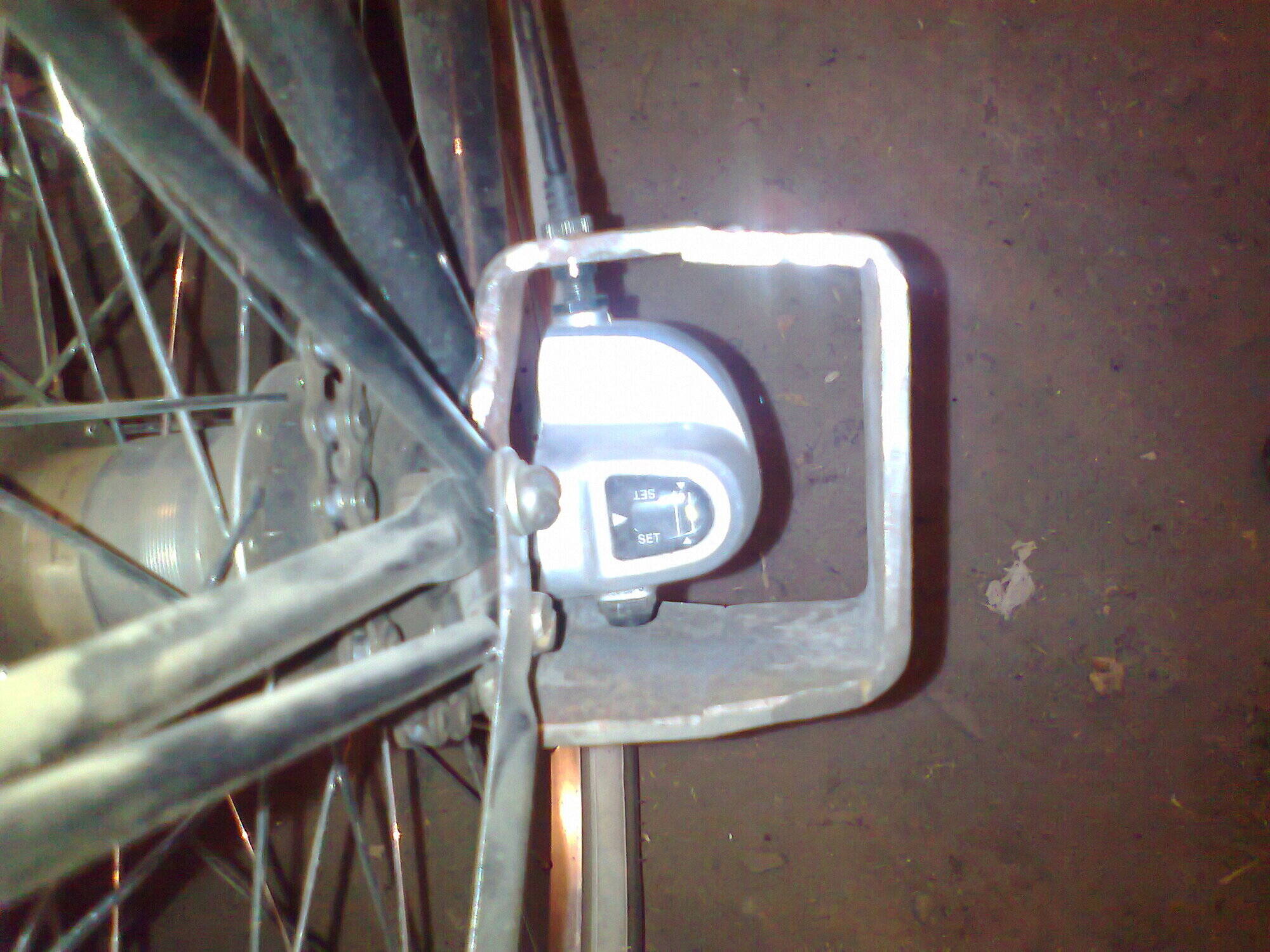

Обещанные фото защиты кликбокса, кликабельно.
Изображение Изображение
Самодельная защита была похожей, только проволока толстая была приварена к пластине с отверстием в двух местах и пластина была побольше.

Helgi, спасибо за наводку. Купил в Киеве защиту кликбокса по вашей ссылке. Они были уверены, что это на обычный переклюк :).
А что это за болтик с эпоксидкой у вас на кликбоксе?

А это последствия столкновения двух "блондинок" (велосипед дочери), подруга догнала ее в аккурат передним колесом в кликбокс. Гайку фиксирующего болта вывернуло из корпуса, пришлось импровизировать с эпоксидкой, точнее с каким-то более модным клеем двухкомпонентным типа Abro EP-300. Как раз после этого и поставил защиту на кликбокс, сначала самодельную, потом эту нашел.

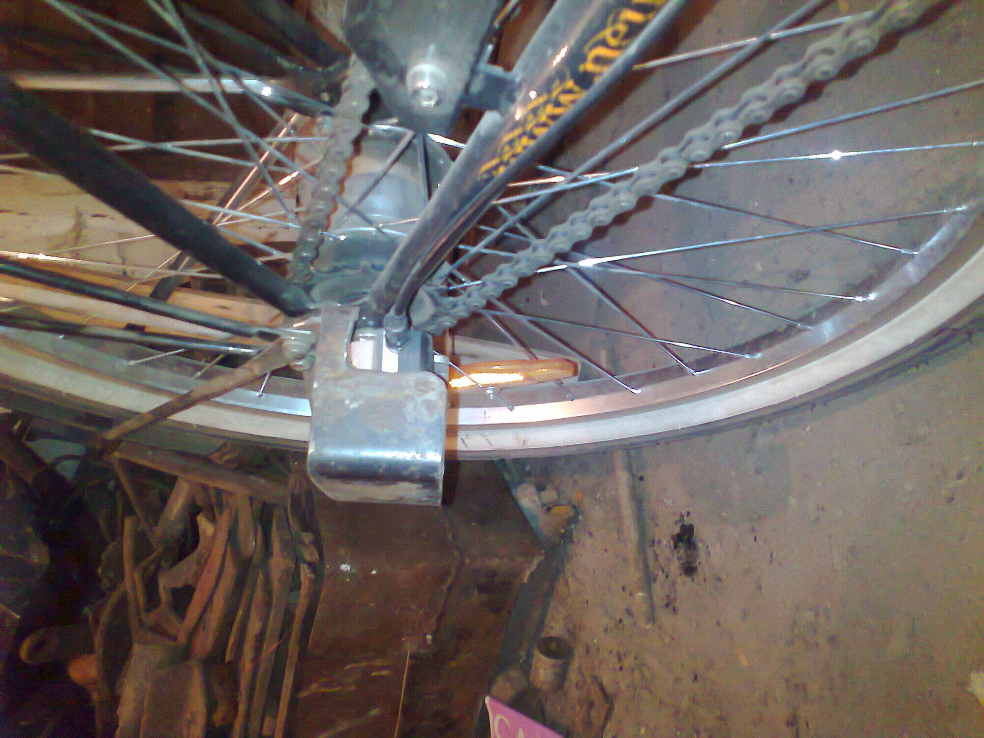

Фото0223.jpg [ 641.99 КБ | Просмотров: 3750 ]
Фото0222.jpg [ 596.97 КБ | Просмотров: 3750 ]
Фото0224.jpg [ 1019.55 КБ | Просмотров: 3750 ]
Фото0220.jpg [ 849.5 КБ | Просмотров: 3750 ]
після трьох годин роботи болгаркою і дрелью і кілька поганих слів з,явився такий захист із квадратної труби яку колись знайшов

це як в тій пісні " я его слепила из того что было ну и то что было то и полюбила" перший млинець. зате надійно!

У меня такая тема:вот недавно купил себе велосипед с планетарной втулкой sram S7 но на переключателе скоростей нет защиты боюсь,что могу по неаккуратности его отламать.(у многих она заводская).Подскажите пожалуйста как его можно сделать своими руками или что можно еще придумать.

Какая это защита?
Если эта, то вот мой вариант:
IMGP1430.jpg [ 164.43 КБ | Просмотров: 3611 ]
Если сохранилось ухо от щитка цепи на верхнем пере, то привязать щиток к нему и вторая точка - дропаут. Третья - произвольная на хомуте.
А если уха не осталось, то плясать от дропаута и остальные точки хомутами.
IMGP1425.jpg [ 167.52 КБ | Просмотров: 3611 ]
IMGP1427.jpg [ 170.49 КБ | Просмотров: 3611 ]
IMGP1429.jpg [ 170.74 КБ | Просмотров: 3611 ]

Народ в основном "колхозит" - кто как умеет...
Полазай по форуму, фотки точно попадались.
Типа как раньше на "Явах" дуги по бокам были... Вроде "бугеля" назывались. :shock:
Вот, нашёл:
Изображение Изображение Изображение
Ну, если вместо ржавчины золотом хромом покрыть - будет как "заводская"... :wink:
