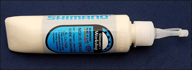

Добрый день, хотелось бы приобрести оригинальную смазку от Shimano
Комментарий к файлу: Shimano grease
GreaseHab (1).jpg [ 86.2 КБ | Просмотров: 5819 ]
Пробовал литол-24, есть повышенный шум. Нету яркого желания экспериментировать над планетаркой еще другими смазками.
Может кто подскажет где в Украине купить такую ? Возможно у кого-то осталась ненужная.
Заранее благодарен.

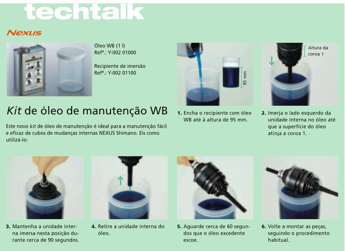

На сколько я понял, втулку надо сначала окунуть в какое-то шимановское масло, (для смазки и одновременно очистки) а этой смазкой в тюбике нужно мазать уже втулку сверху (естественно там где это нужно). Я лично буду заменять эту фирменную смазку шрусом LM 47 Langzeitfett + MoS2. Смазка Nexus 8 проходит как-то так:

На сколько я понял, втулку надо сначала окунуть в какое-то шимановское масло, Смазка Nexus 8 проходит как-то так:
Судя по картинке - старый добрый НИГРОЛ вполне сработает, вот где его взять нынче... (имхо)
