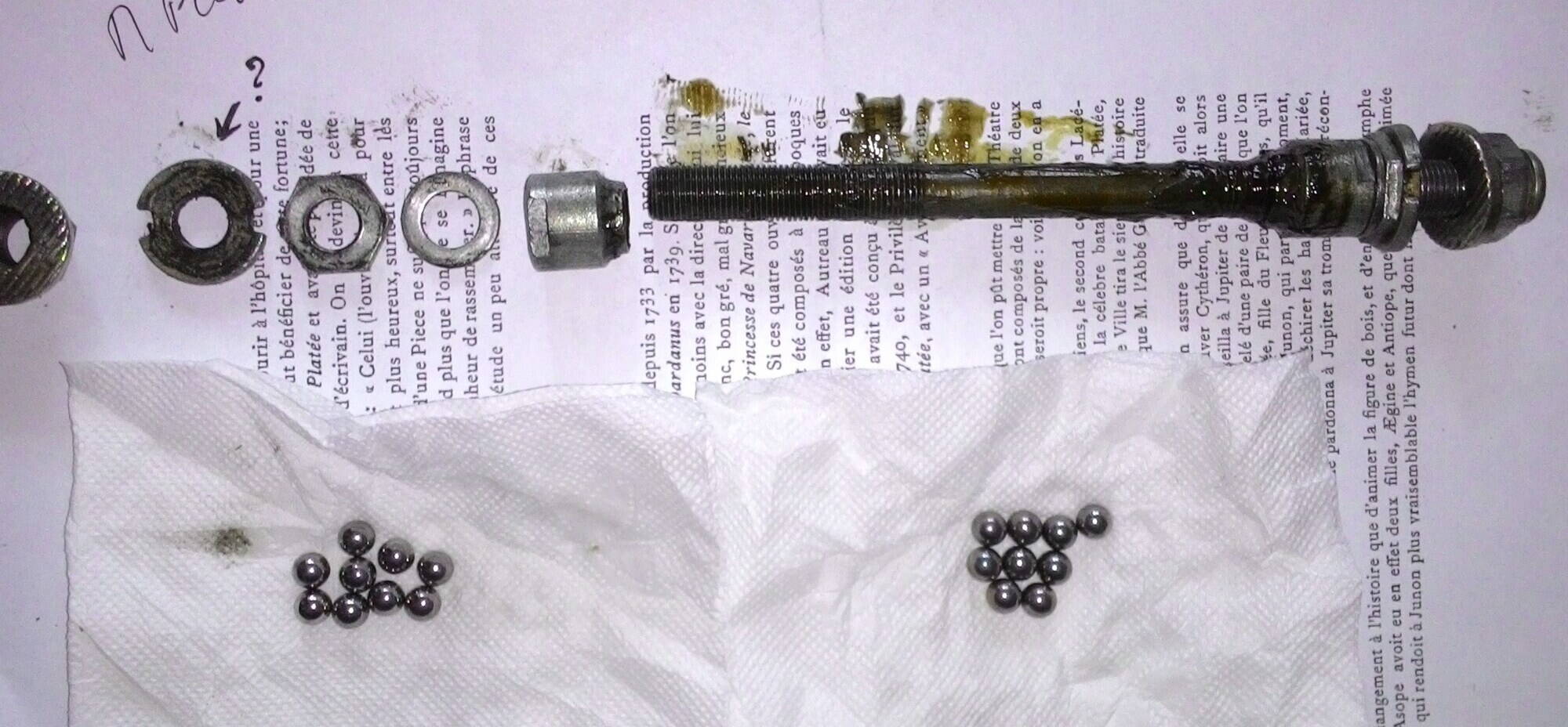

На веломании подсказали, что контргайка. Только не понятно, для чего она? За ней же идет обычная контргайка. :unknown:

Гайки, а их там две, смысл которых, расширить расстояние между дропами, без этих гаек пришлось бы дропы сжимать.
Спасибо за ответ!
Интересно, такие "проставки" на заводах делали, или это верный признак крокодиловодства?

Это контргайки от втулки типа "торпедо", контрят тормозной рычаг.
