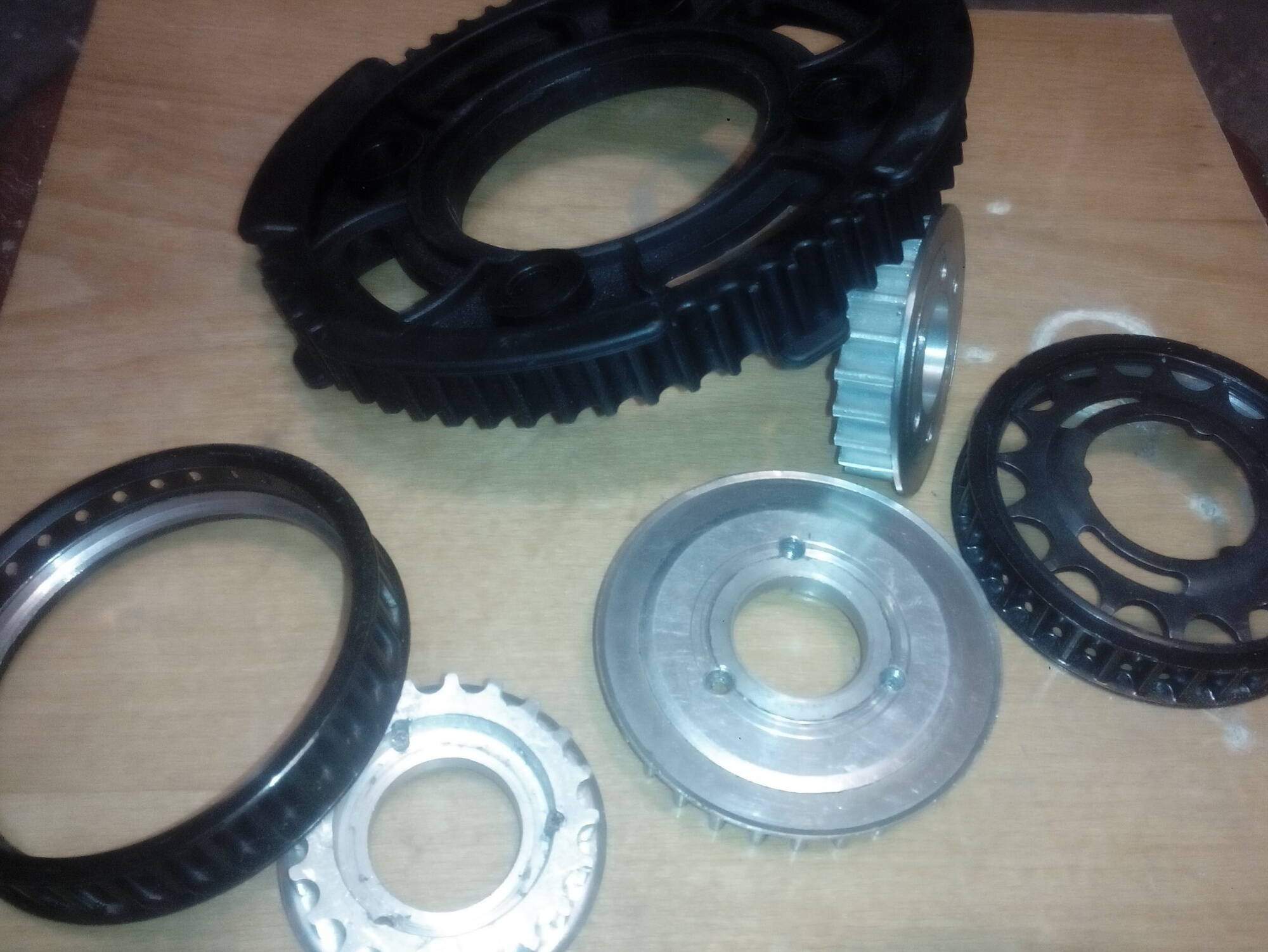

Звезды шестерни
Комментарий к файлу: Ведущую шестерню нашёл готовую капрролоновую род 4 болта, ведомые разных размеров изготовил из промышленных вариантов. Дюралевые садятся напрямую и и фиксируются 3 пинами в канавку стопорного кольца. К стальным приварю готовую звезду.

Для чистокровных фиксов можно резать ответную резьбу в дюралевой шестерни и стопорить в тело втулки между зубьями.

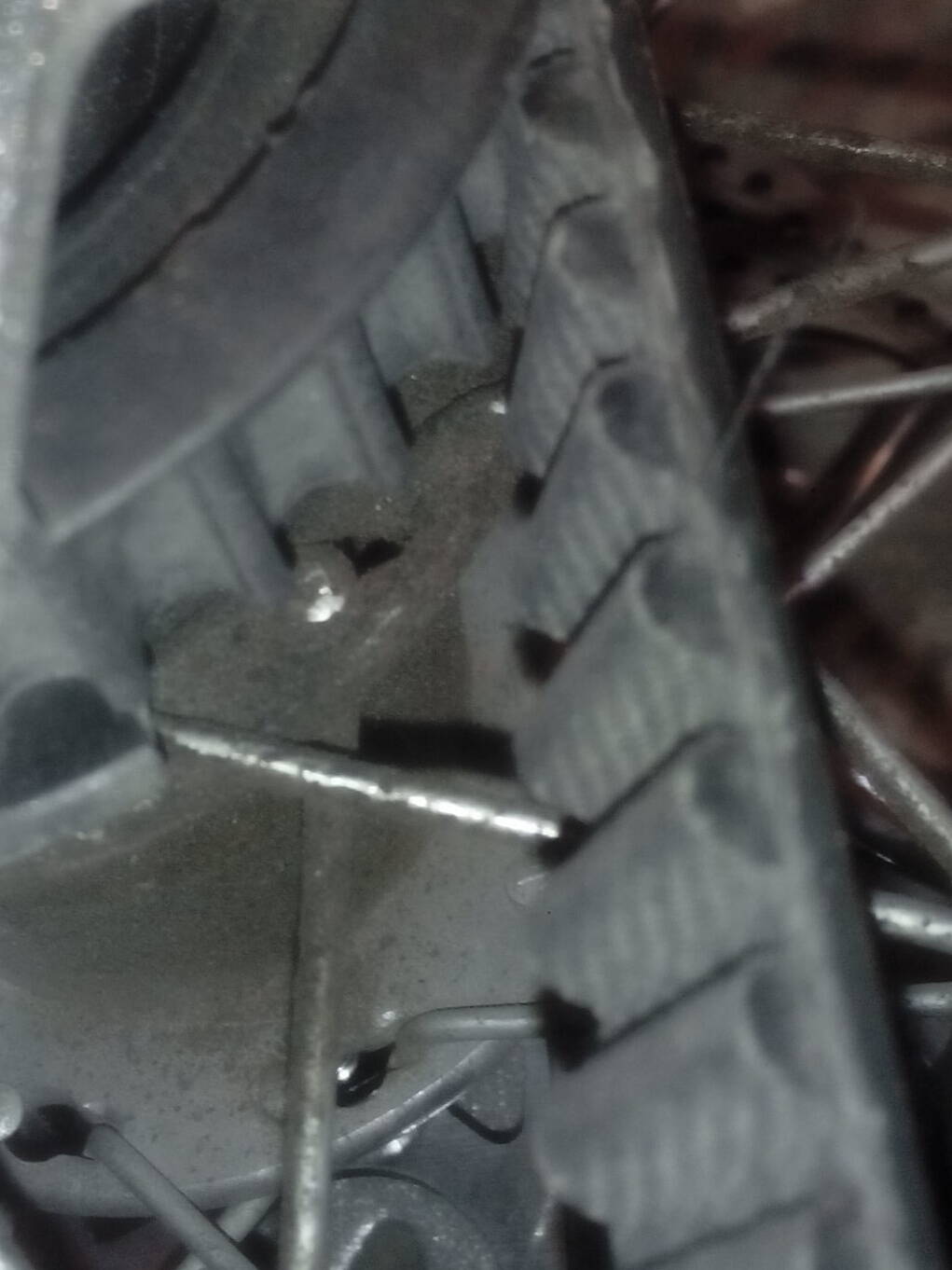

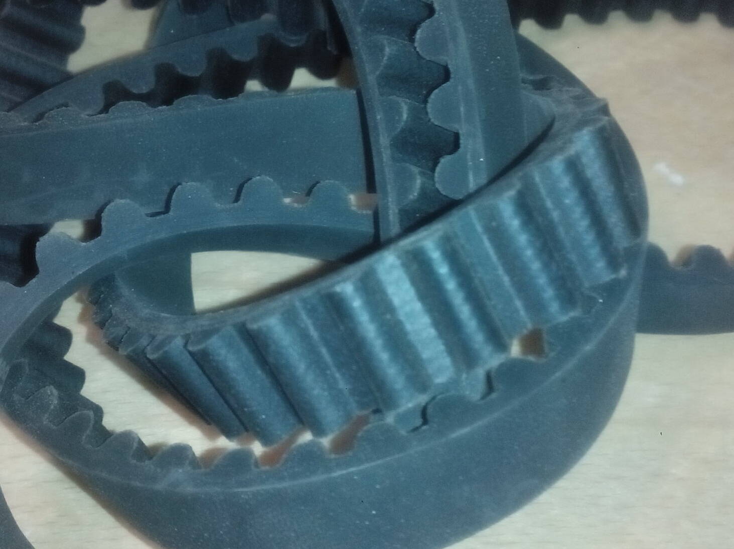

Вот двухлетний износ и новый ремень. В неделю накатывал около 150км. Грязевые ванны избегал, чтоб не выглядеть испачканным в первую очередь. Кстати это был основной мотив пересесть на ремень - устал отмывать и отстирывать следы цепи.
Комментарий к файлу: Новый
IMG_20161101_180057.JPG [ 337.64 КБ | Просмотров: 5525 ]
Комментарий к файлу: Б/У
IMG_20161101_174655.JPG [ 257.88 КБ | Просмотров: 5525 ]

пластиковый шкив от каого авто?

Пластиковые шестерни велосипедные. Начертили и сделали.
Какие недостатки могут быть? Хочу учесть их перед работой.
