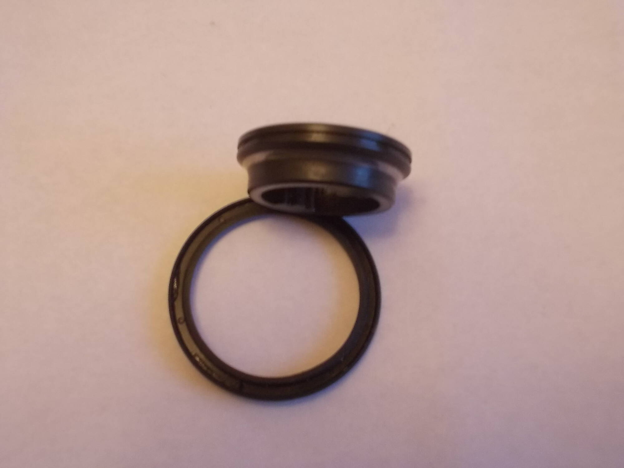

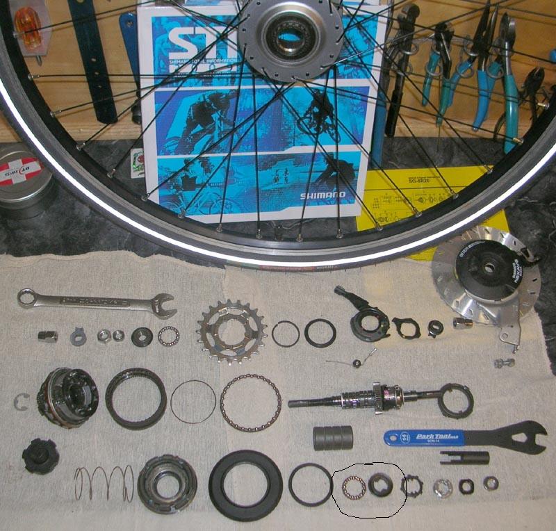

добрый день ,ищу пару запчастей,подшипник и посадочное кольцо.
выделены на фото.
может быть в комплекте с пыльником как на втором фото.
фото не мои ,мой подшипник не уцелел.

СообщениеДобавлено: 11.11.2016 09:20
Сообщения: 3923
Город: Sed.lg.ua
Зарегистрирован:04.08.2015
это ж правый мелкий подш?
замени насыпью 3/16" (4,76мм), тогда в след сезоне не придётся искать новый конус
у правого мелкого подша НС всего то 736 кгс
http://forum.velomania.ru/showthread.ph ... ost6010588
а с учётом viewtopic.php?f=31&t=299587&p=1785512#p1785512 и того меньше
Спасибо.
Подшипник согласен,можно заменить,но где найти конус??????
СообщениеДобавлено: 11.11.2016 09:44
Сообщения: 3923
Город: Sed.lg.ua
конус уже накрылся?

Maxim_Sed писал(а):
конус уже накрылся?
да,развалился на куски....
по этому ищу и подшипник и конус с пыльником.

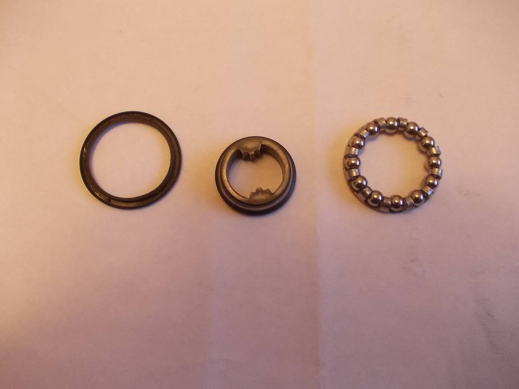

у меня есть новый подшипник и конус б\у.Ещё есть разные запчасти для планетарок.
DSCN1739.JPG [ 677.18 КБ | Просмотров: 3069 ]
DSCN1741.JPG [ 748.8 КБ | Просмотров: 3069 ]
цена?
конус в нормальном состоянии?

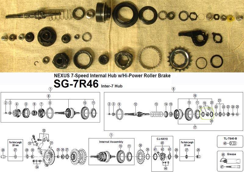

sram s7
Друга фотографія верхній ряд (на жовтій тканині) цікавить 4 і 5 з правого боку деталі, якщо маєте 0500770591 Віктор, або напишіть, дякую.
Последний раз редактировалось novitskij.V 20.08.2018 14:36, всего редактировалось 1 раз.
СообщениеДобавлено: 20.08.2018 09:22
Сообщения: 2
Город: Вінниця
Зарегистрирован:20.08.2018
sram s7
На схемі №23 і 24
