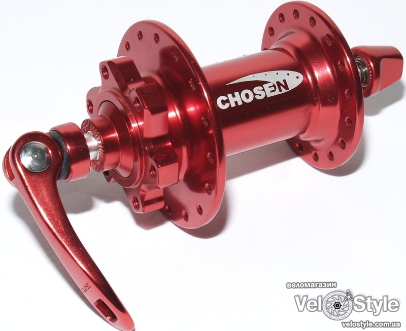

Город: Гданьск
Зарегистрирован:23.08.2010
Для переда будет такой Чозен красненький на 36 дыр(альфина тоже на 36)Почему именно Чозен,а не х-17,кванда или новатек?Отвечу!Хочу красненькое))),а с конусом и чашкой не хочу по определению.....ну и главное- там действительно по умолчанию стоят японские подшипники и в этот раз нет необходимости при покупке новой втулки идти в "Интерподшипник" за покупкой японских промышленных подшипников не без известной фирмы SKF...А так они практически всем одинаковые...
