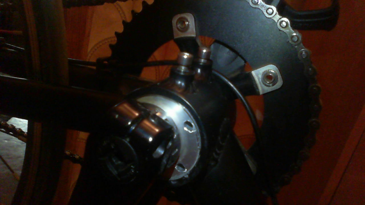

В какую сторону нужно крутить эксцентриковую каретку, чтобы натянуть цепь?
Snapshot(7).png [ 767.43 КБ | Просмотров: 3934 ]

В любую. Но есть одна мелочь. Если ось шатунов сколько-нибудь заметно переместить вверх, седло тоже желательно чуть-чуть поднять. И наоборот.

Dmitry Osetsky писал(а):
Купил подобный ключ, ни в какую не крутит. Кто-то сталкивался с такой проблемой и как её решить?
На кареточной трубе могут быть какие-нибудь болты. Их нужно полностью ослабить, а потом, применяя ключ, провернуть эксцентриковый узел. Ну, а болты в конце снова затянуть.
Если болтов в кареточной трубе нет, поищите их на боковых гранях кареточного узла:

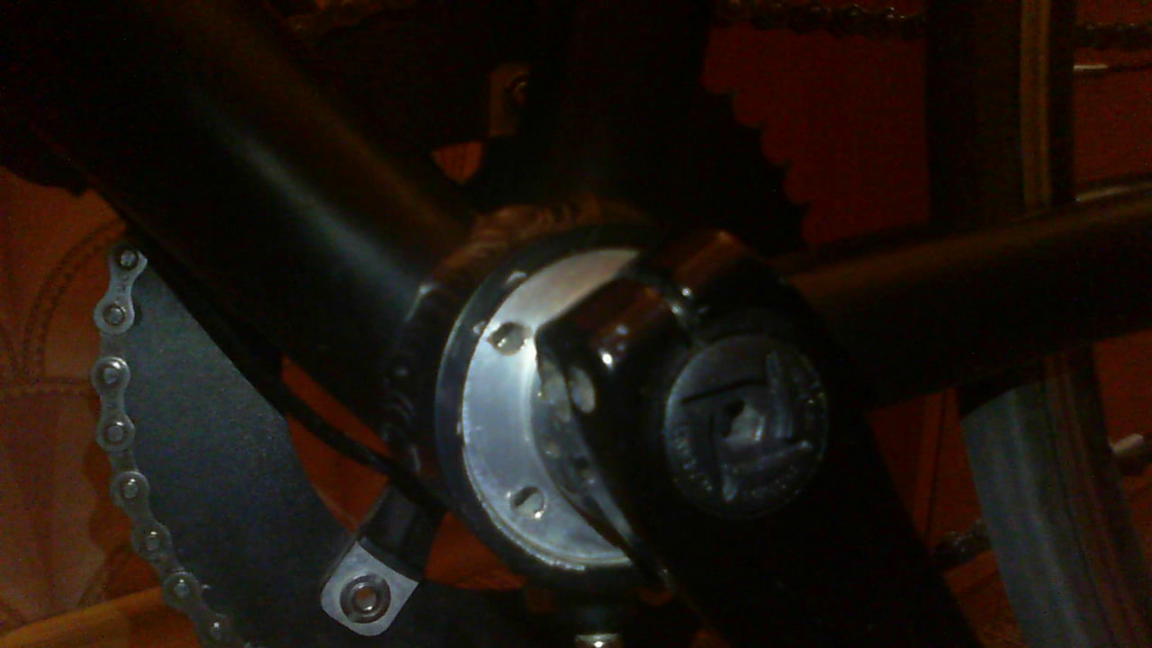

У меня 2 болта, я их полностью откручивал. Если закисла, что делать в такой ситуации?
Snapshot(8).png [ 831.87 КБ | Просмотров: 3858 ]

Открутите болты, брызните, не жалея, в щели WD-40 или керосином, подождите часок (но лучше сутки), ударьте раз сто сбоку по шатуну резиновым молотком, а потом по другому шатуну. Не поможет - езжайте кататься с открученными болтами и время от времени проверяйте, как оно там. Теоретически должна помочь булыжная мостовая.
Если толку не будет, выньте шатуны с кареткой и крепко постучите по эксцентриковому поворотному узлу. Нет резинового молотка - бейте обычным через деревяшку.

По фоткам понятно что это Pride Bullet. Как бывший обладатель сего девайса, поддержу товарища andr - удар резиновым молотком очень помогает. С завода там все на сухую установлено, можно какой-то смазкой обработать, чтобы не прихватывало.

Не бий по шатунах сильніше, ніж трохи, адже це холлоутеч, плативкові проставки/пильники запореш. Знімай шатуни, каретку та стукай нормально.
Все одно тобі це знімати, щоб ексцентриковий вузол вийняти, почистити та змастити для уникнення подібної проблеми в майбутньому.
