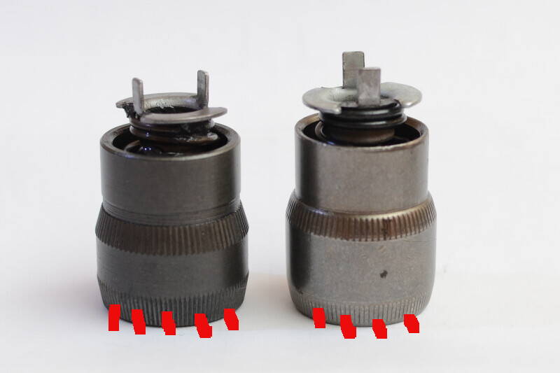

думаю шо проскакує
гdd1.jpg [ 51.93 КБ | Просмотров: 2394 ]
Последний раз редактировалось gruzovik 12.08.2019 12:21, всего редактировалось 1 раз.
СообщениеДобавлено: 12.08.2019 12:16
Сообщения: 7
Город: Великая Александровка
Зарегистрирован:11.08.2019
gruzovik писал(а):
думаю шо проскакує
в стакані самой втулки
коли накручуєця на червяк з зіркой
рішення напевно насічки на царапать :)
Єлектросваркой насрал по кругу на конус внутри, точечно для сцыпления
там площадь соприкосновения всего 8 мм,
работает не проскальзует.
lifehack
