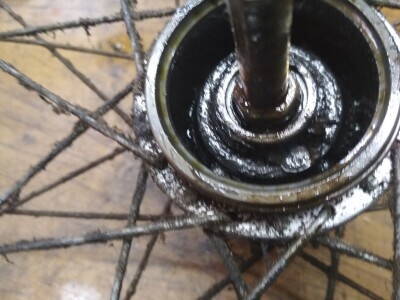

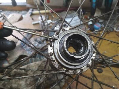

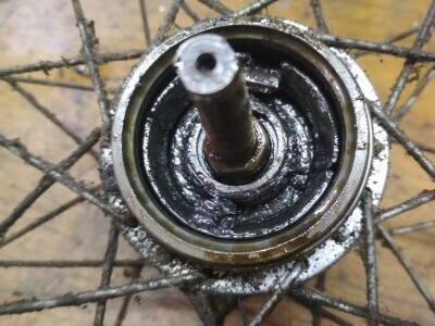

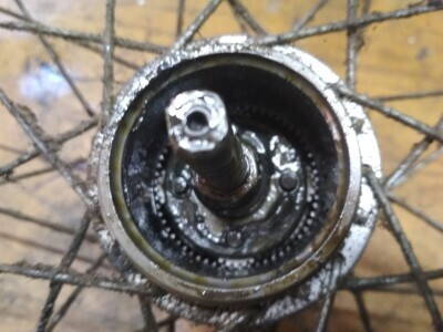

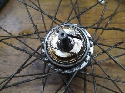

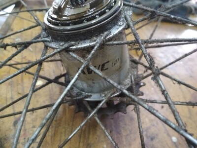

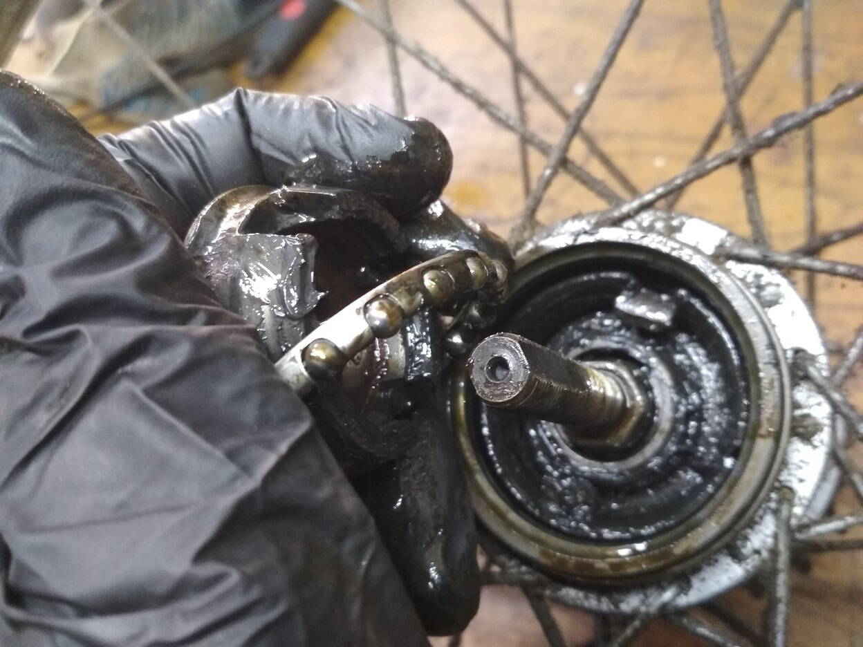

Может кому будет интересно. Классная винтажная неубиваемая втулка английской фирмы.

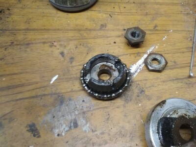

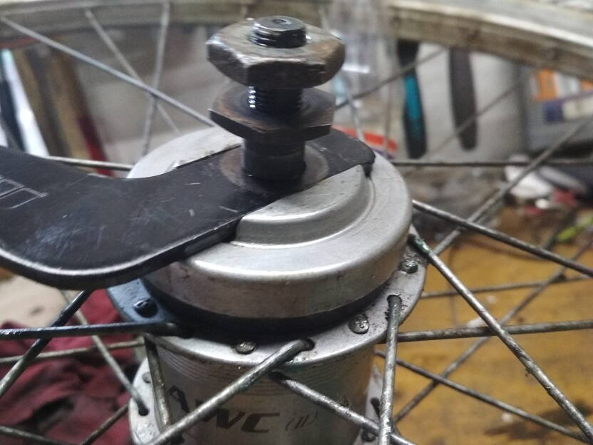

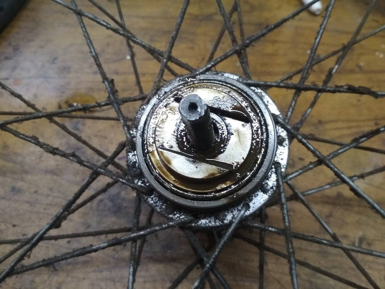

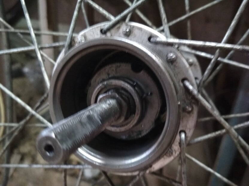

Разборку начал со стороны тормозной лапки. снял лапку, снял барабан с подшипником,колодки
Скоро залью видео по разборке-сборке данной втулки. Привезли лапушку из Германии.
Залил видео. там понятней
phpBB [video]
Sturmey Archer 3sp (1).jpg [ 327.8 КБ | Просмотров: 2929 ]
Sturmey Archer 3sp (2).jpg [ 384.66 КБ | Просмотров: 2929 ]
Sturmey Archer 3sp (3).jpg [ 317.49 КБ | Просмотров: 2929 ]
Sturmey Archer 3sp (4).jpg [ 332.91 КБ | Просмотров: 2929 ]
Sturmey Archer 3sp (5).jpg [ 395.02 КБ | Просмотров: 2929 ]
Sturmey Archer 3sp (6).jpg [ 316.76 КБ | Просмотров: 2929 ]
Sturmey Archer 3sp (7).jpg [ 278.78 КБ | Просмотров: 2929 ]
Последний раз редактировалось XTRыч 04.03.2020 23:56, всего редактировалось 2 раз(а).

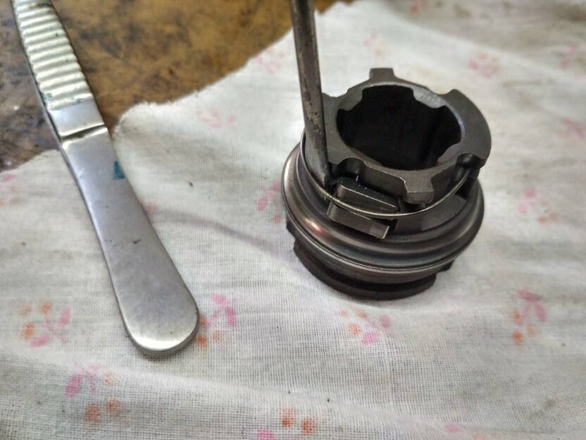

СообщениеДобавлено: 26.08.2019 11:03
Сообщения: 2359
Изображения: 26
Зарегистрирован:06.04.2013

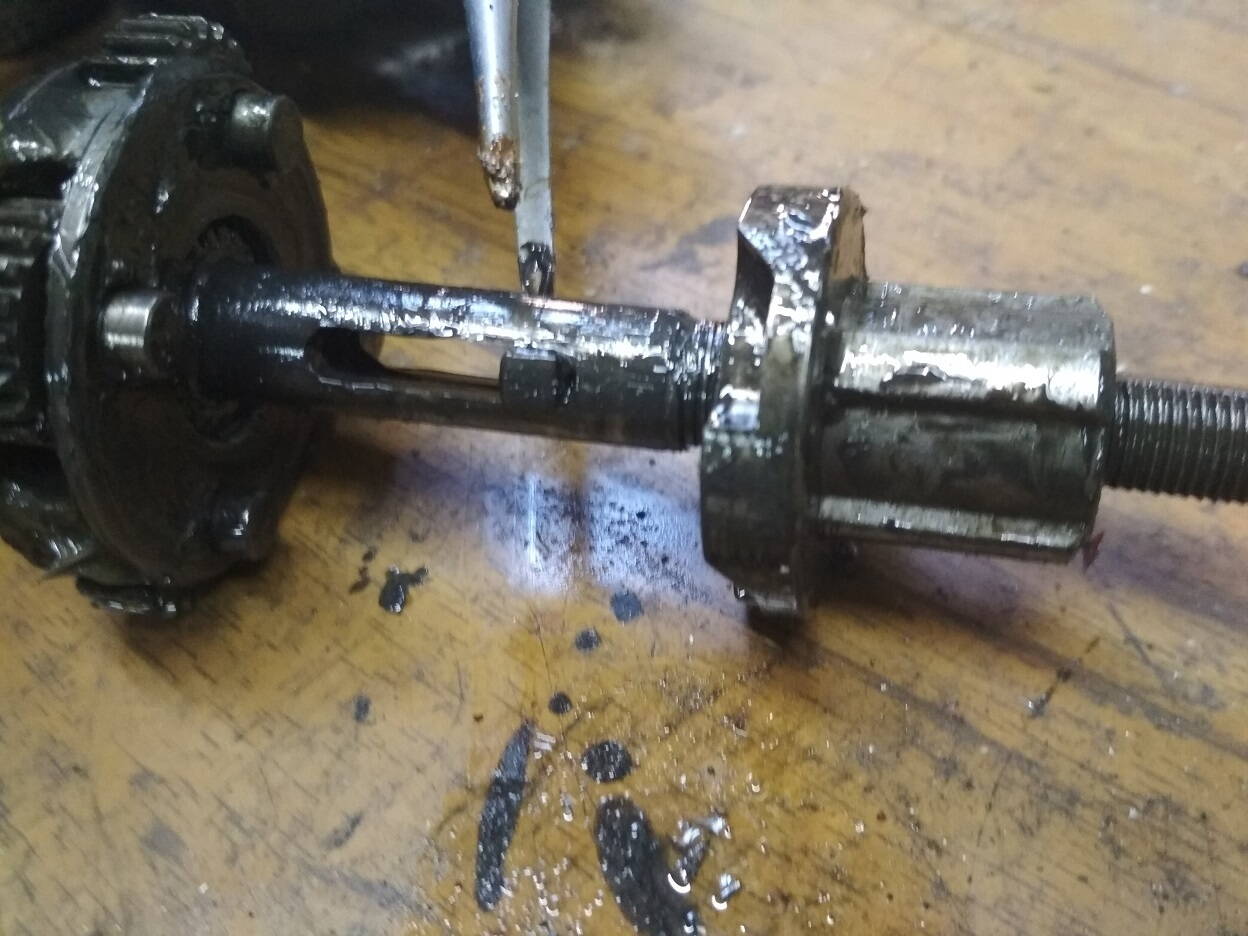

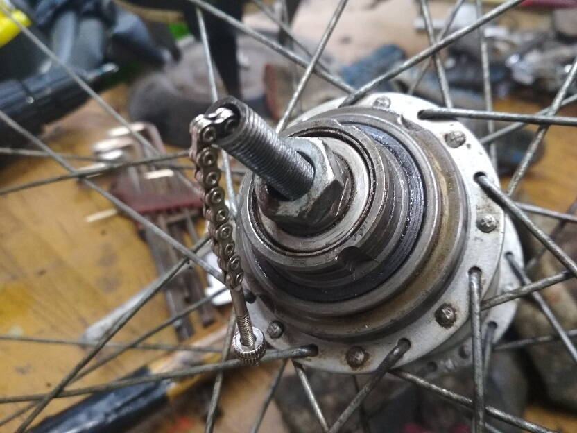

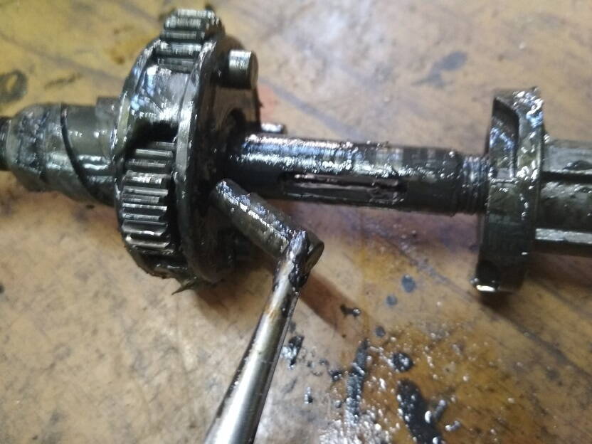

Снял толкатель колодок с собачками. он на винтовой тяге оси. проворачиваете и он выходит
Sturmey Archer 3sp (8).jpg [ 320.33 КБ | Просмотров: 2929 ]
Sturmey Archer 3sp (11).jpg [ 289.49 КБ | Просмотров: 2929 ]
Sturmey Archer 3sp (12).jpg [ 283.21 КБ | Просмотров: 2929 ]
Sturmey Archer 3sp (10).jpg [ 349.45 КБ | Просмотров: 2929 ]

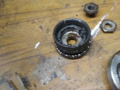

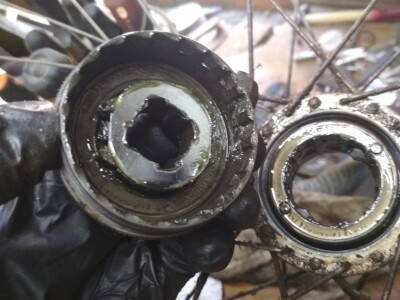

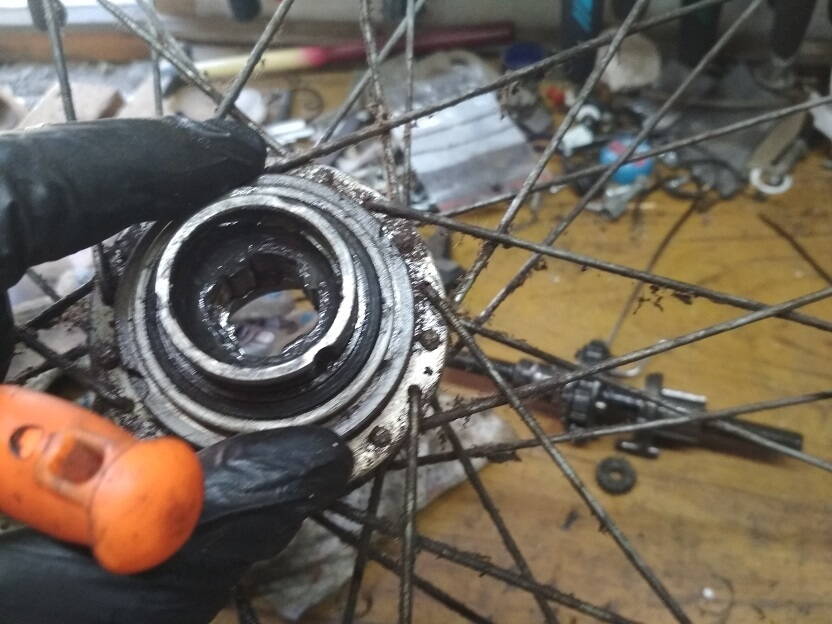

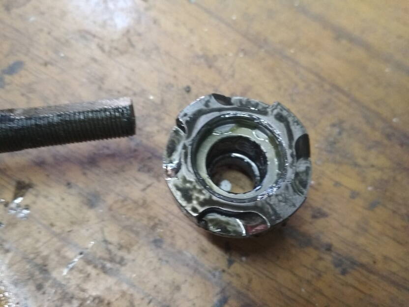

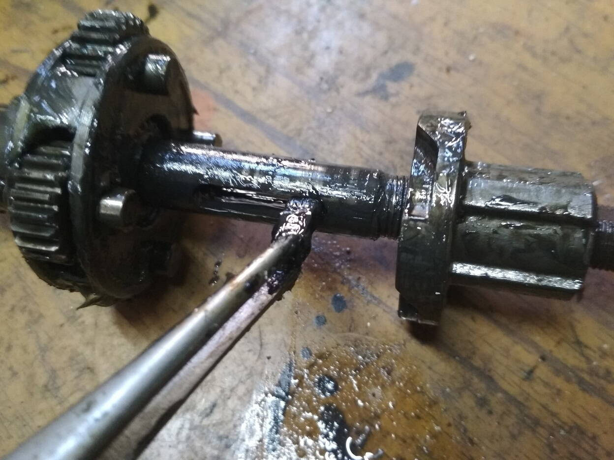

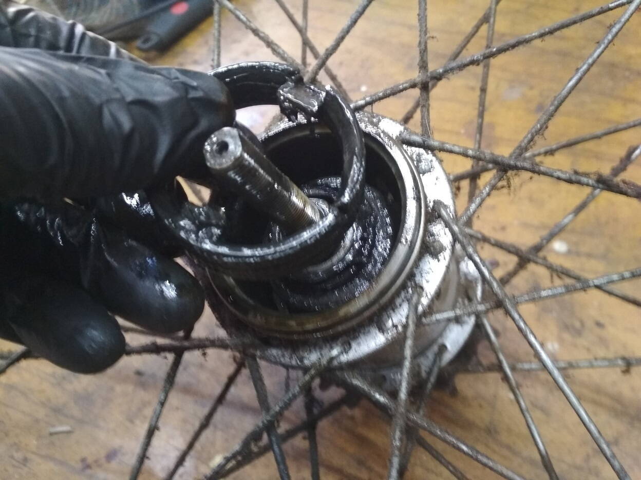

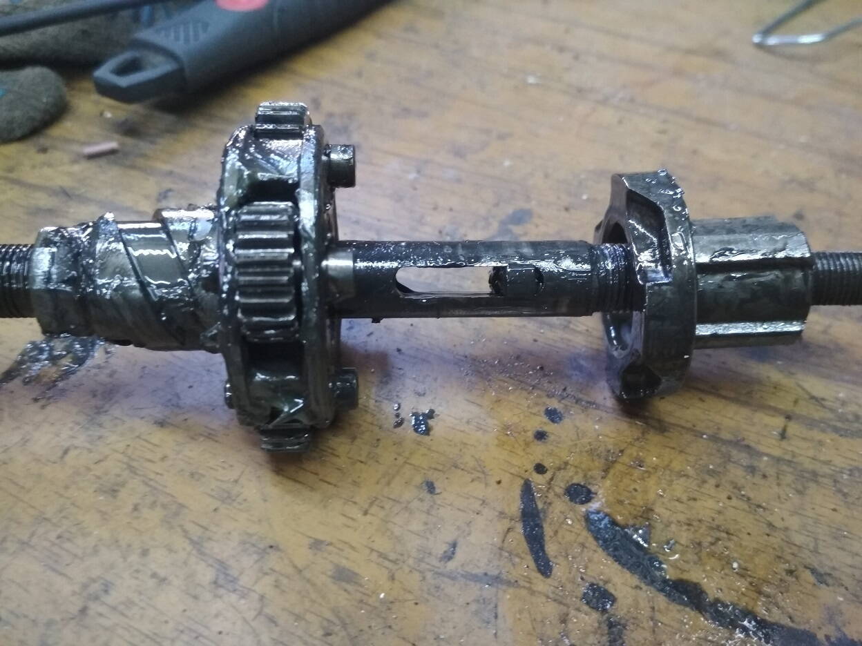

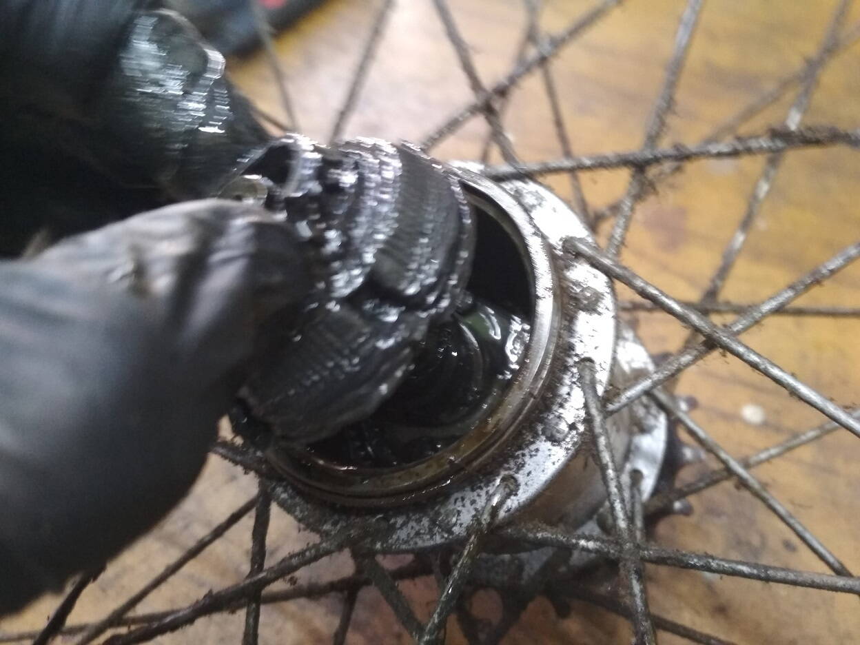

Далее раскручиваем конус с обратной стороны что бы снять ось с шестернями и толкателем. Надо делать аккуратно,что бы сам толкатель не потерять. Он маленький.
Sturmey Archer 3sp (15).jpg [ 306.97 КБ | Просмотров: 2929 ]
Sturmey Archer 3sp (14).jpg [ 291.57 КБ | Просмотров: 2929 ]
Sturmey Archer 3sp (16).jpg [ 294.79 КБ | Просмотров: 2929 ]
Sturmey Archer 3sp (17).jpg [ 318.52 КБ | Просмотров: 2929 ]

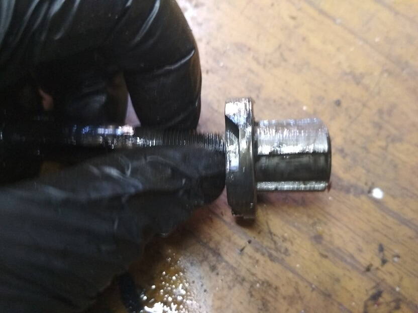

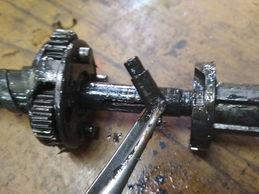

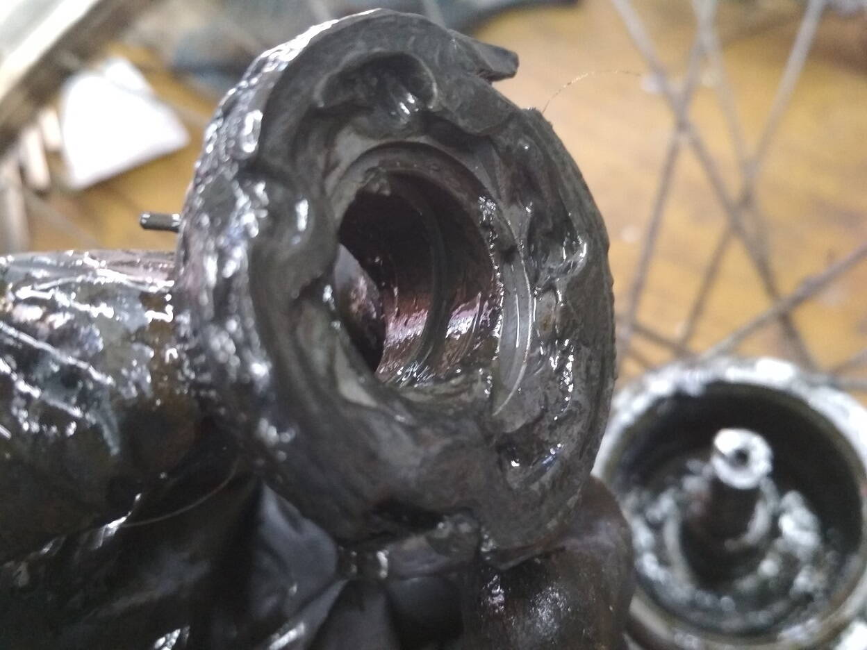

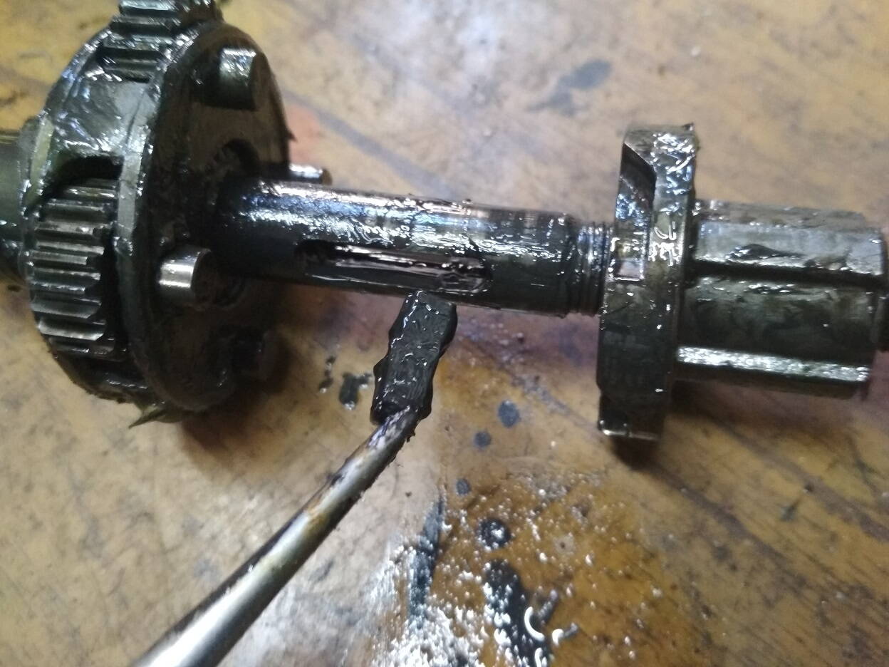

Собственно толкатель :yes: махонькая прямоугольная деталь с резьбой внутри в которую вкручивается тяга с цепочкой.
Sturmey Archer 3sp (18).jpg [ 304.2 КБ | Просмотров: 2929 ]
Sturmey Archer 3sp (19).jpg [ 321.08 КБ | Просмотров: 2929 ]
Sturmey Archer 3sp (20).jpg [ 325.8 КБ | Просмотров: 2929 ]

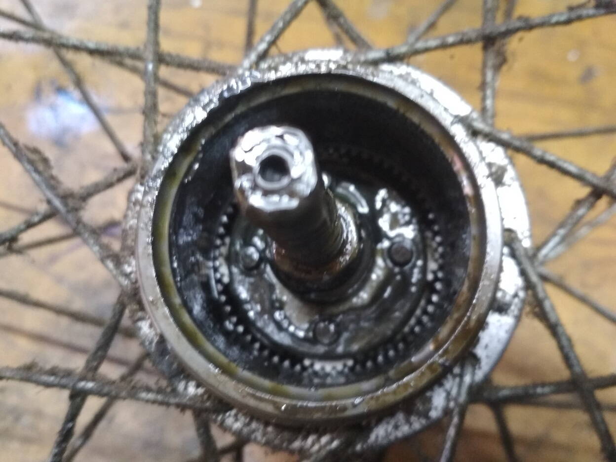

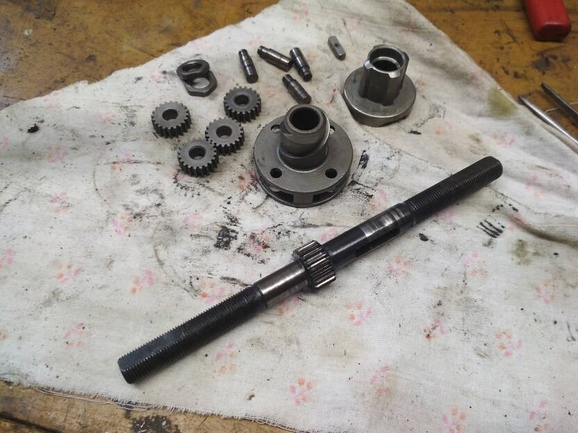

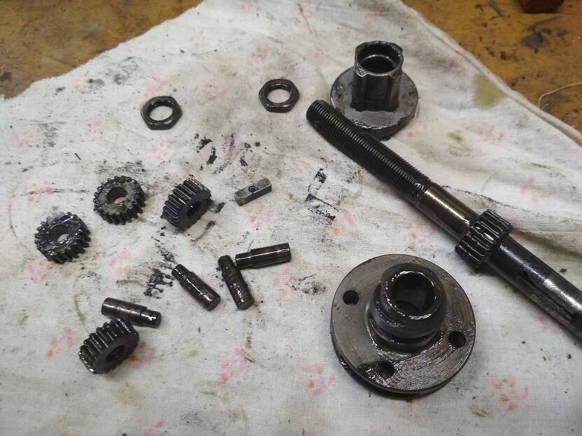

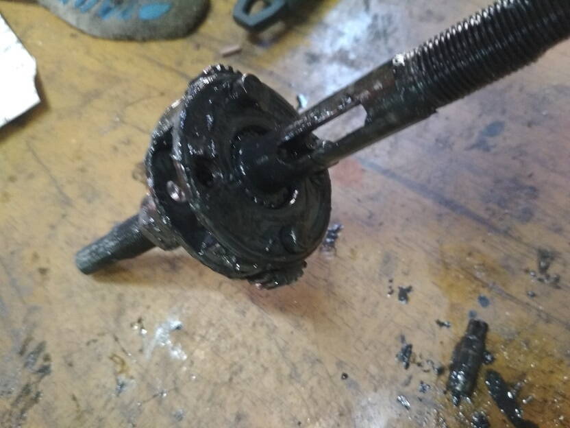

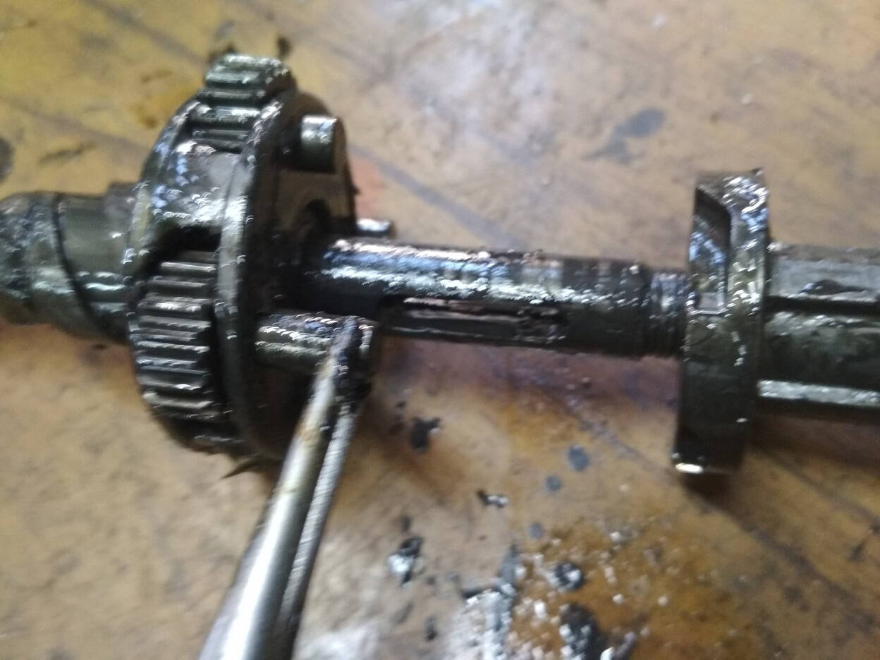

Разборка самого планетарного механизма трудностей не представляет. Все довольно просто.
Sturmey Archer 3sp (21).jpg [ 269.68 КБ | Просмотров: 2927 ]
Sturmey Archer 3sp (22).jpg [ 158.54 КБ | Просмотров: 2927 ]
Sturmey Archer 3sp (23).jpg [ 151.44 КБ | Просмотров: 2927 ]
Sturmey Archer 3sp (24).jpg [ 173.85 КБ | Просмотров: 2927 ]
Sturmey Archer 3sp (25).jpg [ 117.76 КБ | Просмотров: 2927 ]
Sturmey Archer 3sp (26).jpg [ 127.24 КБ | Просмотров: 2927 ]
Sturmey Archer 3sp (28).jpg [ 140.96 КБ | Просмотров: 2927 ]

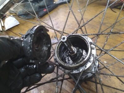

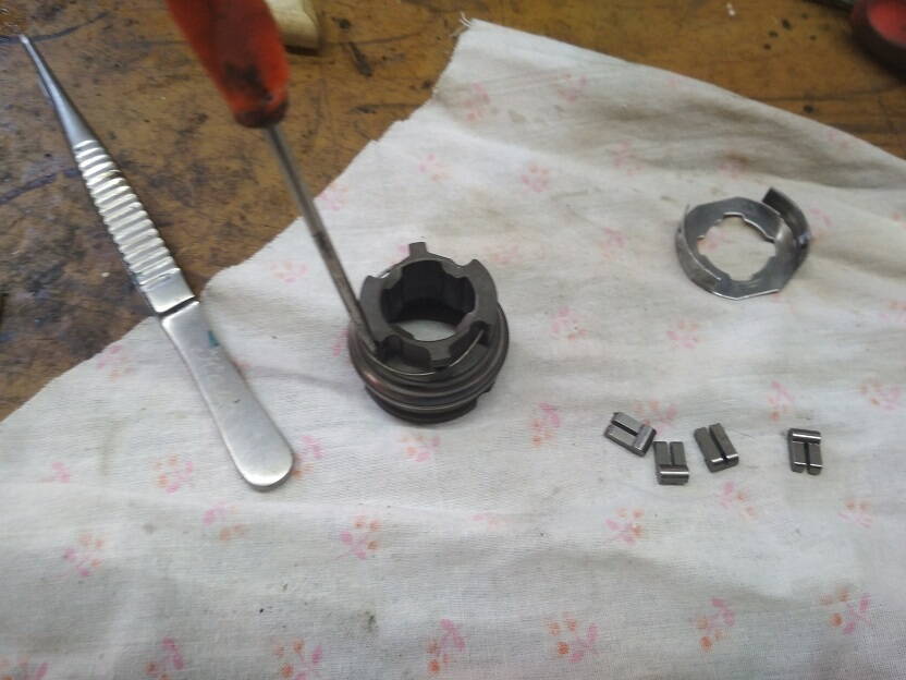

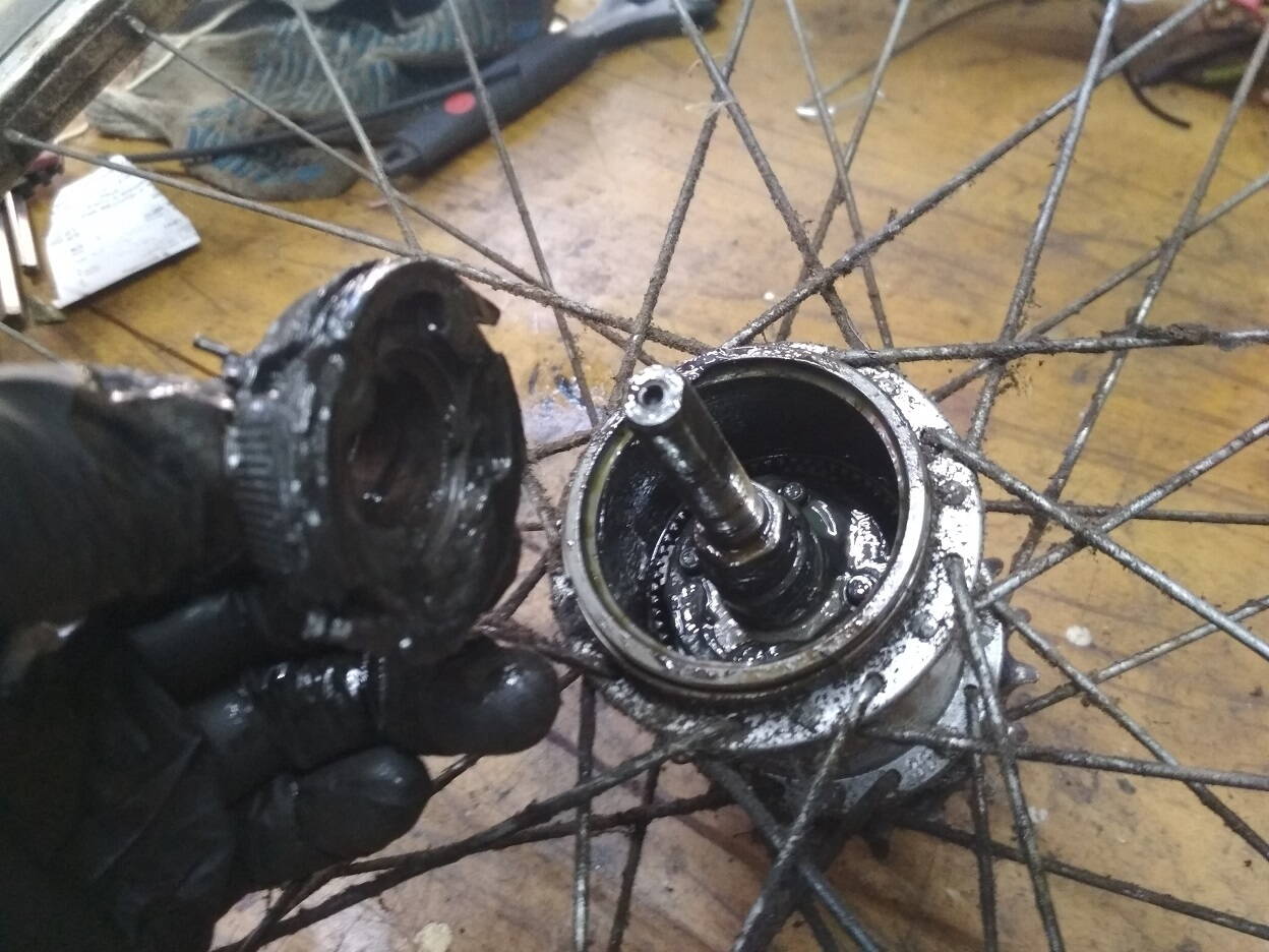

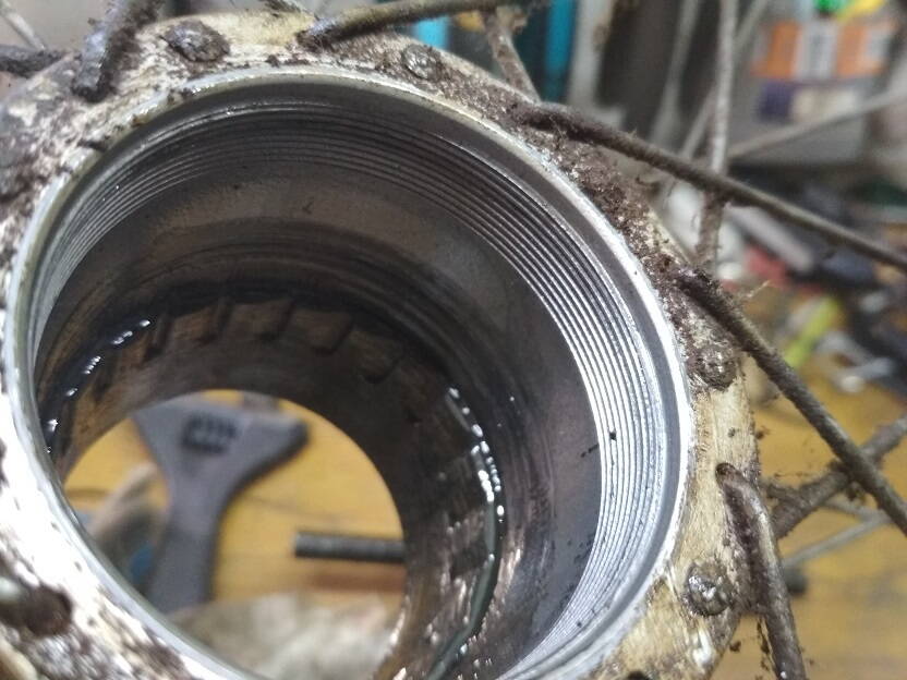

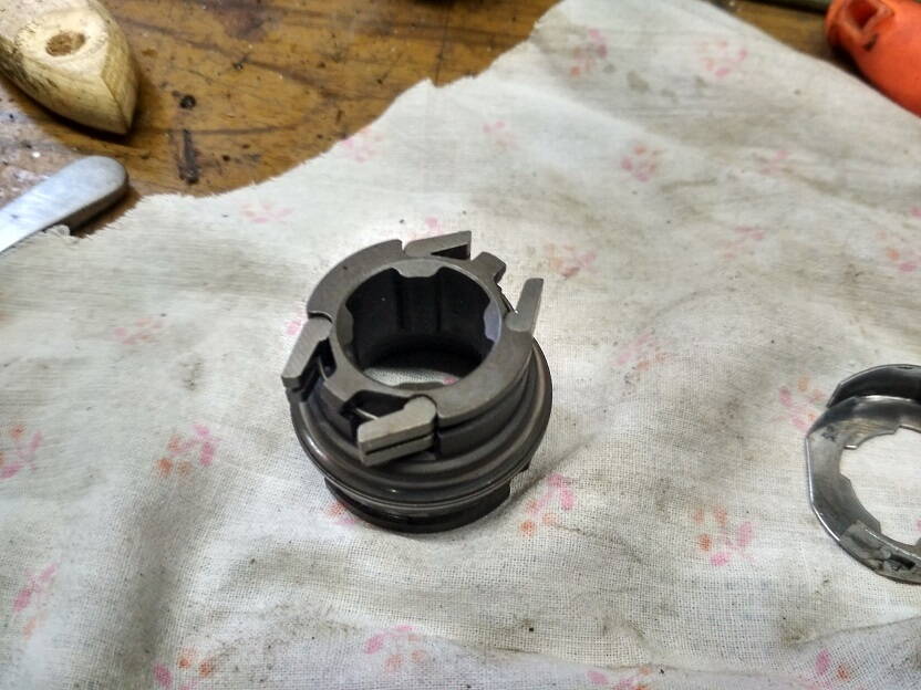

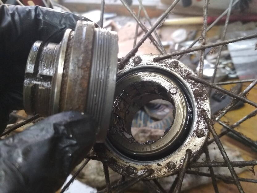

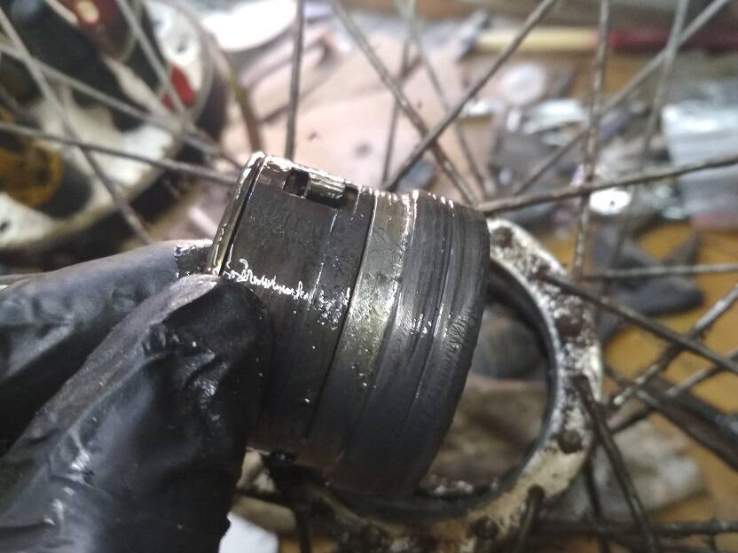

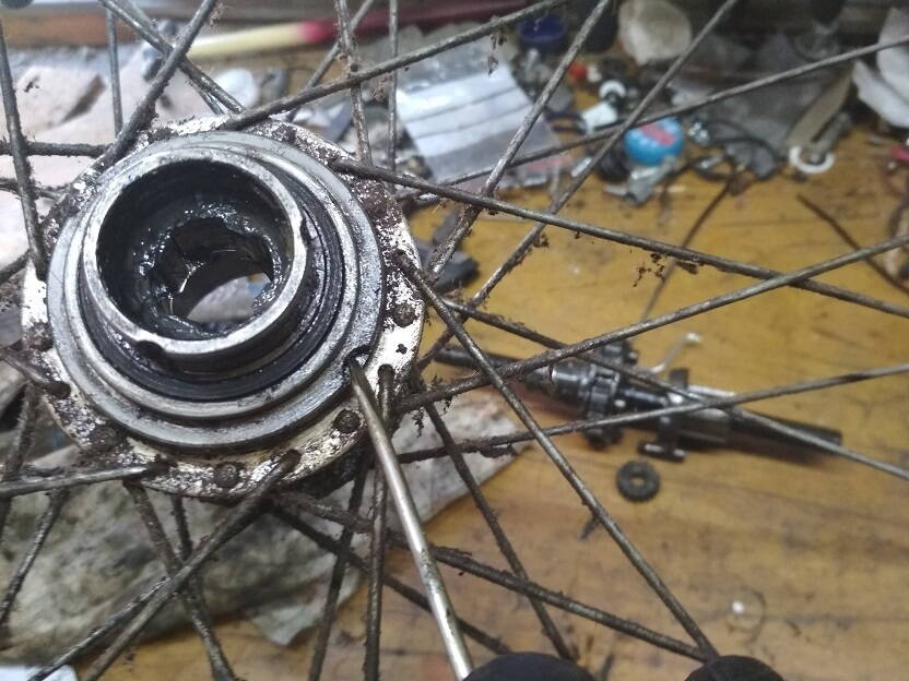

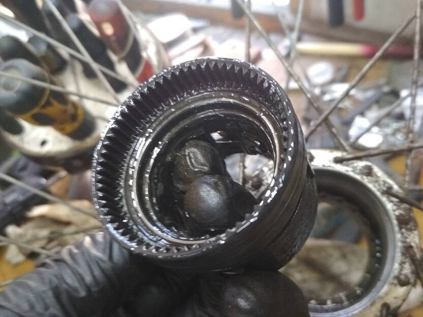

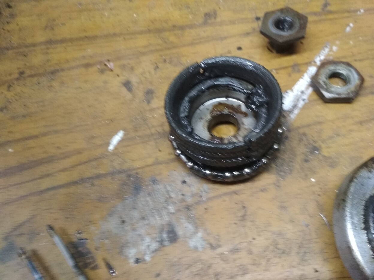

Далее надо снять основной блок. Он на резьбе. Ставим отвертку в прорезь и ударяем молотком, дальше сам открутится. под ним блок собачек.
Sturmey Archer 3sp (30).jpg [ 175.33 КБ | Просмотров: 2927 ]
Sturmey Archer 3sp (31).jpg [ 198.11 КБ | Просмотров: 2927 ]
Sturmey Archer 3sp (32).jpg [ 167.76 КБ | Просмотров: 2927 ]
Sturmey Archer 3sp (33).jpg [ 169.7 КБ | Просмотров: 2927 ]
Sturmey Archer 3sp (34).jpg [ 178.86 КБ | Просмотров: 2927 ]
Sturmey Archer 3sp (35).jpg [ 163.58 КБ | Просмотров: 2927 ]

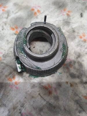

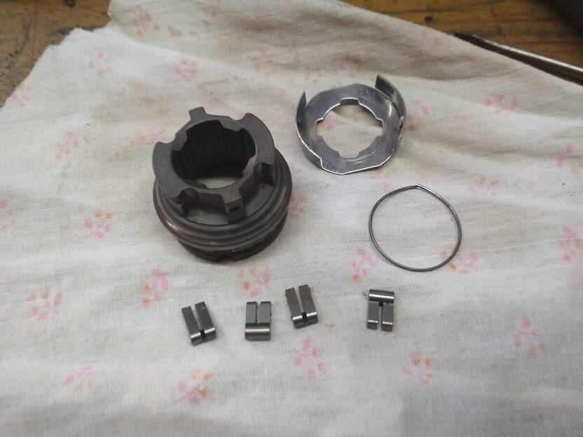

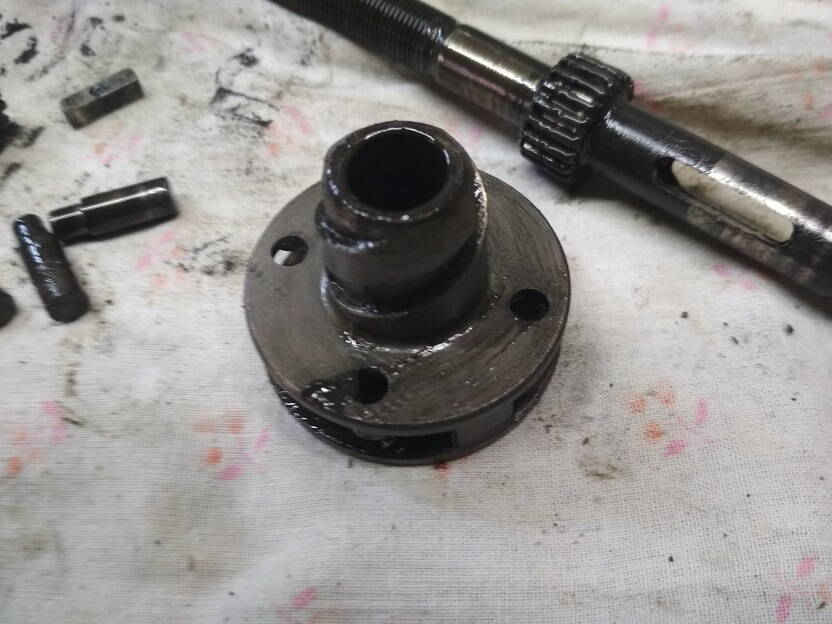

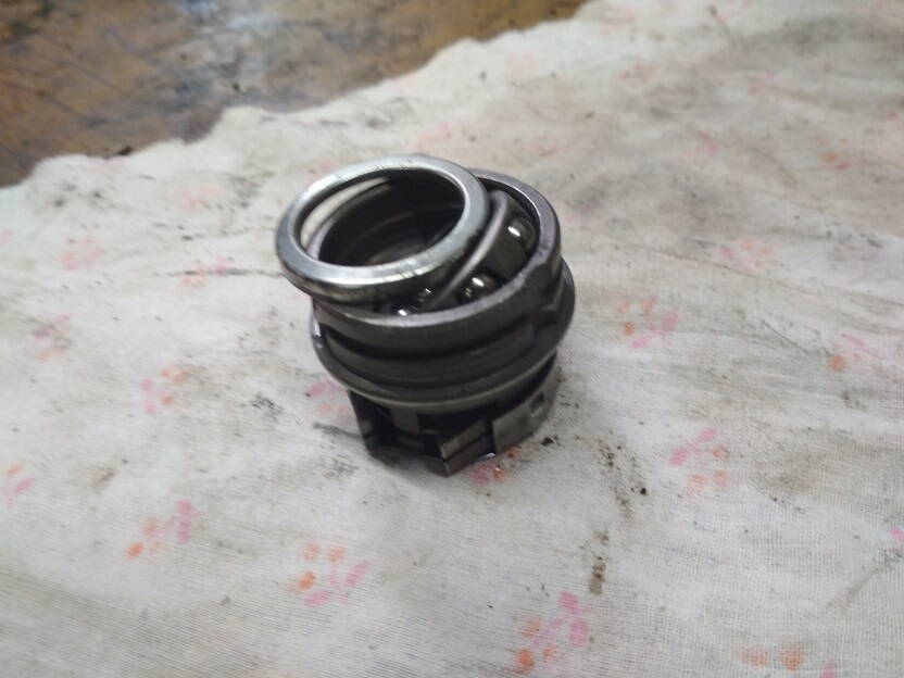

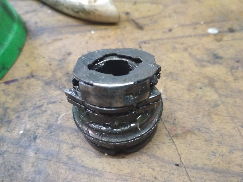

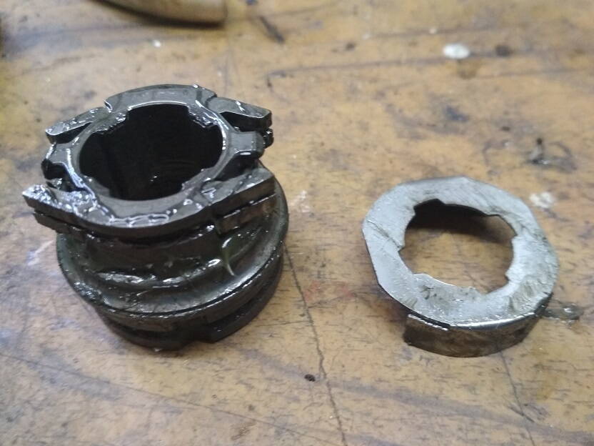

Блок собачек
Sturmey Archer 3sp (36).jpg [ 159.34 КБ | Просмотров: 2926 ]
Sturmey Archer 3sp (38).jpg [ 145.01 КБ | Просмотров: 2926 ]
Sturmey Archer 3sp (39).jpg [ 135.46 КБ | Просмотров: 2926 ]
Sturmey Archer 3sp (41).jpg [ 161.43 КБ | Просмотров: 2926 ]
Sturmey Archer 3sp (42).jpg [ 177.06 КБ | Просмотров: 2926 ]
Sturmey Archer 3sp (44).jpg [ 142.36 КБ | Просмотров: 2926 ]
Sturmey Archer 3sp (45).jpg [ 149.98 КБ | Просмотров: 2926 ]

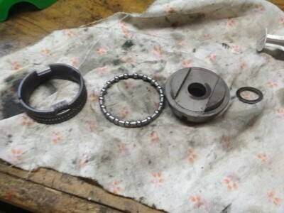

СообщениеДобавлено: 26.08.2019 11:30
Сообщения: 2359
Изображения: 26

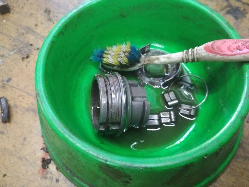

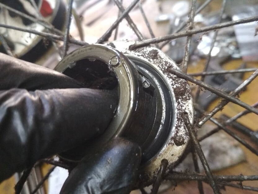

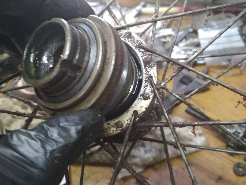

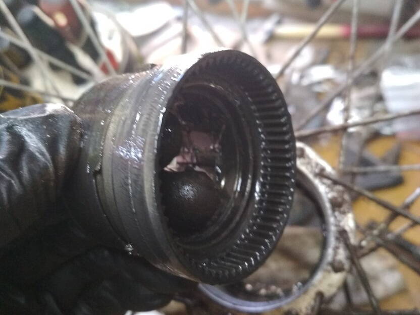

Моем все детали и смазываем. Я использовал Mannol зеленый.
Обратите внимание что пыльник на подшинике стоит неправильно. то есть завальцовкой наружу а не внутрь как обычно. в него входит как по рельсам ответный пыльник конуса. Сразу не обратил внимание и потом долго не мог понять откуда люфт :-P
Sturmey Archer 3sp (46).jpg [ 154.99 КБ | Просмотров: 2925 ]
Sturmey Archer 3sp (47).jpg [ 154.79 КБ | Просмотров: 2925 ]
Sturmey Archer 3sp (50).jpg [ 144.15 КБ | Просмотров: 2925 ]
Sturmey Archer 3sp (52).jpg [ 154.32 КБ | Просмотров: 2925 ]
Sturmey Archer 3sp (53).jpg [ 181.33 КБ | Просмотров: 2925 ]
Sturmey Archer 3sp (55).jpg [ 132.29 КБ | Просмотров: 2925 ]

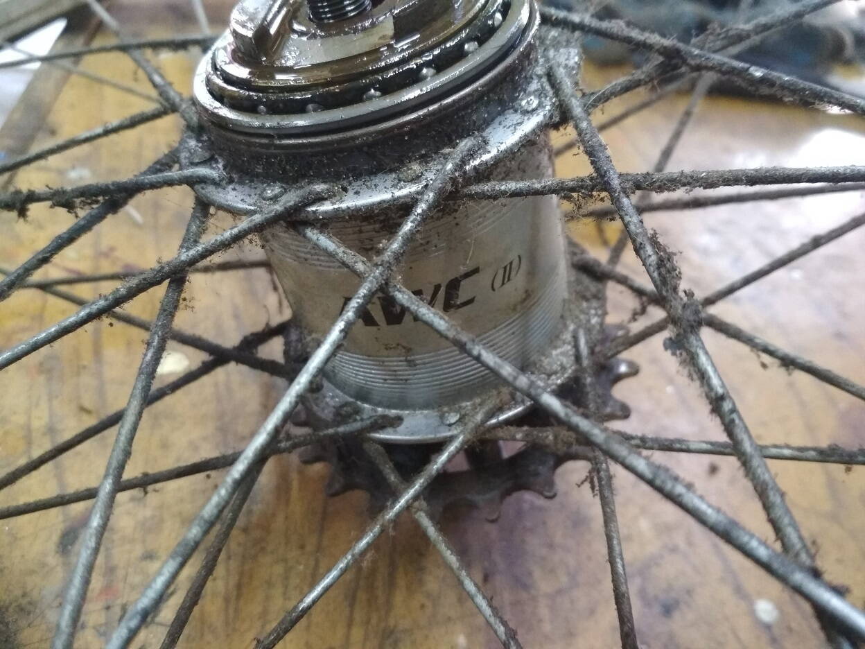

Моем и чистим усе шо маемо

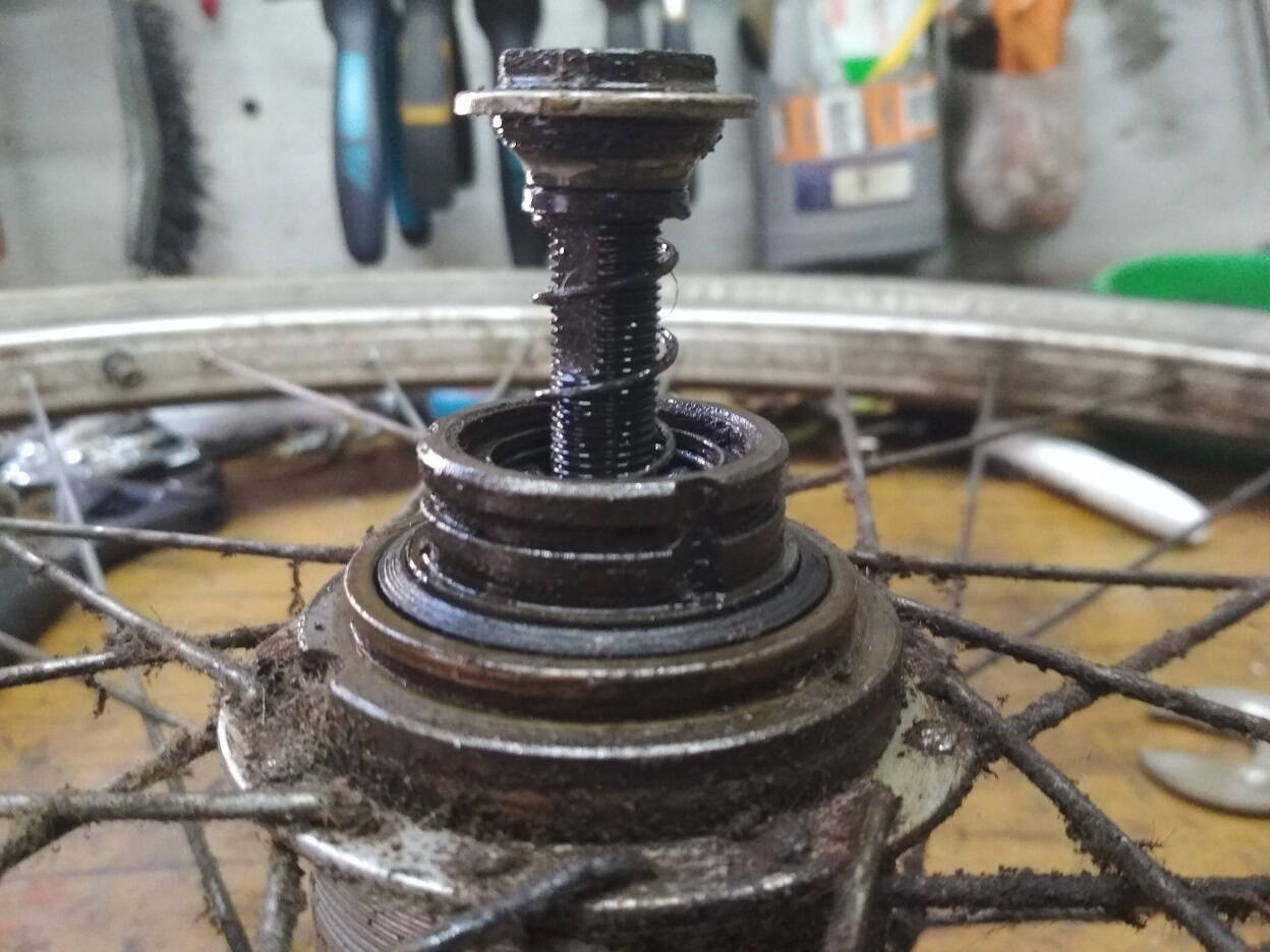

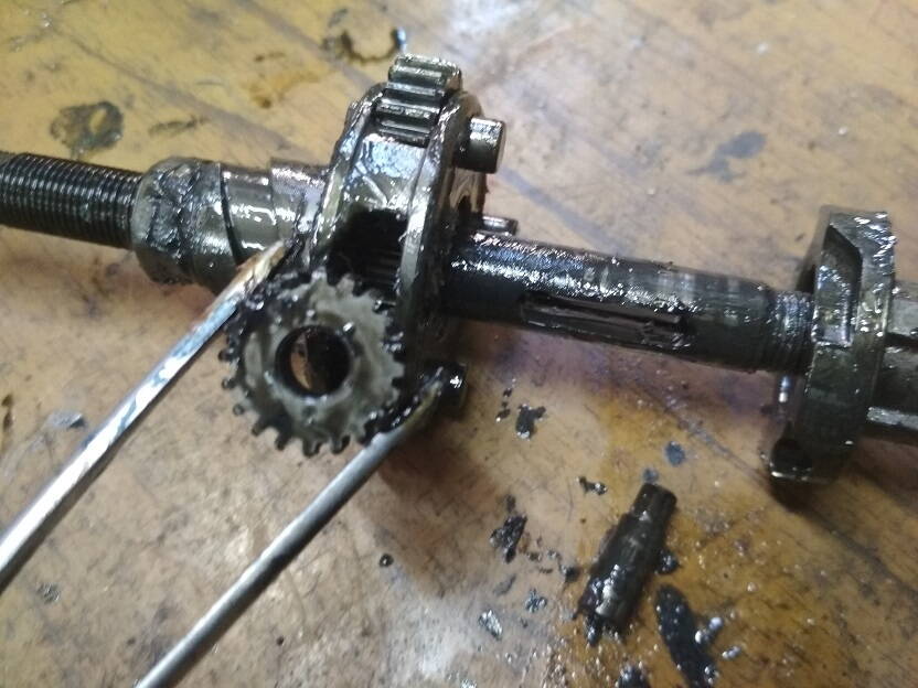

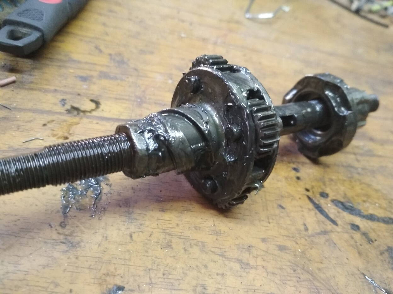

Собираем со смазкой. единственное что надо сразу вкрутить ось с цепочкой на толкатель. так он будет стоят ровно при сборке. но я собрал и так.
Sturmey Archer 3sp (68).jpg [ 174.27 КБ | Просмотров: 2923 ]
Sturmey Archer 3sp (69).jpg [ 185.78 КБ | Просмотров: 2923 ]
Sturmey Archer 3sp (70).jpg [ 159.4 КБ | Просмотров: 2923 ]
Sturmey Archer 3sp (71).jpg [ 136.84 КБ | Просмотров: 2923 ]
Sturmey Archer 3sp (72).jpg [ 152.23 КБ | Просмотров: 2923 ]

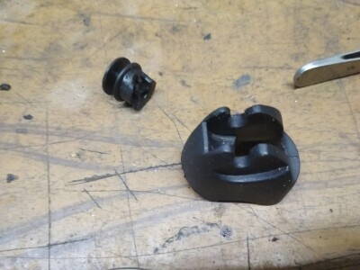

СообщениеДобавлено: 26.08.2019 12:00
Сообщения: 2359
Изображения: 26

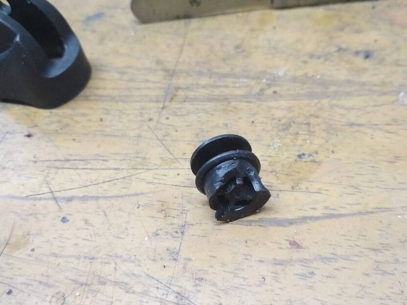

жаль что сломана ось направляющей цепи, но все равно втулка работает отлично. made in Great Britain !!!

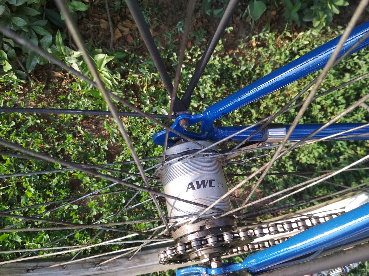

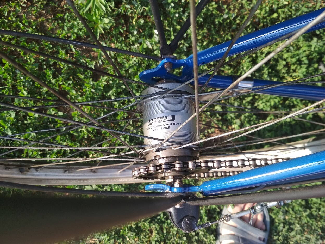

Готово и обкатано :D
IMG_20190720_173300.jpg [ 610.72 КБ | Просмотров: 2921 ]
IMG_20190720_173307.jpg [ 566.21 КБ | Просмотров: 2921 ]
IMG_20190720_173315.jpg [ 735.03 КБ | Просмотров: 2921 ]
