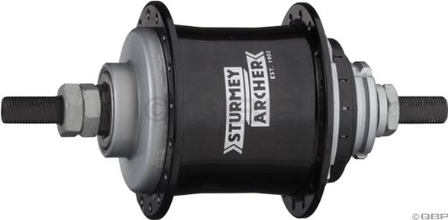

Для перемещения с\на\по работе был собран велосипед на двухскоростной планетарной втулке Sturmey-Archer S2.
Две передачи: 100% и 138%
http://www.sturmey-archer.com/products/hubs/cid/7/id/57
Такая экзотика была выбрана большей частью из соображений феншуя - велосипед собирался на трековой раме и лишние тросы были никчему.
Втулка обкатана пару дней и уже можно поделится некоторыми ощущениями.
1. Механизм переключения KickShift не загромождает руль и не отвлекает при езде - больше удовольствия от процесса.
2. На холостых оборотах у втулки хороший накат. Даже лучше, чем когда просто крутишь педали.
Подозреваю, что у S2 передача 1:1 реализована не как прямая передача у шимано.
3.Втулка получилась очень разговорчивой - она постоянно щелкает собачками и довольно громко.
Пдозреваю, что китайцы таки зажали пару граммов смазки, но чтоб подлезть внутрь нужен Штурмеевский спецсъемник :sad:
Трещит втулка минимум четырьмя наборами собачек - первая и вторая скорости, холостой ход и... вы,конечно,будете смеяться, но она трещит даже когда крутишь педали :shock:
Это, скорее всего трещит механизм переключения между скоростями - у него, видимо, есть собственная трещотка.
Кроме того треск меняется в зависимости от того, насколько близко механизм переключения находится к одной или другой передаче (регулируется проворотом педалей)
Ах да... при переключении с одной на другую передачу втулка издает щелчок - сразу слышно переключился, или еще нет.
Вобщем, как на вертолете :roadbike:

Каким образом она переключается? ну я имею ввиду что надо сделать с педалями чтобы он переключчился?
 Заголовок сообщения: Re: 2-х скоростная Sturmey-Archer
СообщениеДобавлено: 02.06.2011 19:29
Сообщения: 563
Зарегистрирован:22.11.2008
для переключения нужно сделать где-то треть оборота педалями назад.
да, естественно бывают спонтанные переключения (сделать полоборота педалями назад, думаю делают все и часто ), но они не напрягают - просто кручу педали назад дальше до еще одного щелчка.

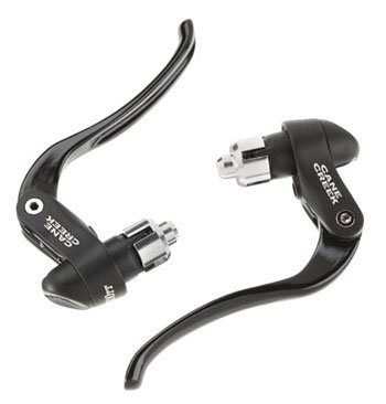

Стильная машинка. И функциональная... А вот если делать не треть оборота назад, а поболе, то...?
ЗЫ. Фоток качественных хочется, а не этих...
ЗЗЫ. Ручки(чка) тормозные тоже расмотреть бы.
Вот они
Выпускает их не только CaneCreek, но дакже Tektro.
Если искать по заграничным сайтам, то называются они Reverse Brake Lever
Нужно только быть внимательным - часто бывают модели с проводкой троса прямо вовнутрь руля - для рулей с отверстиями.
Ну, тогда он переключится на вторую, а потом опять на первую.
Крутить педали назад можно хоть целый день - втулка будет переключаться между передачами.

Зарегистрирован:01.12.2009
Интересная втулка. Я поглядываю на такую же, но с ножным тормозом. Неужели и она будет щелкать, даже на прямой передаче при педалировании? Еще очень волнует вопрос (понимаю, что автор темы с этим не сталкивался): насколько будет удобно, что при торможении автоматически происходит переключение? Ведь притормаживать приходится постоянно, особенно на лесных тропинках и проселках.
СообщениеДобавлено: 06.07.2011 12:45
Сообщения: 5912
Зарегистрирован:08.07.2007
Так втулка ж без ножного тормоза?
СообщениеДобавлено: 06.07.2011 13:46
Сообщения: 563
Втулка же прикаталась и при педалировании треска не слышно.
Возможно наконец-то перераспределилась заводская смазка.
Сталкиваюсь с таким постоянно.
Я когда не педалирую, то держу шатуны параллельно земле.
Обычно это делаю поворотом педалей назад, естественно иногда происходит переключение.
Меня это не сильно нервирует, так как можно сразу же переключится обратно.
Щелчки переключения отчетливые, втулка на разных передачах стрекочет по-разному. Всегда слышно на какой передаче едешь.
Насколько это будет удобно с ножным тормозом - затрудняюсь представить.
Возможно лучше будет взять втулку без тормоза.

СообщениеДобавлено: 07.07.2011 10:09
Сообщения: 24
Выходит, что надеяться на то, что втулка будет беззвучной, не приходится? Жаль.
Втулка без тормоза меня не интересует. Про ту, что вы пользуетесь, слышал раньше, но оставлял без внимания. А недавно узнал, что такая же существует с тормозом, и очень заинтересовался.
