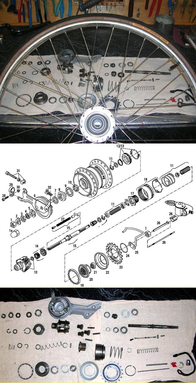

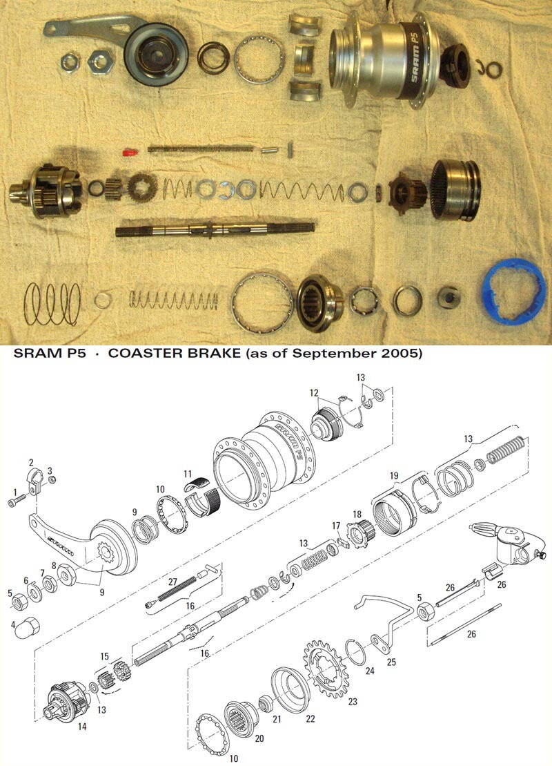

Можливо, це допоможе:
spectro5.jpg [ 237.9 КБ | Просмотров: 3380 ]
p5coaster.jpg [ 177.02 КБ | Просмотров: 3380 ]
Дякую, схоже на мою.
Хтось може підказати як мусить правильно стояти захист шифтера? Схоже хтось до мене перебирав, він під рамою висить і тіліпається.

На схемі №25, так і має стояти (надітий на вісь та опираючись на нижнє перо).
