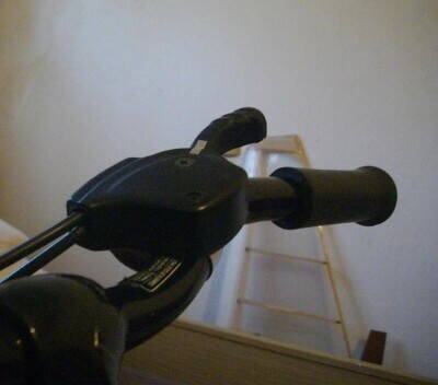

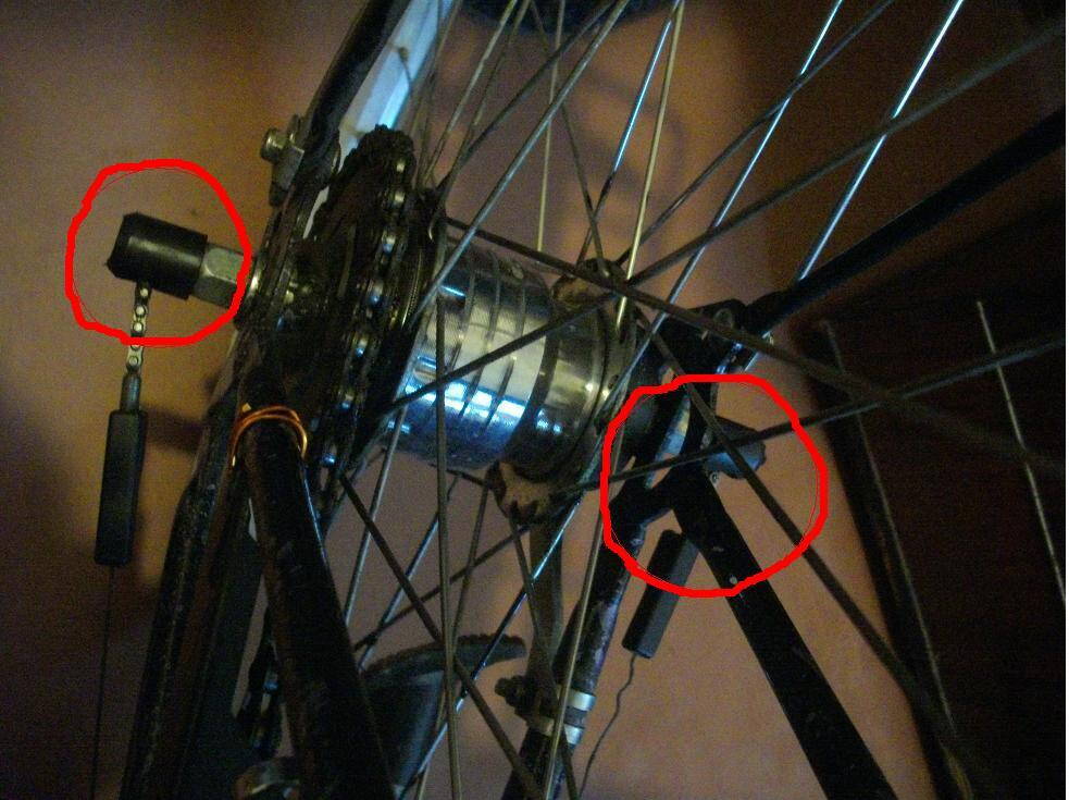

viking_sys писал(а):
А можете выложить фотки поподробнее как выглядит это двухстороннее переключение?
Внешне похожа на ту,что на Вашем фото (такая же с "двухуровневым телом",но цепочки ввинчиваются с обеих сторон...
Из манетки выходят 2 тросика (в ней видимо кулачек со своей "программой" - алгоритмом переключения) - тросики движутся по-разному, хотя внешне здорово смахивает на Вашу...
В И-НЕТе нарыл двухстороннее переключение на STURMEY ARCHER - там так же 3+2 передачи, но логика переключения, описанная в документе с моей не совпадает...
А может я чего недопонял...
Вобщем, это чудо природы требует особого подхода.
Просьба - разберите манетку и сфоткайте механизм.
там один рычаг? он сначала переключает трешку или двушку, или там всё сложнее?
Подергайте тросики руками - если планетарка переключается нормальнои одна, и другая, то возможно проблема в манетке.
либо поставьте неиндексные манетки на раму а-ля oldschool. чем проще, тем лучше.
ждем фотоотчета.
p/s/ былобы неплохо, если бы вы дали ссылку, или выложили мануал на Sturmey 3+2 - полезно почитать.
естественно, логика работы не сойдется - там всё защищено патентами, и приходится изголяться, чтоб было непохоже.
ЧУДО, я бы сказал, не природы, а инженерной МЫСЛИ!

Тросики я держал внатяг, а сын щелкал манеткой, так и определил моменты максимального натяжения цепочек, о чем изначально поднимал вопрос.

короче - кое что прояснилось.
Передачи 3 с одной стороны и две с другой. Умножение дает шесть - но не так все просто - их пять :)
Там где две - умножитель. Там где три соотношения 0.78 1.00 1.28
При включении умножителя 0.78 превращается в 0.68, а 1.28 в 1.50. 1 остается 1 :) Итого
0.68 0.78 1.00 1.28 1.50
Если невытянутые тросики с каждой стороны считать за передачу 0, выдвинутый на один щелчок - 1 - два - два, то получим схему:
передача умножитель - соотношение
0 1 - 1.5
0 0 - 1.28
1 0 - 1
1 1 - 1
2 0 - 0.78
2 1 - 0.68
Итого, если мастырить манетку руками - то умножитель должен быть вытащен только на 1 и 5 передаче.
Длина выбираемого тросса 3 миллиметра на щелчок с каждой из сторон

у меня была такая
в ней тот же механизм, но просто оба "тросика" выходят с одной стороны как трубка и спица внутри трубки.. далее механический преобразователь (та черная пластмасска) преобразовывал все в движение стальной проволоки в оплетке, которая шла к манетке. Т.е. в ней не трос, а проволока, которую можно и толкать.
К модели с двумя тросами с разных сторон придется покупать родную манетку или лепить кастомную, что тож реально.

я ее перебирал - там реально умножитель :D
и да.. на крайних передачах (с включенным умножителем) потери во втулке больше, вибрации. У меня поедена звезда была - выбивало пятую :ROFL: , но ниче - подпилил, подлечил - папа катается уже почти год.
