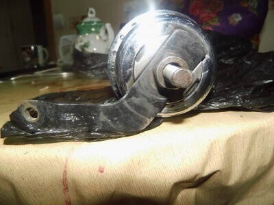

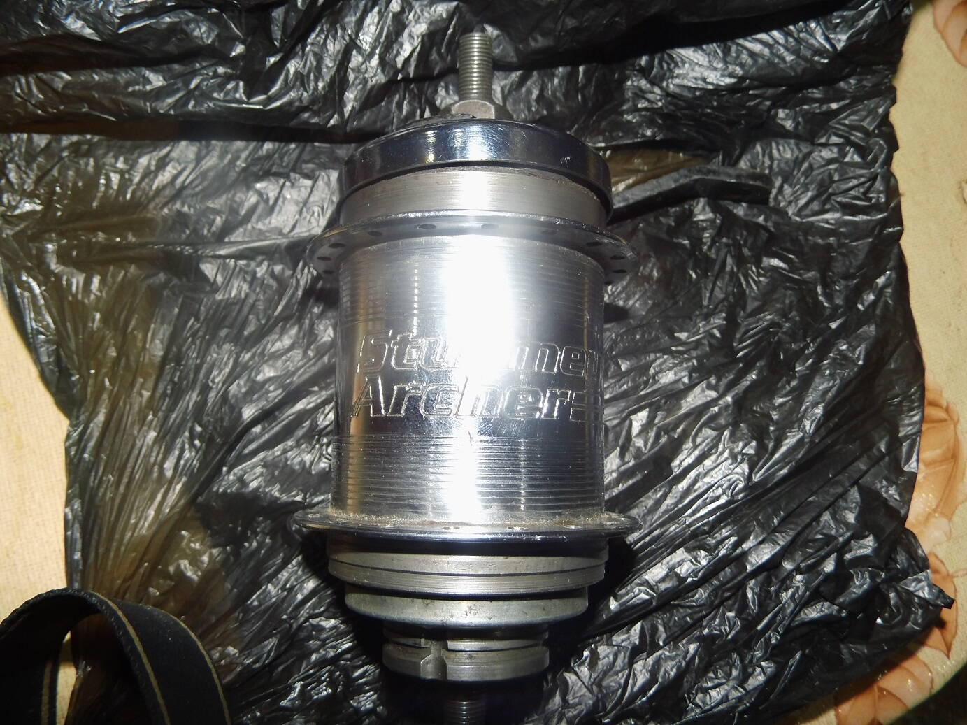

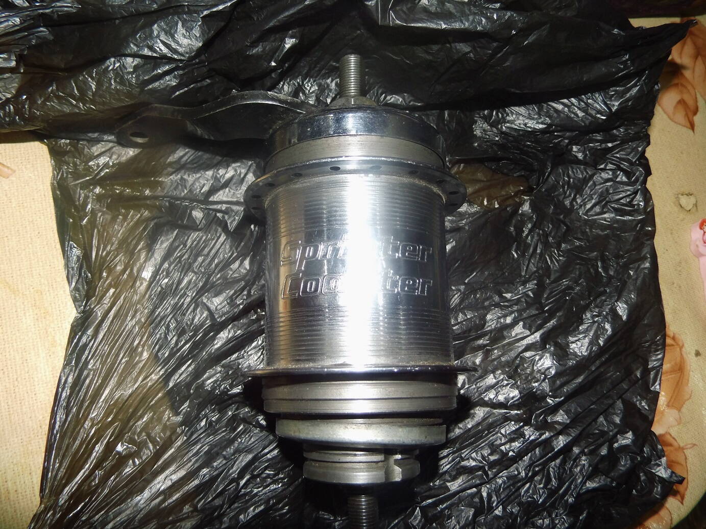

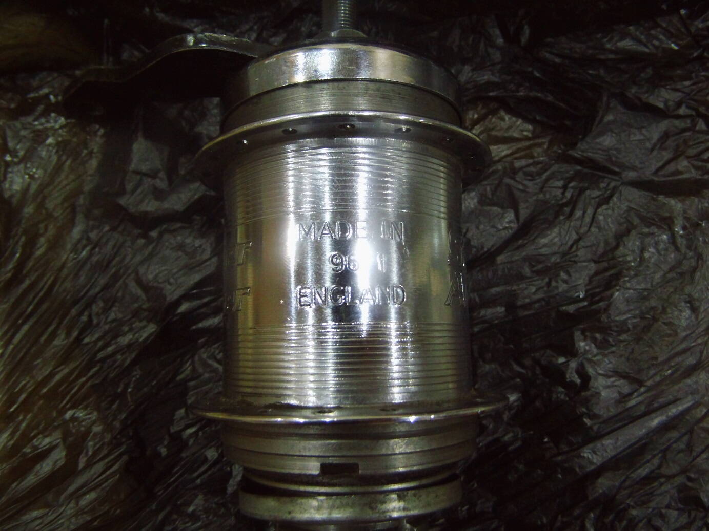

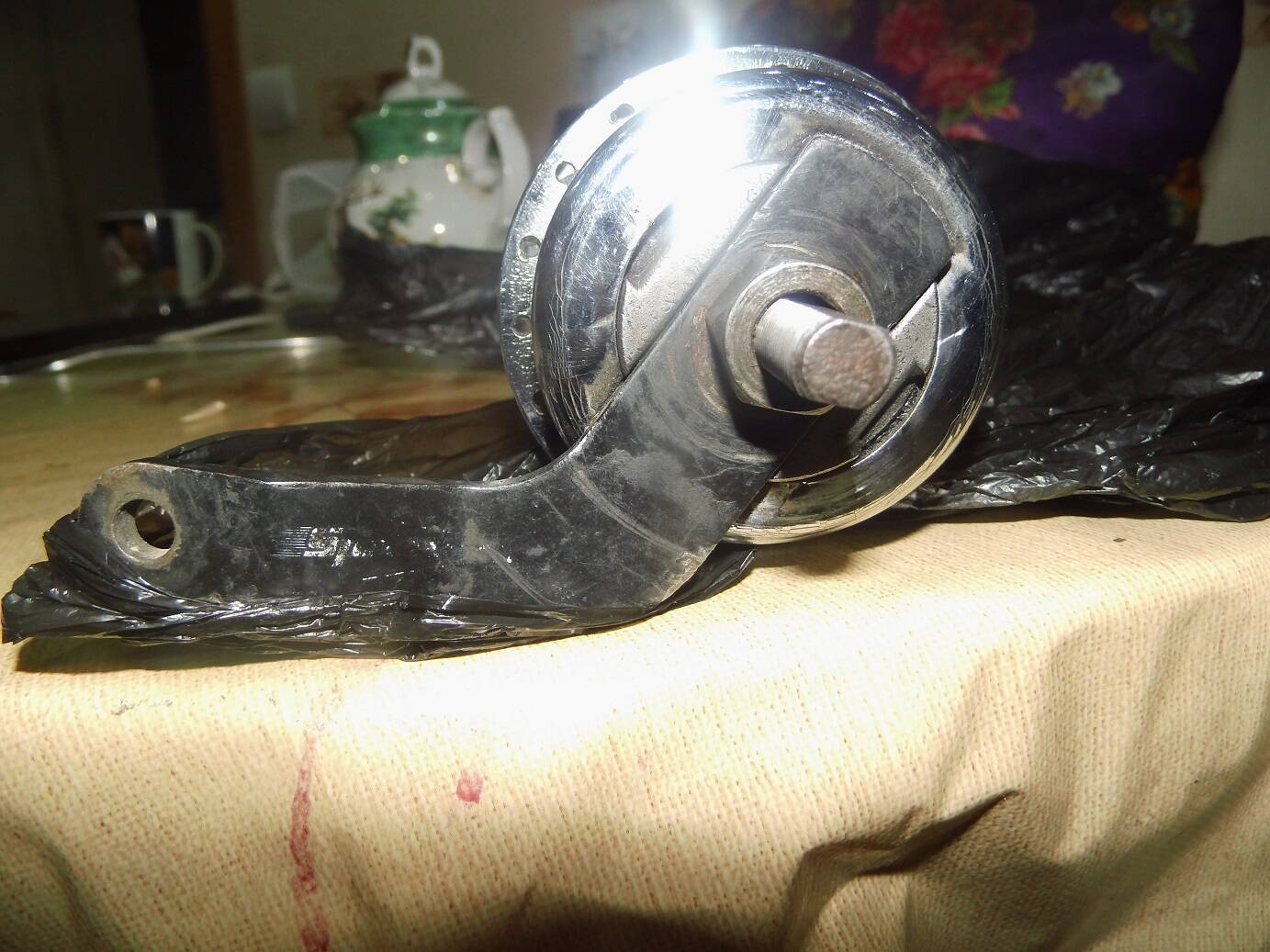

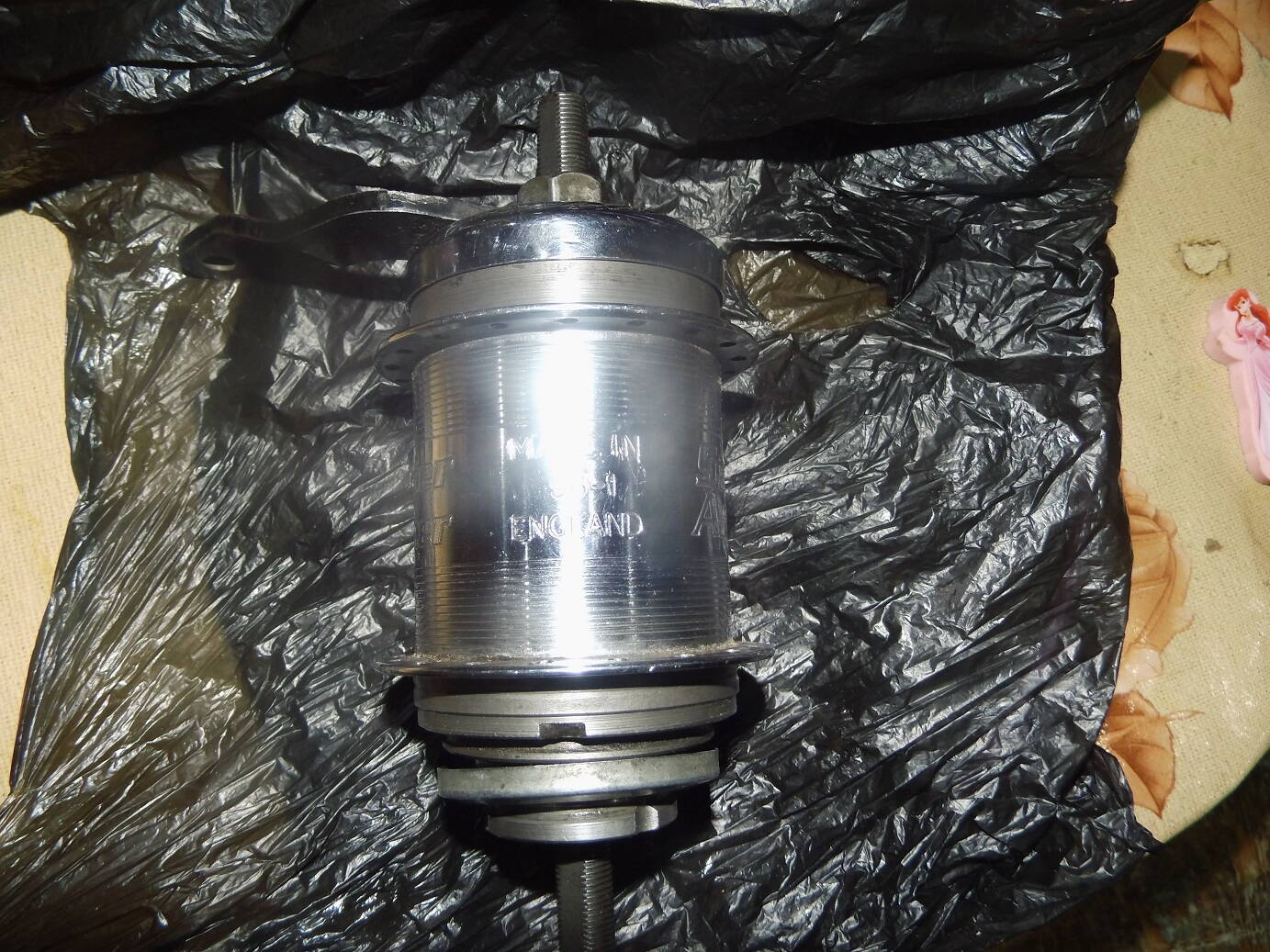

Привет, народ. Досталась мне за недорого планетарка. На корпусе написано "Sturmey Archer", "Sprinter Coaster" и "Made in England 96-1". Никаких других опознавательных знаков нет. Блока управления тоже нет. В связи с этим вопросы:
1) Что это за модель?
2) Можно ли приспособить блок управления от чего-нибудь другого, если родного уже не найти/не выпускают/есть только в музеях?
Всем откликнувшимся спасибо. Фото втулки прилагаю.
IMG_5693.JPG [ 523.09 КБ | Просмотров: 2216 ]
IMG_5694.JPG [ 596.29 КБ | Просмотров: 2216 ]
IMG_5695.JPG [ 628.93 КБ | Просмотров: 2216 ]
IMG_5696.JPG [ 364.45 КБ | Просмотров: 2216 ]
IMG_5697.JPG [ 452.62 КБ | Просмотров: 2216 ]

у меня есть комплектация для такой втулки,если она имеет отверствие в оси со стороны звёздочки,на фото не видно.

Отверстие есть. Так что это за модель?

Ilya287 писал(а):
Ну так никто не знает? Мне хотя бы знать на сколько она передач, чтобы в гугле помощь найти.
Схоже, що на три передачі.

Для початку її б розібрати, прочистити, продефектувати підшипники і конуси, тоді буде видно що робити з нею далі.
Ланцюжок, шайби з вусиками, гайки з хитрою різьбою, з'єднувач тросика з ланцюжком і сама переключалка заважать в гривнях (долярах, евро) ще більше ніж сама втулка.
Не забудьте зробити фото розібраної втулки. Удачі :yes:
