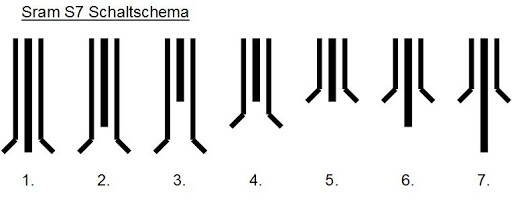

В общем стучит планетарка... Стучит после падения на бок. Естественно правый. Кликбокс старого образца, поменял штока, втулку проверил, всё на месте, вставил другую втулку (донор прозапас) то же самое. Кликбокс тоже вроде бы целый. Стук как на sachs t3 когда не точно настроено переключение.
phpBB [video]
Апд. Начинает клацать на 4ой передаче, когда шток трубка начинает вжиматься. Похоже всё дело в этой трубке. Или шестерне толкателе штока...
Апд2. Снял бокс, вжал трубку имитируя 7ю передачу, стук так и есть. Что-то всё же внутри.

Не чую ніякого зайвого шуму.
Клацають собачки на планетарному водилі, воно в планетарній парі обертається повільніше та відповідно веде на понижених передачах. На підвищених веде своїми собачками корона, котра обертається швидче, а собачки водила відповідно просто проковзують.
Такий конструктив та нікуди від цього клацання не дінешся. Й воно завжди клацало.
Якщо після падіння щось змінилось, то може одна собачка вилетіла зі свого місця та відповідно клацає інакше. Треба розібрати.
Клацає, доречі, якось взагалі невиразно - засрате там все. Ну або зношене в катях.

Собачки клацают быстро цокцокцок, а фоном идёт более глухой стук Тук---тук---Тук---тук. Разбирал, всё на месте, мало того, ставил ещё донора, звук есть но тише...

Что то неверно стоит. по меткам собирали? по мануалу?
