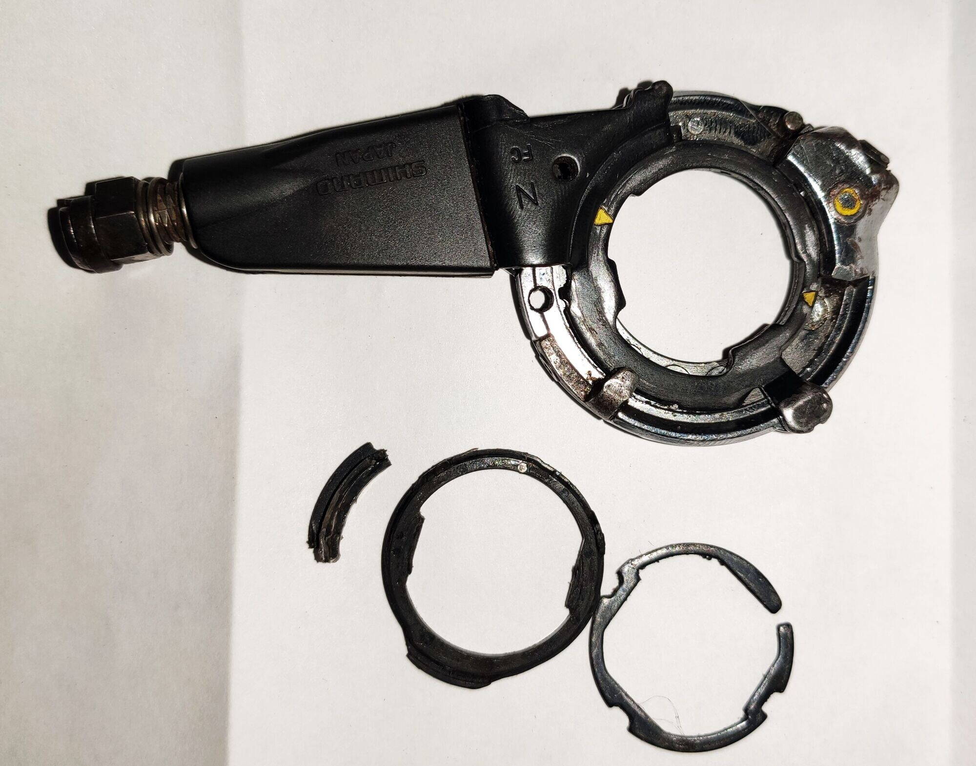

Добрый день!
Имеется велосипед с семискоростной планетарной втулкой шимано нексус. При снятии колеса возникла необходимость снять переключающий механизм, а вот поставить на место его так и не удалось. На моем велосипеде он не такой как обычно, чтобы его установить надо установить пластмассовое кольцо и фиксирующую пружину, в итоге пластмассовое кольцо сломалось и найти его я не могу. Хочу купить новый механизм типа такого https://velo-germany.com.ua/ru/shimano- ... 7-cj-nx10/ , и вот назревает вопрос, подойдет ли он на мою планетарку? И что еще надо для фиксации троса? Или может кто подскажет где купить сломанную деталь и как ее собрать.
MEX1.jpg [ 638.6 КБ | Просмотров: 1938 ]
Последний раз редактировалось Valsis 13.01.2020 16:28, всего редактировалось 1 раз.

Откуда мы знаем чего там у тебя? Сфоткай.
По твоей ссылке абсолютно стандартный шимановский переключатель, который стоит на ВСЕХ втулках кроме трешки. На альфинах и новых нексусах чуток другой, тянет трос в другую сторону, но сам по себе такой же.

подредактировал сообщение, теперь с фото

Н ушо значит нет?у них и на 7 ск есть
https://velo-germany.com.ua/ru/novij-komplekt-remkomplekt-dlja-ustanovki-vtulki-nexus-7-sg-3c3000/
