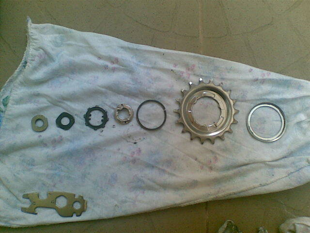

Предыстория такова.
Решил я поменять себе заднюю звездочку 18Т на 20-23Т. Купил конечно совсем не то :)
В общем пока экперименты приостановлены. Но...
После сбора втулка стала плохо(туго) крутится на холостом ходу.
Может мало смазки положил? Когда открыл все шайбы, они были в белой смазке. Такой при себе не было, положил много графитовой, авто, для коробок передач(что было под рукой). Результат тот же :(
Еще вопрос. На противоположной от переключателя стороне втулки там, где большой пыльник, стоит алюминиевый колпачок и стопорная гайка на 17. Она должна сильно зажиматься? Предполагаю, что туда положил мало смазки... И похоже, эта смазка не годится, надо покупать белую.
Что посоветуете?

vovan писал(а):
hippel, а зачем гайки то откручивать было?
Белая смазка на шайбах - это то, что вылезло из втулки в процессе экплуатации, там специальная смазка Шимано, такую вряд-ли найдете, надо заказывать в инете. Просто вытрите тряпочкой и не надо их ничем мазать, это лишнее.Только грязи больше прилипнет. Механизм переключения в смазке не нуждается. А раз гайки открутили - да, можно перетянуть, там такие же конуса, только один маленький слева и большой подшипник справа. Принцип настройки - как на обычной конусной втулке, затянул и отпустил, на пределе люфта. Рекомендую все же почитать руководство по разборке, может там нюансы какие есть. На перетянутой - убьете левый конус, правый гораздо больше по размеру.
Не понял про конуса совсем :)
Я откручивал до звездочки. Там стоит по порядку от втулки как на фото, только слева 3 и 4 шайбы поменять местами :oops:
С другой стороны металлический колпачек и гайка. Когда снимал все первый раз, заметил, что гайка эта болтается совсем??? Это и есть левый конус? Сейчас, если ее ослабляю ничего не меняется :( Втулка на холостом ходу идет туго.

Посмотрел на разложенные шайбы, но так и не понял, зачем их надо было снимать. Правда у меня Alfine, но не думаю что разница большая. Чтобы снять звездочку надо снять механизм переключения рукой, колпачек, и поддеть пружинное кольцо отверткой. Правда удобнее подобрать круглогубцы с тонкими губкамии разжать его предварительно, так проще. Все, ничего откручивать не надо. А так надо смотреть что вы там пооткручивали и как это собрать. Походу гайка с левой стороны болталась после откручивания шайб с правой?
Да, наверное можно было и так, теперь вижу. Но тогда я не знал, как крепится звездочка, пока все не разобрал. На самом деле там не так все сложно, как кажется. Все шайбы вставляютс последовательно, одна в другую.
Когда снял колесо, кажется. Я вроде разобрался. Просто эти гайки нельзя сильно затягивать. Слегка прижал и все.

В любом случае надо разбирать снова, смотреть и собирать по инструкции. Это в принципе не так уж и сложно.
Посмотрел еще раз на фото разобранных шайб, глянул в комикс по разборке, вполне возможно там шайбу поставить не той стороной, посмотрите внимательно еще раз. Комикс тут.
