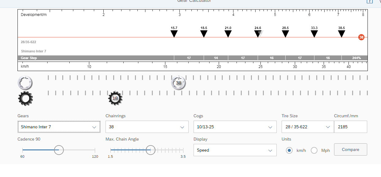

разница в передачах ощутимая, ее пропустить не реально, если не чувствуете, значит передача не переключилась. Я проверял наличие передач просто подводя большим пальцем пластиковый держатель торса. Еще раз повторюсь, разница между 5-6-7 большая, не заметить ее сложно. Вот пример (см фото):
по нему видно, что скорость между этими передачами разнятся в 5 км, при том, что между 2 и 4, 3 и 4 -- по 3 км.
Манетка, скорее всего, нормальная, если она вытягивает трос, а не буксует на месте. Но это просто проверить.
