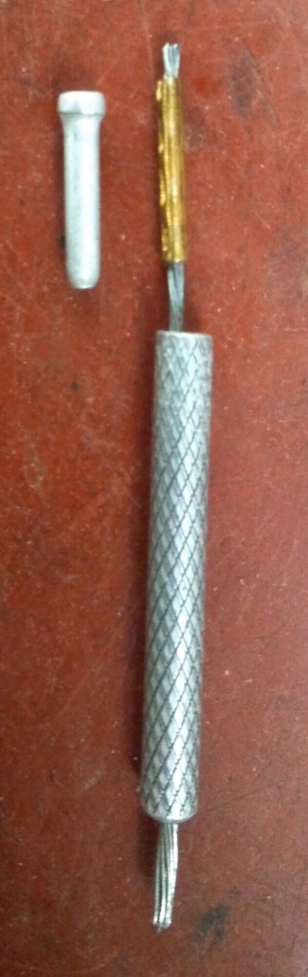

Понадобилось установить новый тросик переключения в 3к Sturmey Archer AWC-II.
Чем можно зафиксировать тросик в "стакане"? Обычные концевики туда не влазят (но фото слева) да и назначение у них другое.
Фиксатор тросика_cr.jpg [ 350.15 КБ | Просмотров: 4523 ]

Первое, что пришло в голову - запаять.

Запаять конечно классно, но это от разлохмачивания тросика. Здесь есть нагрузка, тросик не должен выскакивать из "стакана" при переключении передачи. Вот тот желтый ограничитель запресован

В свое время, паял автомобильный трос сцепления - он пережил машину. :wink:
Велосипедные тросы переключения и механических тормозов держатся за счет напаек...
Если пайка смущает, что мешает воспроизвести оригинальное решение - подобрать и напресовать тонкую трубку или электротехнический наконечник.

Поскольку этот "ограничитель" явно не велосипедное, потому и спрашивал что это может быть. Теперь буду искать "тонкую трубку или электротехнический наконечник" нужных размеров в разделе "Кабельные наконечники и гильзы под опрессовку", спасибо. Затем конечно возникнет вопрос чем прессовать, но с этим можно уже и в ближайшую мастерскую, гараж, ...
Вот насчет пайки.
Много раз встречал упоминание об этом процессе, вплоть до "запаять раму". Я привык к пайке в электротехнике: ну там проводочки спаять, радиодеталюжки, схемы разные для электроконтакта. Здесь же пайка совершенно другая, какая? Это же какой паяльник и материалы/припой надо или это другое название сварки?

Наконечники прессуют специальными щипцами. Классические стальные рамы действительно паяют и к сварке это никакого отношения не имеет. Запайку на тросиков можно сделать при помощи твердого припоя, соответствующего флюса и паяльник средней мощности. По марке припоя и флюса лучше посмотреть в интернете.

А спицевой ниппель не подойдёт?

Хорошая мысль, но он, скорее всего, не войдет по диаметру. А вот тормозные тросы для шоссеров делать - самое то.

А где такую трубку искать, какой материал?

Судя по фото, оригинальный наконечник сделан из латуни. Трубку можно поискать на барахолке, где торгуют всякими болтами, гайками и прочим промышленным храмом, украденные с предприятий еще при совке. Можно подобрать подходящий по диаметру кабельный наконечник и использовать от него обширную часть. Но, наиболее надежным мне, все же, представляется вариант с пайкой.

Надоело мне мотаться по мастерским и выслушивать всякую фигню. :facepalm:
Покупать дорогой инструмент для одноразовой обжимки не интересно, а "паяльтельными способностями" я никогда не отличался.
Посему я пошел другим путем - сделал скобу с зажимным винтом для тросика. Даже не делал, а попалась на глаза Г-образная скоба из старой эл.розетки. Тютелька в тютельку подходящая для моих целей, там даже 2 винта с готовыми фигурными шайбами. Теперь не надо мучатся при каждой замене тросика или серьезном изменении регулировки.
Полноразмерное изображение
Комплектная гильза используется просто как стопорная гайка.
Кроме того, мне не понравилось, что крышка кликбокса часто слетает. Просверлил в торце отверстие чуть меньше диаметра винта / шурупа со сточенным концом и прижал эту крышку. Ничего не испорчено, сидит прилично и на нервы не действует. :)

Можно ж просто трос вокруг последнего звена цепи обмотать, и самого к себе одним болтом с гайкой через 2 шайбы прикрутить.
Можно ли обычный концевик обточить напильником, чтоб влез?
