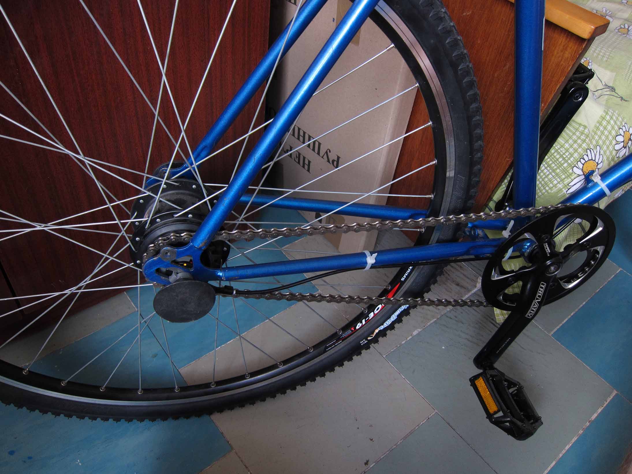

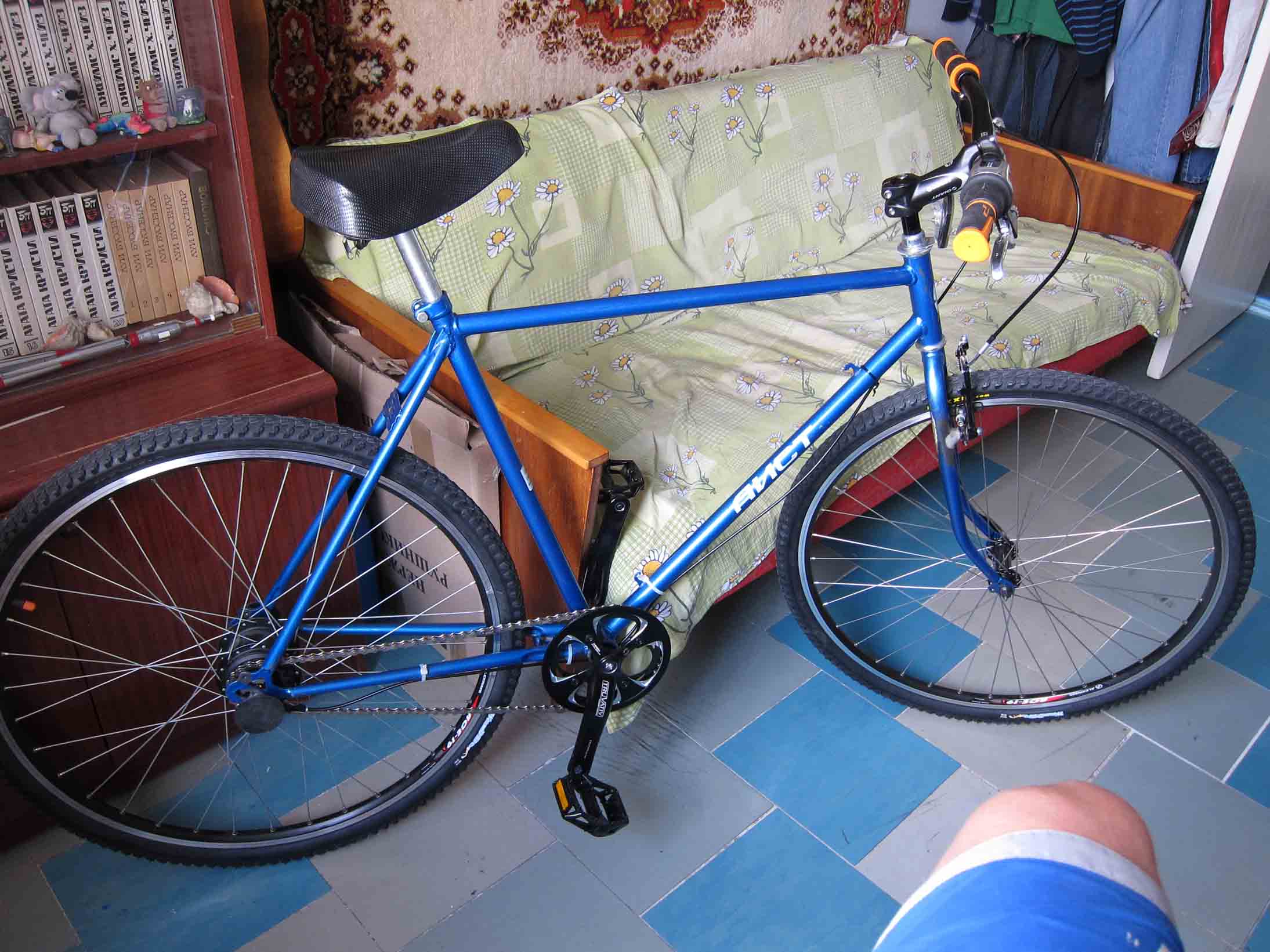

Приветствую всех. Крокодилю уже в течении года не спеша свой Аист. Вот на днях собрал уже более менее готовый вариант.
Система - Truvativ Cranksets - MTB Isoflow Single Speed Chainset 175mm Black 42t
Задняя втулка - Shimano - SG-8R36-VSA Nexus-09, 8-ск (планетарная)
Передняя втулка - Shimano Wheels Hubs MTB Deore Front Hub M590 36h Black
Обода - AlexRims - ACE19 622
Покрышки - MAXXIS - WormDrive 700x42c
Вынос и руль снял с Giant Sierra 2010
Тормозные ручки - Tektro Brake Levers - MTB RS392A Brake Levers Black/Silver - Pair
Передний тормоз Tektro V-brake.

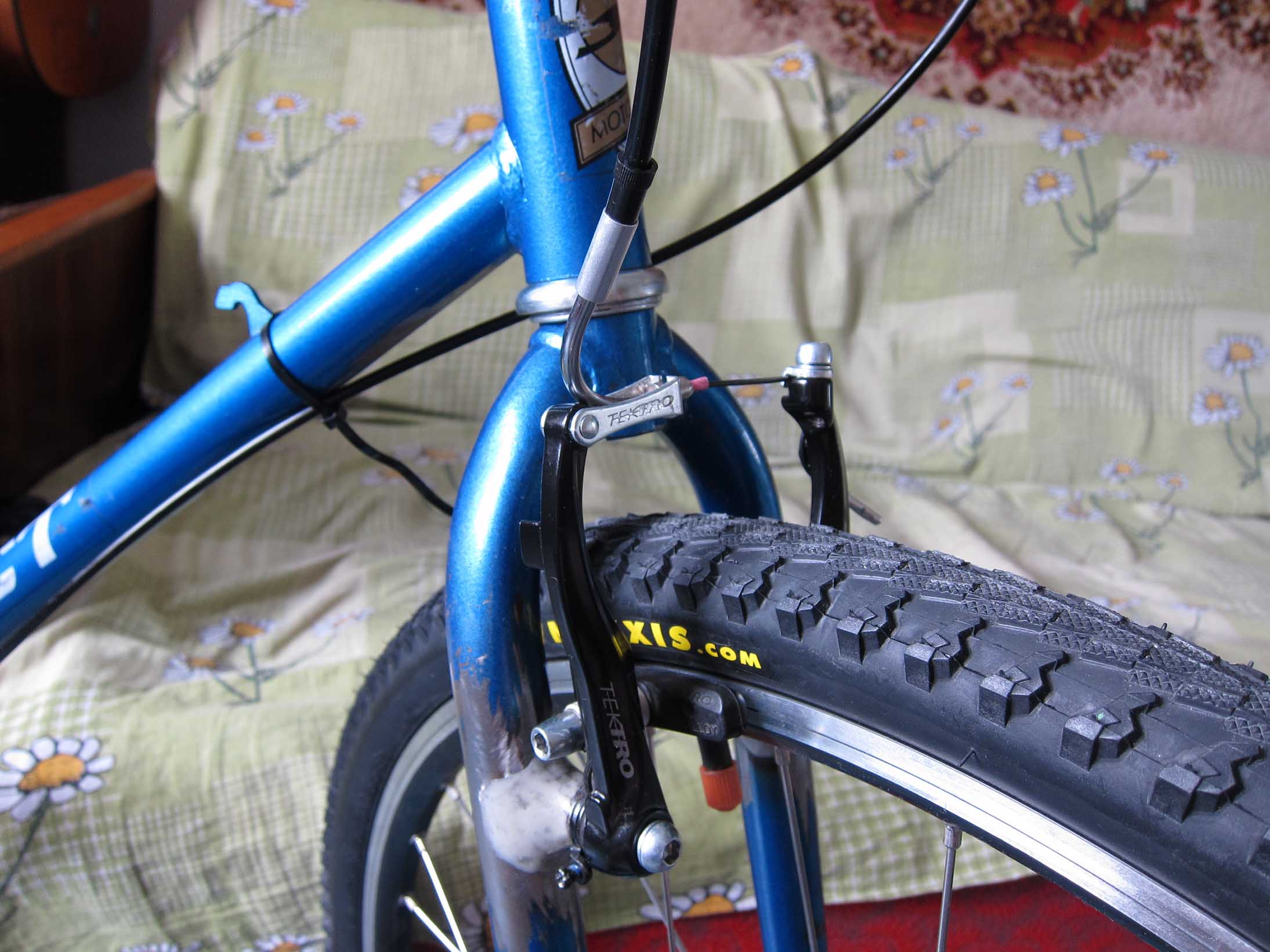

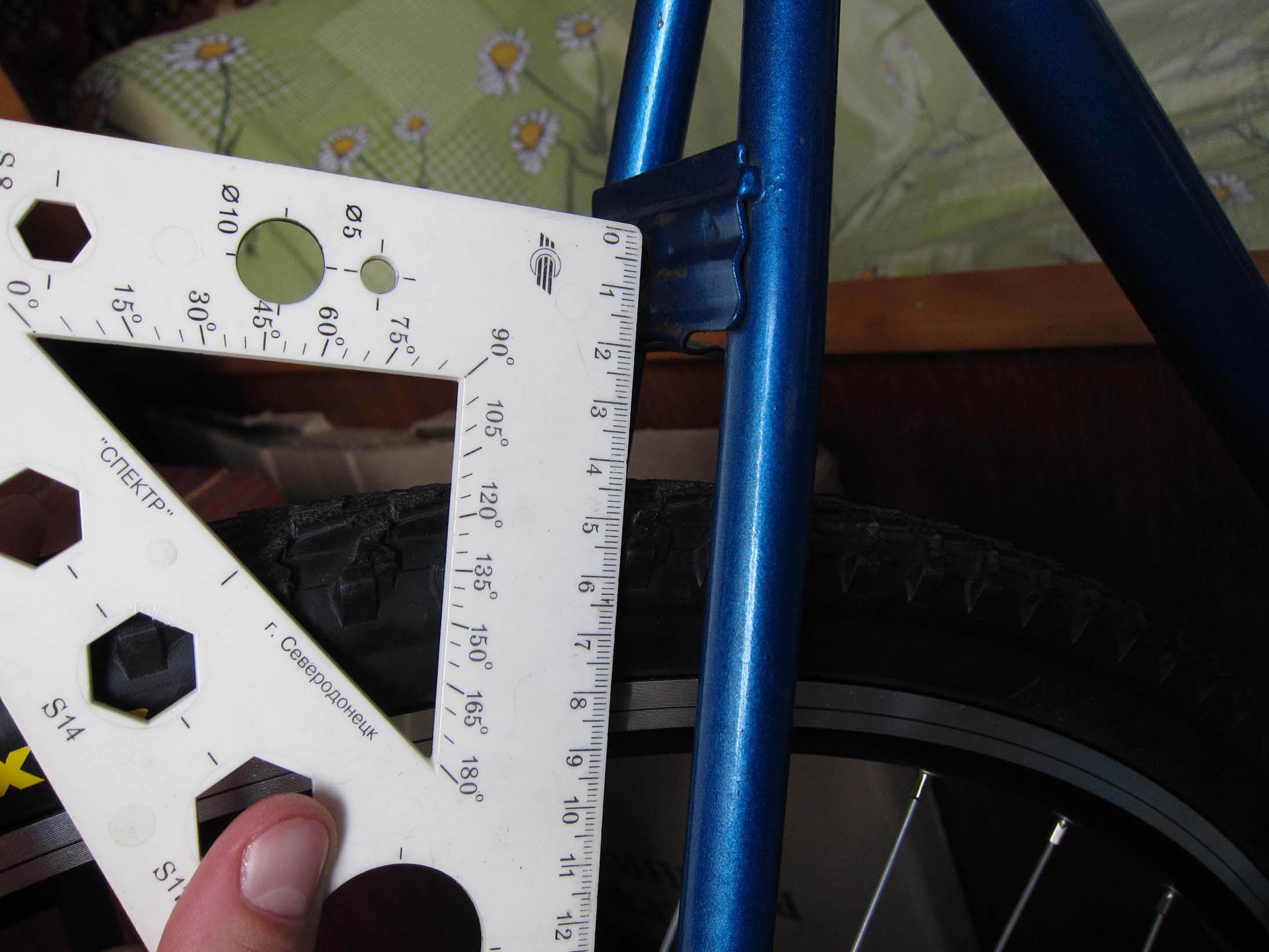

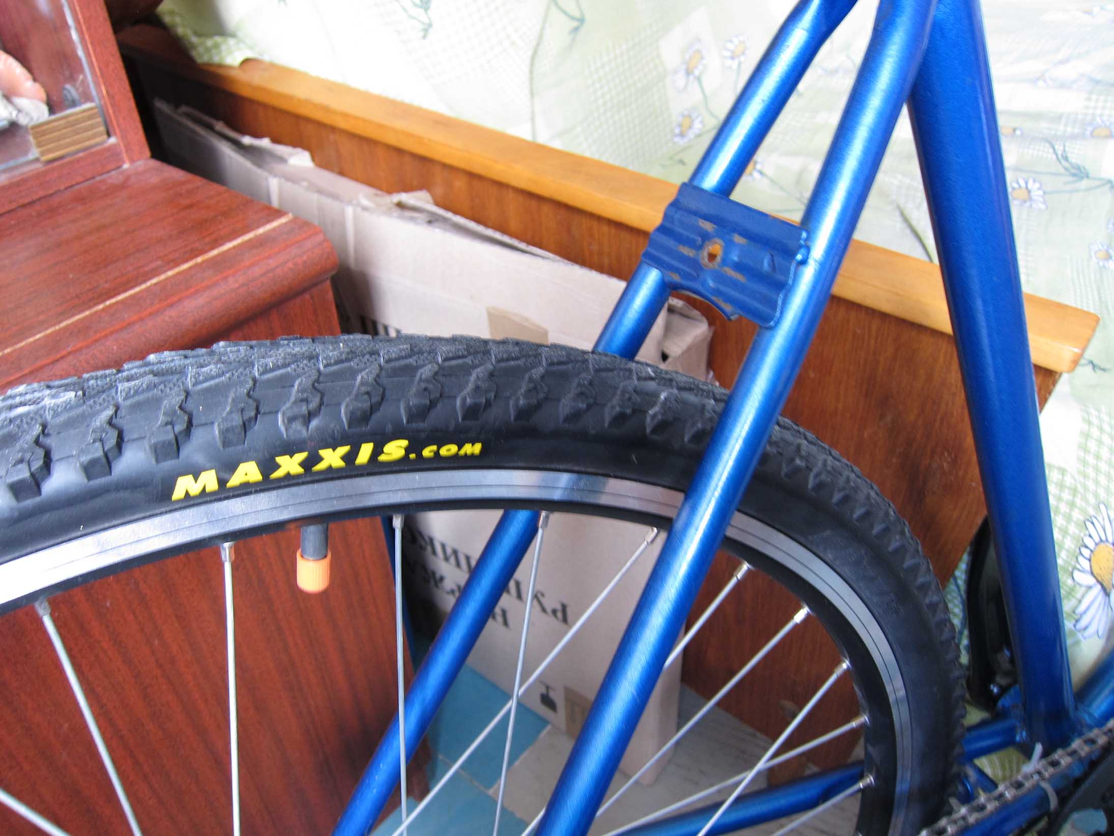

Для переднего тормоза на вилку наварил пивоты, на раму варить побоялся. Теперь думаю какие можно поставить задние тормоза?
Как думаете шоссейные клещи мне удастся установить? Если да, то какие посоветуете.

Легко ли было раздвинуть задние перья?
Не думал ли про роллерные тормоза?
Сколько весит готовый велосипед?
Сильно ли перевешивает зад, или это вообще не ощущается?

Если без переделок, то сзади попробуй передний тормоз от "Туриста", у него лапка длиннющая, тормоза, не ахти, но на зад нормальною Или сделай из какой-нибудь пластины (потолще и пожестче) своего рода перезодник, опустив "нормальный краб" ниже - как-то так
 Заголовок сообщения: Re: Планетарный Аист ММВЗ 28"
СообщениеДобавлено: 10.09.2011 22:27
Сообщения: 799
Город: Большой
Зарегистрирован:21.10.2008
на минские велосипеды тормоза от туриста не становятся-проверено лично.нужно было планетарку с ножным тормозом брать.

Очень даже
Только сидушка не в тему :pardon:

Перья раздвинул руками, вроде как легко поддались. Про роллерные думал, вот только где их достать. Вес не знаю, так-как нет весов подходящих. Но при возможности взвешу. Сегодня накатал на нем где-то 45км, ощущения, что перевешивает зад у меня не возникло, хотя я и сам не легкий ~95кг :smile:

Я приварил пивоты к хомуту и прикрутил к перу. Во избежание прокручивания просверлил отв. 3,3мм и нарезал резьбу м4, вкрутил винтик типа штифта.
Сезон отъездил, от моих 110кг. перья не раздвигаются.
У меня такой-же "Минск" 99г.в.
Расскажи, как ты решил проблемму с кареткой?

тоже про каретку интересно,а пивоты на раму тут один товарищ на форуме варил,ничего не отпало,думаю это будет самый дешевый и надёжный вариант

Для каретки заказывал переходники у токаря. Изначально думал купить на базаре ось под квадрат на промах и запресовать, но когда пришла система оказалось, что вал нужен со шлицами. Пришлось делать переходники и вкручивать трувативовскую каретку PowerSpline.

Я на украину приварил на зад брейк-боссы нормально варятся и нормально стоят, главное соосность и жесткость перьев выше места сварки
СообщениеДобавлено: 13.09.2011 22:26
Сообщения: 799
Город: Большой
рассмотрел на фото что передние крепления вибрейков приклеены холодной сваркой ,а не приварены?
СообщениеДобавлено: 13.09.2011 23:41
Сообщения: 114
Зарегистрирован:22.07.2009
И на сколько надежна холодная сварка?
СообщениеДобавлено: 14.09.2011 00:46
Сообщения: 28
Город: Кривой Рог
Зарегистрирован:25.08.2011
Крепления на вилку приварены нормальной сваркой, холодную использовал уже поверх в качестве штукатурки.
