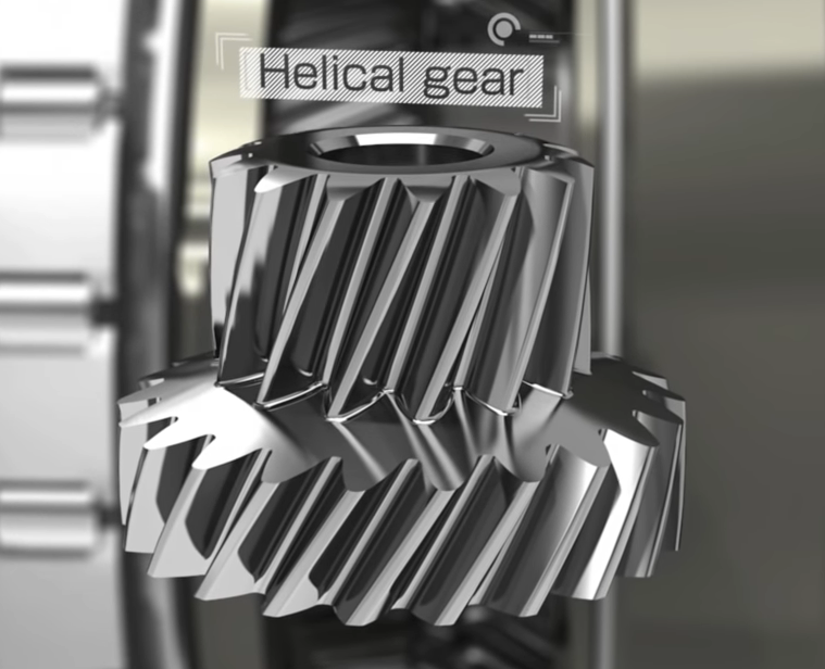

у альфины-8 и нексуса-8 потроха не одинаковые, у альфайна используются косозубые шестерни, у нексуса прямые (см фото)
на сколько мне известно, манетки на них взаимозаменяемы. У товарища меняли нексусовский ревошифт на тригерный альфаин (втулка нексус 8 ), все работало идеально
Але не ті, що на фото.
На твоєму фото обведені сателіти третьої планетарної пари. Косозубки ж в першій( ближній до драйверу), зовні їх не видно.
СообщениеДобавлено: 02.04.2019 19:37
Сообщения: 785
Зарегистрирован:16.12.2010
ты прав
