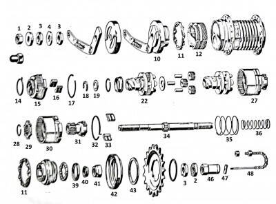

Доброго дня. Потрібна допомога, дістався велосипед з 3х швидкісною планетаркою Sachs Torpedo і проблема в прокрутах. Як вони лікуються? Дякую за відповідь.
Это мамонт планетарок. там 2 собачки крупные стоят на пружине-кольце. или пружина ллопнула, или смазка подсохла и они залегли. именно они цепляются за втулку при вращении. внутри этого хаба стоят шестерни
деталь 27 и 30. это одно и тоже
