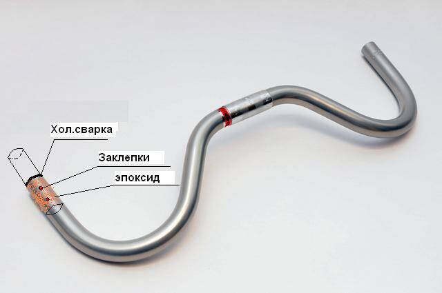

Купил вообщем прикольный стальной руль типа мусташа, какой-то советский. НУ и хочу втулить его на свой байк, который строю. Планирую установку манетки под планетарку. Уже примерял ее. Так вот если поставить эту манетку на руль места для хвата при активном педалировании вообще почти нет, см 5 где-то. А это мало для меня...
Знатоки, внимание вопрос:::
Каким способ кто пореккомендует удлинить членруль. Мои варианты ниже на суперсхеме. Также готов выслушать ваши варианты... Жду... Трубка из алюминия..
0080000012982.jpg [ 29.47 КБ | Просмотров: 2988 ]

Предлагаю начать решение проблемы с манетки.
какую планетарку планируешь ставить? какая манетка - грипшифт или триггер?
если планетарка на три скорости, то можно втулить в конец руля бар-энд шифтер, и места занимать не будет.

манетку родную уже нарисовал на 7 ск нексус. шифтер рево...

ну, тогда действительно только удлиннение поможет.
можно взять трубу такого же диаметра как и руль, внутрь вставить еще одну и эту проставку загнать уже, собственно, в руль.
сварку и заклёпки по вкусу. замаскировать грипсами.

Деревяшка и токарный станок. Хотя - активные педалировщики могут сломать.
Либо - алюминий и токарный станок...

ахуена нерекомендую,постоянно будет мешать,бицца об колено и тд,увидиш ,этот руль, мастач итак напределе длинны ,все что свыше лезет в ноги(представь ,правый сильный поворот с места с педалей.
кстати совет :сходи к Шелдону ,посмотри все варианты.

Кароч решил не парить мозг, а поставить короткий рожок возле выноса и на него манетку прицепить...Где-то видел....

На фото руль перевернут вверх ногами, стало быть, вся навеска "противостоит" соседней.
Совет к juliano: руль проектируется под человеческие руки, и нужно этому повиноваться... Попробуй правильно сориентировать руль, "нанизать" на него все прычиндалы и может быть, будет достаточно места.
У меня на дорожном руле помещались и тормозная ручка, и ревошифтер, и резинка для ухвата.
