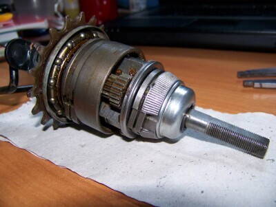

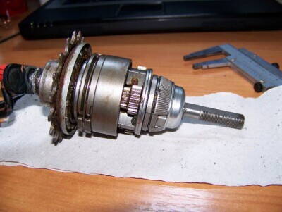

А по поводу модернизации втулки - без токаря там вряд ли получится что-то сделать. Нужно сделать что-то типа втулки, которая зафиксирует конусный тормозной барабан, но без колодок. https://picasaweb.google.com/1179051119 ... 0498660306 В норме он упирается в колодки, а когда их нет болтается, смещаясь к тормозному рычагу. Рычаг пилить тоже не решился, без него может получиться еще хуже, но я его достаточно легко снял, просто выбив чашку из него, уперев рычаг в опору. Без рычага (если его выбить) конус чашки может нормально не зажаться, нужно шайбу подкладывать, а ее тоже нужно точить. Весной может снова поэкспериментирую с отключением тормоза, тем более апгрейд вела буду продолжать, новое колесо переднее собрал и заднее хочу перебрать, хлипковатое оно какое-то под мои 105 кг. Так что если киевлянин, то приглашаю в гости, может вместе что-то придумаем.

Терпенье и труд (кстати немного), и победа за нами.

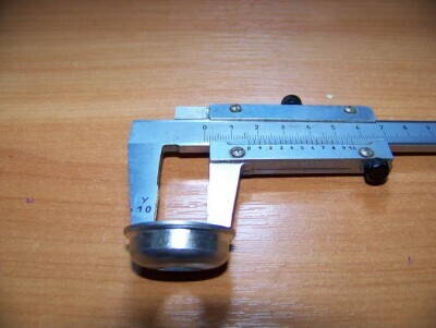

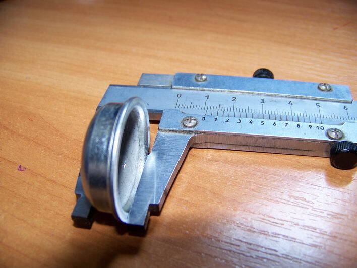

Snick - откуда такая чашка? Случайно не от БМХ-овской каретки? На самопал не сильно похожа.
СообщениеДобавлено: 05.02.2012 09:04
Сообщения: 2550
Город: Макеевка 22-я стрит.
Зарегистрирован:13.09.2007
Не из каретки точно :). От какой-то задней втулки. От какой - не скажу, потому, как подбирал из жмени запчастей, и оригинальным назначение не интересовался.
Мне по габаритам подошла почти идеально, пришлось только малость поработать на абразиве, чтобы уменьшить расстояние между опорной плоскостью чашки и плоскостью у пружинной скобы, что фиксирует эту чашку от перемещения по валу. Ничего сложного, но важно сохранить параллельность этих плоскостей.
СообщениеДобавлено: 05.02.2012 15:32
Сообщения: 54
Зарегистрирован:07.06.2011
Спасибо большое за наводку и размеры! Будем искать. Каретка БМХ (американка см. 3 фото http://www.x-bikers.ru/forum/show_topic.php?id=76829 ) не подошла, там внутренний диаметр чашки аж ф46 мм. Может от каретки Минска/Аиста подойдет, там похожая каретка, только диаметр поменьше, но такой у меня не нашлось.

ИМХО. Кареточные чашки в минусе. Там дырища под вал - недетская.
СообщениеДобавлено: 05.02.2012 17:51
Сообщения: 54
Вообще да, согласен.
А внутреннего отверстия замер есть?
СообщениеДобавлено: 05.02.2012 19:59
Сообщения: 2550
Не мерял.
Но думаю, что что-то вроде 11,5-12 мм.
