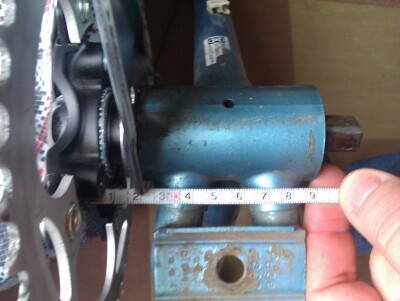

имеется:
- планетарка Shimano Nexus 7. (рассчитана на чейнлайн 42.5-47.5мм (с выпуклой звездой) или 45мм (с плоской)).
- шатуны Shimano Alivio FC-M410 с сингловой звездой
(судя по этой доке http://techdocs.shimano.com/media/techdocs/content/cycle/SI/Alivio-Acera/SI_0094A/SI-0094A-001-ENG_v1_m56577569830667768.PDF получается, что с валом 113 чейнлайн получается 50мм).
- каретка 68-113.
- между шатунами и чашкой каретки зазор в 2-3 мм.
- чейнлайн смещен наружу у шатунов на несколько миллиметров.
картина вот такая
Комментарий к файлу: картина маслом
2013-04-15 14.26.38.jpg [ 250.59 КБ | Просмотров: 2452 ]
предполагаю, что перекос устраняется установкой каретки с валом меньшей длины.
каким образом определить нужную длину вала каретки?
бывают ли каретки с длиной вала около 100-108?
не будут ли шатуны затирать о чашку каретки?
update
выяснил, что шатуны fc-m410 дают чейнлайн 47.5 при вале 113 (судя по всему по внутренней меньшей звезде).
fc-m411, fc-m341 - тот же чейнлайн при вале каретки 123.
вероятно установка 411 или 341 на вал 108 позволит получить правильный чейнлайн с сингловой звездой.
что скажут знатоки?
Если нужно сместить шатун со звездой вправо на величину А, нужно вашу нынешнюю каретку с длиной вала Б заменить кареткой, длина вала которой (Б - А) х 2.
Да. http://veloplaneta.com.ua/karetka-sun-r ... bc-68103mm
Нужно искать, спрашивать. Да будут благословенны фиксеры: благодаря им такие каретки уже не редкость в стране.
Вы должны сами это понять. Вам лучше всех видно, потому что все прямо перед вами. Снимите шатуны со старой кареткой, мерьте, прикидывайте.
При трех звездах чейнлайн мерят на средней звезде.
(123 - 108) : 2 = 7,5 (мм). Со 108-мм кареткой чейнлайн сдвинется влево на 7,5 мм по сравнению с теми же шатунами на 123-мм каретке.
Проследите, чтобы посадочные места новых шатунов были совместимы с вашей звездой. Дело не только в BCD. Иногда вокруг дырок на звезде слишком много "мяса", и оно не дает звезде правильно сесть на паук. Тогда лишнее придется стругать напильником.

коротко подводя итог
шатуны acera 341е с валом 113 дали чейнлайн около 45 мм.
ура товарищи :)
