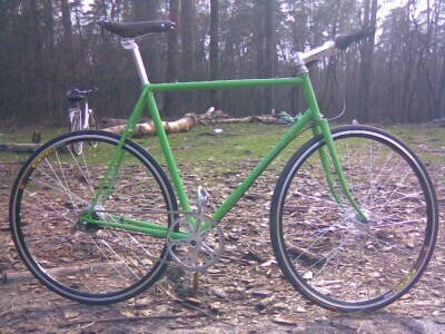

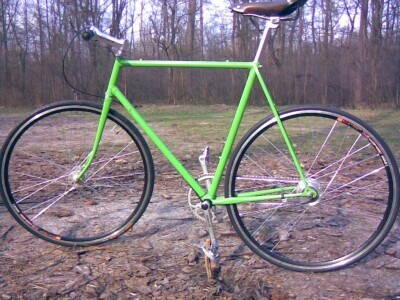

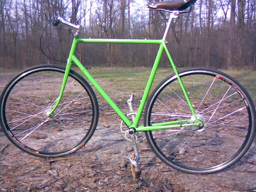

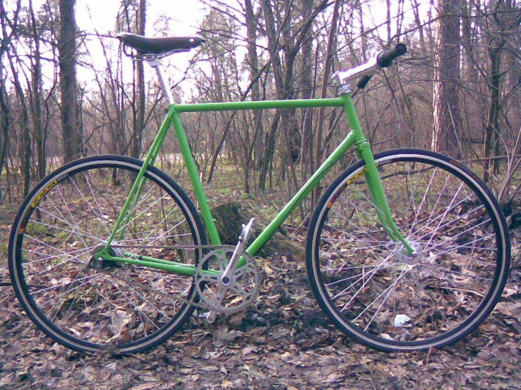

Вот на днях закончил сборку велосипеда, которая продолжалась почти год.
Комплит:
Рама - XB3 спецзаказ
Вилка - XB3 Старт-шоссе
Рулевая - XB3 Турист+Neco
Вынос - Ritchey Procomp Lite
Руль - алюминий нонейм, немного доработан на стенде
Грипсы - нонейм
Каретка - 2 шт. SunRace + нонейм (одинаковая резьба), вал 124мм
Шатуны - Hercules, алюминий
Педали - Shimano, полуконтактные
Цепь - KMC 710
Подседел - нонейм 25,4мм+проставка, алюминий
Седло - XB3
Катафотик - СССР
Переднее колесо:
Втулка - XB3 Старт-шоссе, высокий фланец
Спицы - нонейм
Обод - Weinmann DPX
Покрышка - Continental Ultra Race 23мм
Камера - Author
Заднее колесо:
Втулка - Shimano Nexus Inter 7, ножной тормоз
Спицы - нонейм
Обод - Weinmann DPX
Покрышка - Kenda
Камера - Author
Отдельное спасибо Vmail
16042012(005).jpg [ 246.68 КБ | Просмотров: 4509 ]
16042012(009).jpg [ 223.1 КБ | Просмотров: 4509 ]
16042012(010).jpg [ 221.05 КБ | Просмотров: 4509 ]
16042012(012).jpg [ 219.38 КБ | Просмотров: 4509 ]

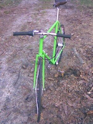

проложите нормально тросс.
 Заголовок сообщения: Re: Веломашина, готов.
СообщениеДобавлено: 19.04.2012 11:26
Сообщения: 389
Город: Oslo
Зарегистрирован:06.05.2011
Це як?
СообщениеДобавлено: 19.04.2012 12:10
Сообщения: 594
Город: Харьков. Москалевка.
Зарегистрирован:12.02.2009
Укоротить его нужно.
СообщениеДобавлено: 19.04.2012 12:32
Сообщения: 199
Город: Салтовка
Зарегистрирован:20.04.2010
плохая идея продевать рубашку в отверстие для тормоза в вилке. и укоротить конечно надо.

Хочу немного больше информации дать: система Thun, была изначально в оригинальной комплектации шоссейника Hercules Ravenna (отсюда даже брендированные шатуны). Изначально - дабл. Очень лёгкая, со звёздами и бонками вЕсила меньше Campagnolo Mirage под квадрат, с бонками и звёздами.

Это велосипед для проехаться с ветерком!!
Только... Зачем же так низко руль-палка? Зачем лишать себя комфорта ради дурацкой аэродинамики, ведь вел не гоночный?

Велосипед собран не для длительных прохватов, для поездок на работы и просто по городу. Сейчас велосипед немного подшаманен, трос положил по советам бывалых, катафот на переднее колесо поставил. Фото пока нечем сделать.

расскажите подробнее про каретку,как решили проблему
Как раз нормально. Кстати, эта "дуратская" аэродинамика дает приличную прибавку к скорости. А если, вообще, исключить сопротивление воздуха - скорость может вырасти в разы.
а где Вы там увидели тормоз? трос виден отчетливо, излишне большая петля тоже, но вот куда он подключается? может, это не тормозной, а трансмиссионный?
:roadbike:
СообщениеДобавлено: 01.05.2012 19:30
Сообщения: 152
Город: г.Чебоксары
Возраст: 60
Зарегистрирован:19.09.2010
А где вы там увидели слова про тормоз? Человек писал про отверстие для тормоза. Совать трос в это отверстие - значит изламывать его при каждом отклонении руля.
СообщениеДобавлено: 01.05.2012 22:37
Сообщения: 8723
Город: der kalte Berg
Зарегистрирован:04.03.2012
да, Вы правы, я не правильно понял фразу"плохая идея продевать рубашку в отверстие для тормоза в вилке. и укоротить конечно надо.", сейчас перечитал - и правда, о тормозе речь не идет, извиняюсь

Вопрос с кареткой решил с помощью двух кареток Sunrace, взял одинаковые чашки и поставил.
