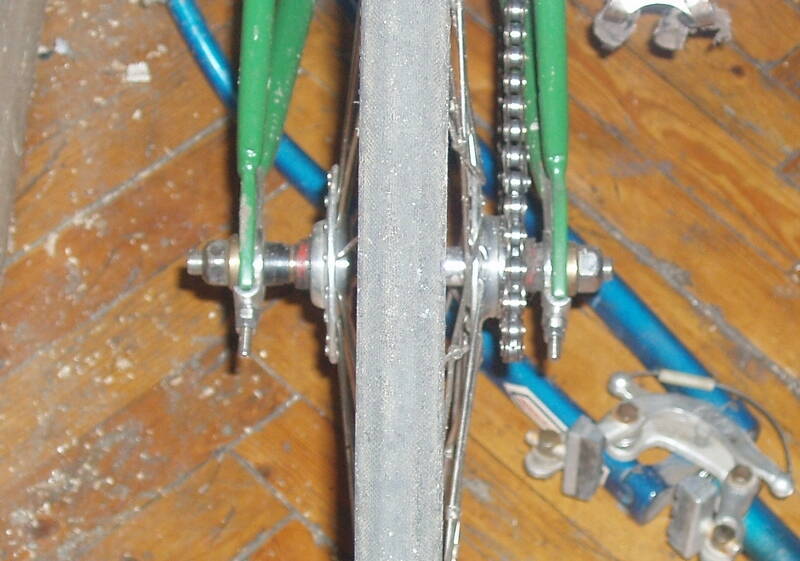

Номинальный диаметр буржуйской резьбы в мм - 34,78. Советской - 35... Кто-то предупреждал, что не стОит так накручивать - мол, хоть туго идёт, а прослаблено получается (ну, оба перепутали, чья резьба больше :oops: ). Я отвечал, что на Табуретке это неважно - там шпонки ого-го, а девочки такое не сорвут. А сейчас сравнил - оказалось, нефиг там переживать. На новой втулке 34.. странно. На трековых 33 ваще. Она может быть несоветская :unknown:
Вложение
[ 96.62 КБ | Просмотров: 2810 ]
А я да, на двух велах со стартоновскими втулками делал одинаковые зонты слева и справа и втулку по оси симметрично выставлял. Как раз чейнлайн красивый получается - оеоло 40 мм. Получается, узкая втулка стоит на широкой оси (здесь ось самодельная из нержавейки).

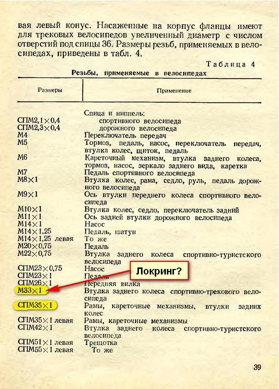

Автор:  kisa [ 15.11.2013 13:37 ]
Заголовок сообщения:  Re: Фривил
Хотя в той таблице может идти речь о резьбе под локринг на трековой втулке, а под звезду там те же 35 - хз, под рукой нет.
Там так составлено - не поймёшь - на оси "Торпедо" М11.. я не в первое мгновение понял, что речь идёт о резьбе под левый конус.

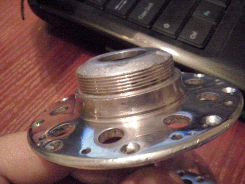

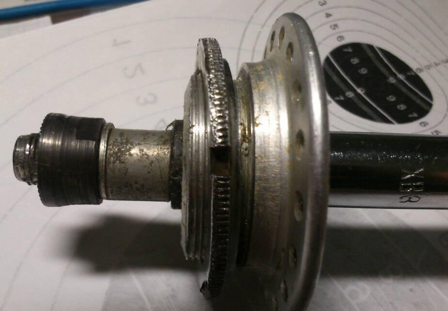

Автор:  Kirill Yevtushenko [ 15.11.2013 14:05 ]
Для наглядности
Вложение
[ 153.33 КБ | Просмотров: 2807 ]
Вложение
[ 128.35 КБ | Просмотров: 2807 ]
Автор:  kisa [ 15.11.2013 16:04 ]
Брак? Хз. С виду резьба какаяя-то "лысая"

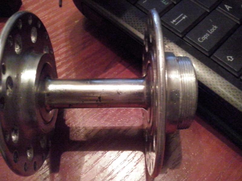

Автор:  muravei_k [ 15.11.2013 18:09 ]
У меня кстати тоже 34мм :shock:
[ 52.7 КБ | Просмотров: 2790 ]
[ 56.79 КБ | Просмотров: 2790 ]
[ 55.62 КБ | Просмотров: 2790 ]

Автор:  Kirill Yevtushenko [ 15.11.2013 18:52 ]
Да не, не лысая, обычная резьба с правильным профилем

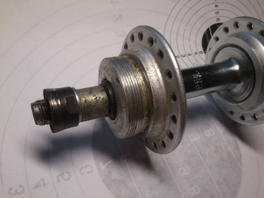

Автор:  Kirill Yevtushenko [ 15.11.2013 20:07 ]
kisa
kisa писал(а)
Вот если попробовать такое кольцо-контргайку - только честную советскую, нештампованную - накрутить на втулку?
Тоже самое, что и с фривилом
Вложение
[ 135.99 КБ | Просмотров: 2771 ]

Автор:  kisa [ 16.11.2013 21:05 ]
Ну Шо...
Да, такие втулки есть. Мне без труда удалось на рынке найти такую с низким фланцем - буквально вторая из ящика оказалась. На других ХВЗ штангель показывает чуть меньше 35 мм - понятно, даже новая резьба имеет чуть меньший наружный диаметр, а тут - б/у с неизвестной судьбой. Показывает 34,0. Нулёвый пятерик ХВЗ проваливается.
Вложение
[ 243.45 КБ | Просмотров: 2750 ]
Смешно получилось - спорсил у деда: "Бывают в природе на 34?" - "Нет", отрезал он. Ну у него там в ящике несколько втулок было, полез туда, и вторую я ему со штангелем: "Смотрите". "Них*себе!", ответил дед. Давай разбираться - всё чики-пики. Как так и надо. Предположение о браке не подтвердилось - по втулке видно, что стояли спицы, т.е. колесо работало, и что-то на него было накручено. Резьба полнопрофильная, хорошая. Нулёвый пятерик проваливается, как я уже сказал (и показал :D ), штангель показывает 34,0. Нашли втулку с вхлам убитой обычной резьбой и к ней такую же трещётку, чтоб посмотреть - если обе резьбы убитые, не проваливается ли.. Накручивается, не проваливается. Х.З. Предположение об износе до такого размера начисто отпало. Да и если М35 ободрать до 34 мм, она станет просто гладкой. То есть, резьба конкретно М34 (шаг не меряли - на глаз 1 мм, но 24 TPI на глаз не отличить - снова хз)
Не буду утомлять всем нашим базаром, особенно предположениями (я задействовал 4-х человек очень грамотьных, перевидавших и перекрутивших такие детали, о которых я никогда не услышу)
Проскочило невнятное воспоминание о каких-то детских (для юниоров) трековых втулках.
Проскочило уверенное воспоминание о трековых звёздах, которые сажались на шлицы, а на втулку накручивалась херня с этими шлицами. Которая (вроде!) на М35 не налазила.
Никого не смутило малое расстояние между фланцами, как для трека. А когда я заикался на эту тему, отмахивались - "Бывает".
Из правдоподобных соображений - какие-то серии под экзотический импортный стандарт (какой ?) и попытке перейти на другой стандарт советский. Ну да, попадались на нашей технике импортные составляющие - куча венгерских железяк на "Жигулях", индийские карбюраторы на мотоциклах "Минск", Индийская задняя втулка с фривилом на велосипедах "Эврика" (кстати, там резьба как сейчас на большинстве трещёток и фривилов)...
Крутящееся у меня в башке мысль, что это что-то ремонтное перерезаное не выдерживает критики.
Вот собственно и всё.
Что делать
Во-первых, при выборе втуки на рынке, измерить её. Штангелем, или контровочным кольцом от честной советской каретки типа ХВЗ.
Во вторых, если уж такая есть... "Выкинуть!" - сказал дед. Мы замахнулись его втулкой в сторону урны - "Нене, пусть лежит" :D
Можно выточить переходник под трещётки большего диаметра (42, кажется) Можно проточить эту (там запас какой-то есть) и накрутить втулку с М35. Где-то в Тырнете видал, как туда выточили крепление под трековую звезду и локринг.
Можно ещё что-то сколхозить.
Интересно попросить харьковских коллег полюбопытствовать у тамошних мастеров - вроде в Харькове их (мастеров) поболе.
