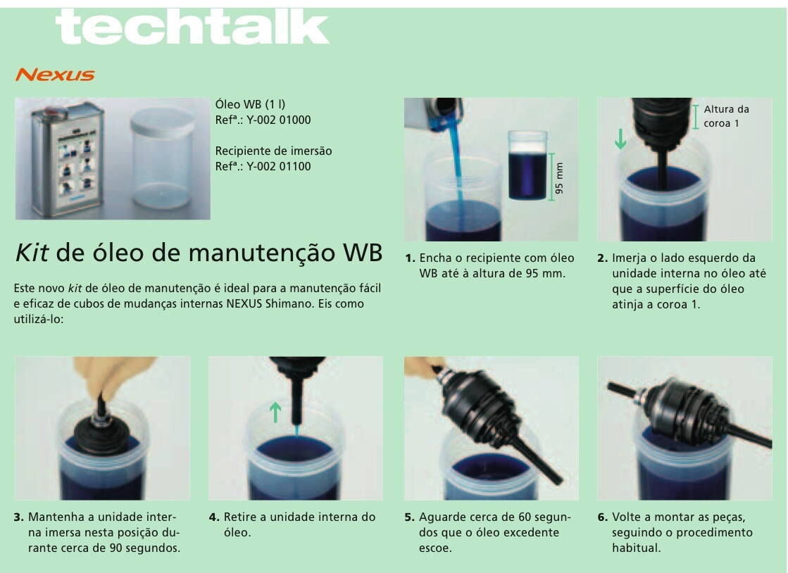

На сколько я понял, втулку надо сначала окунуть в какое-то шимановское масло, (для смазки и одновременно очистки) а этой смазкой в тюбике нужно мазать уже втулку сверху (естественно там где это нужно). Я лично буду заменять эту фирменную смазку шрусом LM 47 Langzeitfett + MoS2. Смазка Nexus 8 проходит как-то так:
shimano-nexus-oil-bath.jpg [ 189.27 КБ | Просмотров: 5879 ]

HappyAndrew писал(а):
На сколько я понял, втулку надо сначала окунуть в какое-то шимановское масло, Смазка Nexus 8 проходит как-то так:
Судя по картинке - старый добрый НИГРОЛ вполне сработает, вот где его взять нынче... (имхо)
Обратиться к тем, кто имеет дело с редукторами. С австрийского нового, но уреканого редуктора я слил смазку, напоминающую свежевыкачаный мёд, мешаю её с Фиолом 1 и пхаю в планетарки.
Levsha110mb
Здесь (и на Веломании) Шимановскую родную смазку расфаршмачили под ноль, выяснив, что это скорее притирочная паста и её применение свыше первого сезона приведет к быстрому умиранию втули.
Перечитай тему "Смазка для планетарки".viewtopic.php?f=76&t=82586
