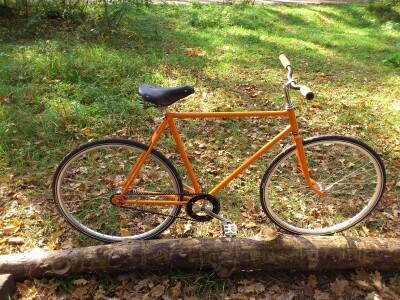

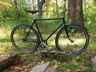

В прошлом году собрал велосипед для девушки. Заднее колесо набрал на втулке от Украины. Втулка ориентировочно 50х годов, так как с масленкой и надписью Харьков.
Проблема в том что в эксплуатации втулка крайне неудачна. Гремит, плохо тормозит, весит в конце концов немеряно. Решено зимой набрать новое колесо. Посоветойте, кто в теме, втулку с ножным тормозом (ибо никакой другой на вел увы не поставить).
Вот вел.
Рекорд 1979, Рекорд 1971
