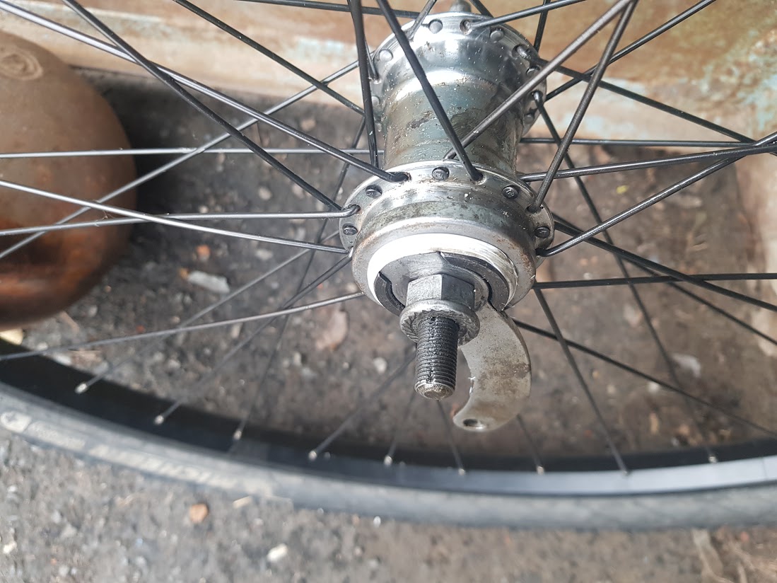

Правому малому підшипнику можна додати міцності, розібравши втулку та замінивши сепараторний вузол (там 7 кульок) 9 кульками без сепаратора. Їх розмір 6,35 мм (1/4"). Це стандартні кульки для Velosteel, а також для звичайних негальмівних втулок під накрутну тріщотку (крім СРСРівських). Вони нерідко продаються окремо. Можна видобути такі кульки і з тих же сепараторних підшипників Velosteel.
Зірки для Velosteel мають центральну дірку діаметром біля 35 мм. Зірки до планетарних втулок сюди підходять пречудово. Їх неважко знайти у веломагазинах, причому майже з будь-яким числом зубів. Зірки від совєцьких торпедо-втулок не підійдуть: у них діаметр дірки біля 36 мм.
Можна активно їздити й на совєцькій торпедо-втулці, якщо перед цим повністю її розібрати, ретельно перевірити всі деталі, правильно змастити, зібрати наново й добре відрегулювати (можу розмповісти, як це найкраще зробити). Там теж варто замінити правий малий сепараторний підшипник на кульки без сепаратора. Їх треба 10 (а не 9, як у Velosteel). Розмір цих кульок - метричний, 6 мм.
Паршиво зроблену штамповану тонку контргайку на совєцьких втулках можна замінити звичайною повноцінною гайкою - такою ж, як гайки, котрі фіксують колесо в рамі. Різниця у товщині не настільки значна, щоб рама її відчула. Іноді доцільно трохи зігнути назовні реактивний важіль, аби той добре поєднувався з хомутом на нижньому пері. Важіль міцний та жорсткий, однак таки гнеться.
Захист від бруду у торпедо-втулок не надто добрий. Velosteel має великі зовнішні жерстяні пильники зліва й справа, проте малий підшипник майже не захищений. У совєцьких втулок - аналогічно, а на додачу там нема навіть великого лівого пильника.
Проте пильник туди можна присобачити самостійно. Треба знайти такий самий пильник, як той, що справа під зіркою. Щоб він не з'їжджав з місця, його варто притиснути, акуратно намотавши трохи ФУМ-стрічки (як на фото). Така стрічка дуже корисна й справа (на Velosteel теж) - як цілком надійний захист для малого підшипника.
20250305_140704.jpg [ 154.9 КБ | Просмотров: 2135 ]
20250306_134410.jpg [ 151.6 КБ | Просмотров: 2135 ]
