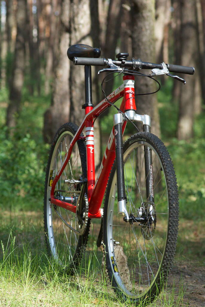

_IGP0298.jpg [ 248.63 КБ | Просмотров: 2298 ]

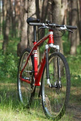

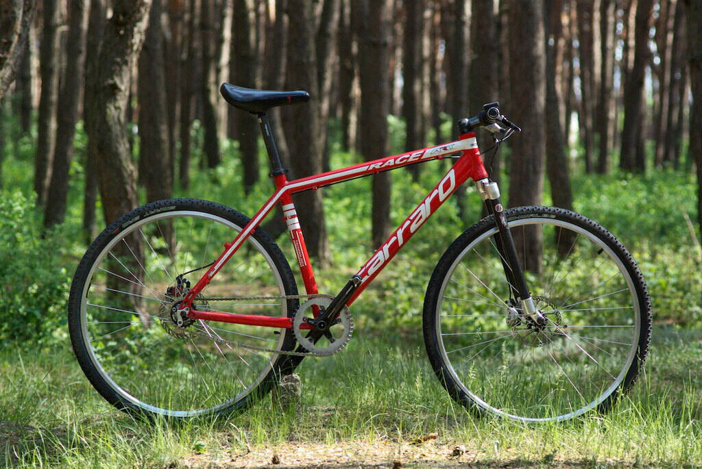

Такой он, велосипед на каждый день. Для b2w,bikepolo и просто для получения удовольствия. Езда на сингспиде действительно схожа с медитацией, и этого не понять пока не попробуешь.
На данный момент комплектация выглядит так
Рама - Carraro Race
Вилка - Bontrager Switchblade
Переднее колесо
-Втулка - CHOSEN A7136BX
-Спицы - Sapim Race
-Обод - Mavic a119
-Резина - Schwalbe smart sam 42-622
Заднее колесо
-Втулка - Novatec D252SB-ВО-АА 22t
-Спицы - Sapim Race
-Обод - Mavic a119
Система - fsa gossamer 172.5mm 45t
Каретка - Shimano
Цепь - KMC 710
Тормоз передний - avid bb5 / G2CS 160mm
Вынос - truvativ xr
Руль - truvativ xr
Педали - CB Eggbeater C
Седло - Brooks Professional
Подседельный штырь - Ящщь)
Фото не совсем актуальны, но общее представление дают.постепенно обновлю

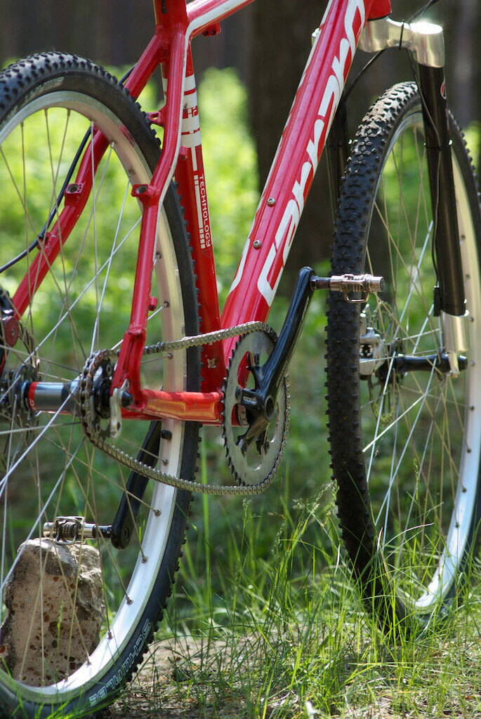

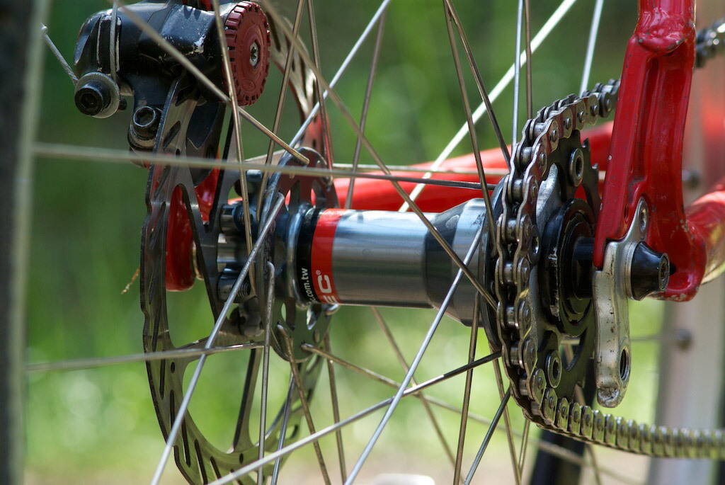

Ага,наших прибыло,сделал городской сингл на бьянки sass,уже катаю на нём год почти,вилку недавно взял тож карбоновую регидку от вайтброзерс,сразу перестали болеть запястья,у меня рама хромолевая dedacciai 12.5 вещь,(1)как тебе твой алюминий? (2)Цепь у тебя хэвлинк 1/8 bmx'овская?(3) А передняя звезда 45 зубов тоже под 1/8 цепь?(4) сзади что стоит?походу смотриться как самопал на 21зуб, и тоже на 1/8 цепь?(5) а чего нечётное соотношение?с чётным мог бы цепь правельную поставить,или какая нибудь фишка?
Вообщем байк красаветс,(6)но вот чего вы натяж.цепи игнорируете непойму?

как на счёт натяжения цепи? каким образом?!
 Заголовок сообщения: Re: SingleSpeed на каждый день
СообщениеДобавлено: 17.11.2012 16:51
Сообщения: 17295
Изображения: 4
Зарегистрирован:30.09.2003
У него каретка эксцентриковая вроде - этим и натягивает.
(2)цепок халвлинк, походу дотачаный куском какой-то обычной, так или нет, почему?!
(4)сдади звезда на 22t на пауке, описание - https://sites.google.com/site/brevetrid ... mye-zvezdy
А смахивает она вовсе не на эксцентрыковыю, на фото хорошо видно что она интегрированая.
