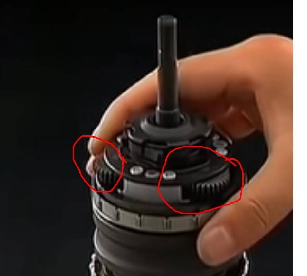

у альфины-8 и нексуса-8 потроха не одинаковые, у альфайна используются косозубые шестерни, у нексуса прямые (см фото)
на сколько мне известно, манетки на них взаимозаменяемы. У товарища меняли нексусовский ревошифт на тригерный альфаин (втулка нексус 8 ), все работало идеально
по поводу небольшого передаточного значения есть простое решение: оставить спереди переклюк и дабл систему. Передаточного хватит за глаза. Такой трюк делал с пятеркой срам и ее стало хватать даже на жестких апхилах (правда там остался спереди трипл, тоже был до переделки стандартный байк). Наличие натяжителя решает эту проблему начисто.
Але не ті, що на фото.
На твоєму фото обведені сателіти третьої планетарної пари. Косозубки ж в першій( ближній до драйверу), зовні їх не видно.
СообщениеДобавлено: 02.04.2019 19:37
Сообщения: 785
Зарегистрирован:16.12.2010
ты прав
