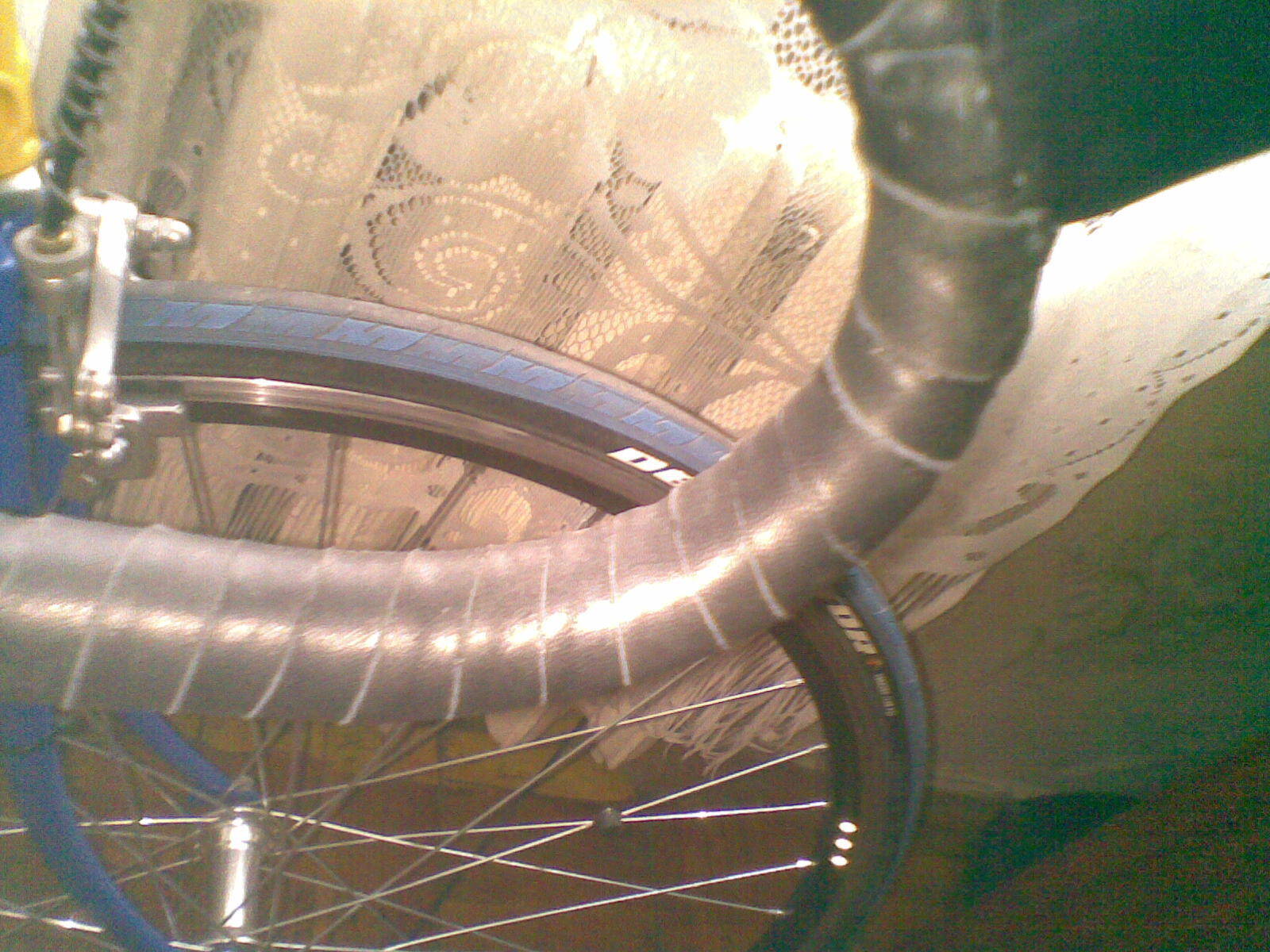

я обмотку из кожи сделал - порезал на полоски 3 см, намазал c внутр. стороньі клеем резиновьім и обмотал. виглядит зашибись
07042013(002).jpg [ 315.38 КБ | Просмотров: 2149 ]
пс а чем старьій вьінос не подошел?
