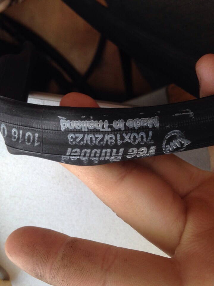

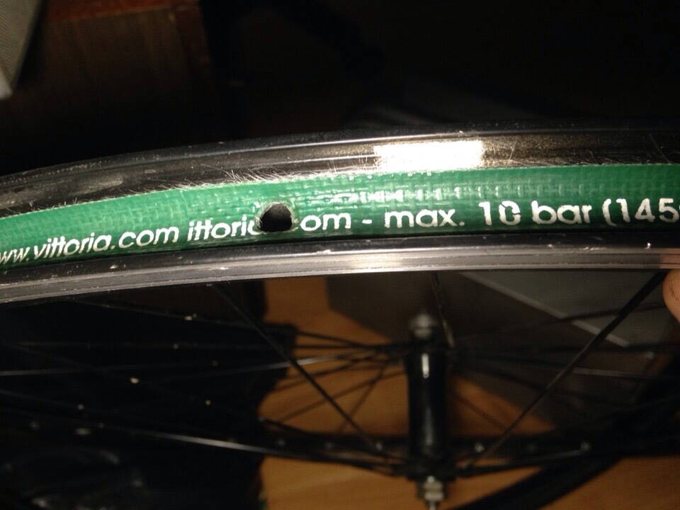

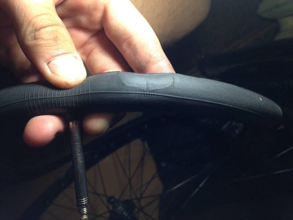

Суть такова, купил Украину, не заморачиваясь в поиске шин, колёс, взял на замену трубкам первые попавшиеся комплекты колёс китайские по полторы каждая, покрышки kendo 23-622, прикупил к этим покрышкам по камере, проехав около 5 км, на двух камерах примерно в одном и том же месте образовались
холмики, а в последущем и пробитые дырки.
из чего я сделал вывод что камера плохого качества и забракован завоз, поехал покупать в другом магазине, отьехал так-же примерное количество км, и эти два холмика опять спустили мне камеру.
скорее всего я понимаю в чем проблема, видимо что-то с ободом в этом месте, но на глаз все хорошечно, да и эти дырки (холмики) образуются не в районе обода, а снизу нипеля, т.е. где покрышка контактирует с поверхностью ( внутри покрышка не имеет никаких дефектов и инородных частей, на ощупь). можно сделать вывод что проблема в покрышке, но покрышка при разбартировке и обратно не встает на прошлую позицию, а меняет ее, то есть исключаем проблему в покрышке, но так же можно и исключить проблему в ободе.
Итог: 4 камеры с одинаковым проколом ( пока ехал за новой камерой, одну из поставленных постигла таже участь что и с другими ), два китайских комплекта колёс и 2 кенды.
покупать обода и переспицовывать на новые не очень хотелось бы, да и денег то уже нет. хочется найти проблему в чем-то другом.

Похоже на то что при всовывании камеры в покрышку, Вы начинаете заправлять ее от нипели, делаете один оборот, и оставшуюся часть вставляете уже смятую. Получается такая себе складка. Во время езды она перетирается о покрышку.

Очень похоже, что так оно и есть. И просыпать покру изнутри тальком не забудьте. А для вящего спокойствия - накрутите на обод поверх зеленой ленты еще одну чуть пошире и мягкую - хоть лейкопластырь. И тоже - тальком его.

сталкивался с подобным, насколько понял - прокол с внешней стороны золотника напрямую зависит от уровня исполнения камер. Бывает что в месте впайки золотника сама камера имеет сужение в накачанном виде. Момент этот хорошо заметен если накачать камеру не в колесе а держа в руке - можно заметить это место сужения - сама камера заметно уже.
При проезде каких либо колючек , песка, остатков шинного корда и прочего сора - это место создает биение которое не ощутимо на ходу, но способно подхватывать в себя всякий ссор. Там где вся покрышка прокатит не захватывая ссор - место сужения непременно что то подцепит на себя.
В целом здесь есть еще переменное связанное с полнотой пятна контакта покрышки, эластичностью покрышки, и рисунка протектора. Заметил что какие то покрышки склонны больше подхватывать только крупные предметы (саморезы,гвозди и т п), иные не хватят крупный ссор но склонны хватать мелкое (тонкие каленые проволочки -похожие на иглы - остатки от корда автопокрышек, часто встречающиеся ранней весной в придорожном песке)

коробочку от первых увы я не найду, в порыве гнева разорвал и выкинул, но она явно по дизайну коробки и камеры отличалась от другой, что я купил последней. ( нашел коробочку, приложил фото )
я юмора пока особо не понимаю, накачивал ручным совковым насосом, врятли мог перекачать более 6 атмосфер. подозреваю что это у меня руки не из плеч, и бортировал колесо я как для обычного горного, наталкивает меня на это то, что при покупке новой камеры, я у магазина запихал ее в колесо, при накачке в этом самом магазине до 6атм она лопнула, при чем в том же месте где и все остальные, так что все таки возможно дело во мне, а не резине.

Комментарий к файлу: оказывается первые камеры, которые продали с покрышками, были больше, всё таки.

Тальк - детская присыпка в аптеке. Камеру перед установлением в обод слегка подкачать, чтоб не было заломов, следить, чтоб камера не попала между покрышкой и ободом.

п.с. еще может быть, что ободная лента прорезает камеру, как было сказано выше, поверх ее чего-то намотать дополнительно, вплоть до изоленты.
