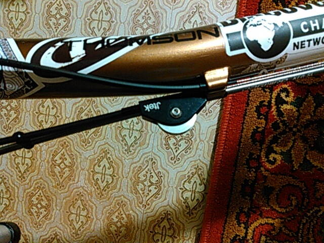

Заказал некую приблуду,которая позволяет использовать мтб переключатель(Шимано 10ск.и срам 1:1)с шоссейными манетками и кассетой на 10ск.

Приехал этот девайс:
Было:манетка выбирала примерно 23 мм троса (для заднего переключателя).
Стало: около 32мм.
KIMG0468.jpg [ 207.72 КБ | Просмотров: 2331 ]

http://www.jtekengineering.com/
Сразу скажу,что цены не для нашего рынка.Но хотелось испытать данный механизм воочию и заодно проверить доставку в Украину (делал заказ через"sjs bike shop").
