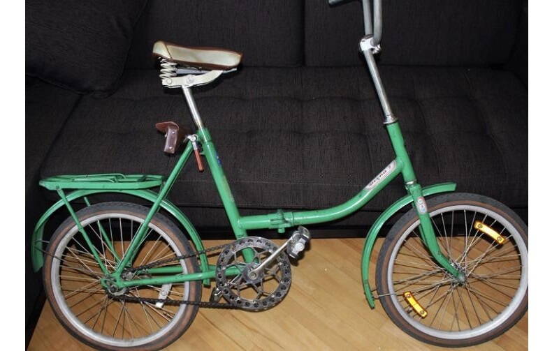

Аякс писал(а):
53 зуба. Даже по ровному будет нелегко крутить. я б не парился.
Самое тяжёлое испытание это когда на Десне, на 16-ти дюймовых колесах, прешь на вертикальную горку. Поверьте каденс сумасшедший. :smile: В то время, когда ребята на Украинах, кружат вокруг меня, как грифины над мокрой мышкой. :wink:
