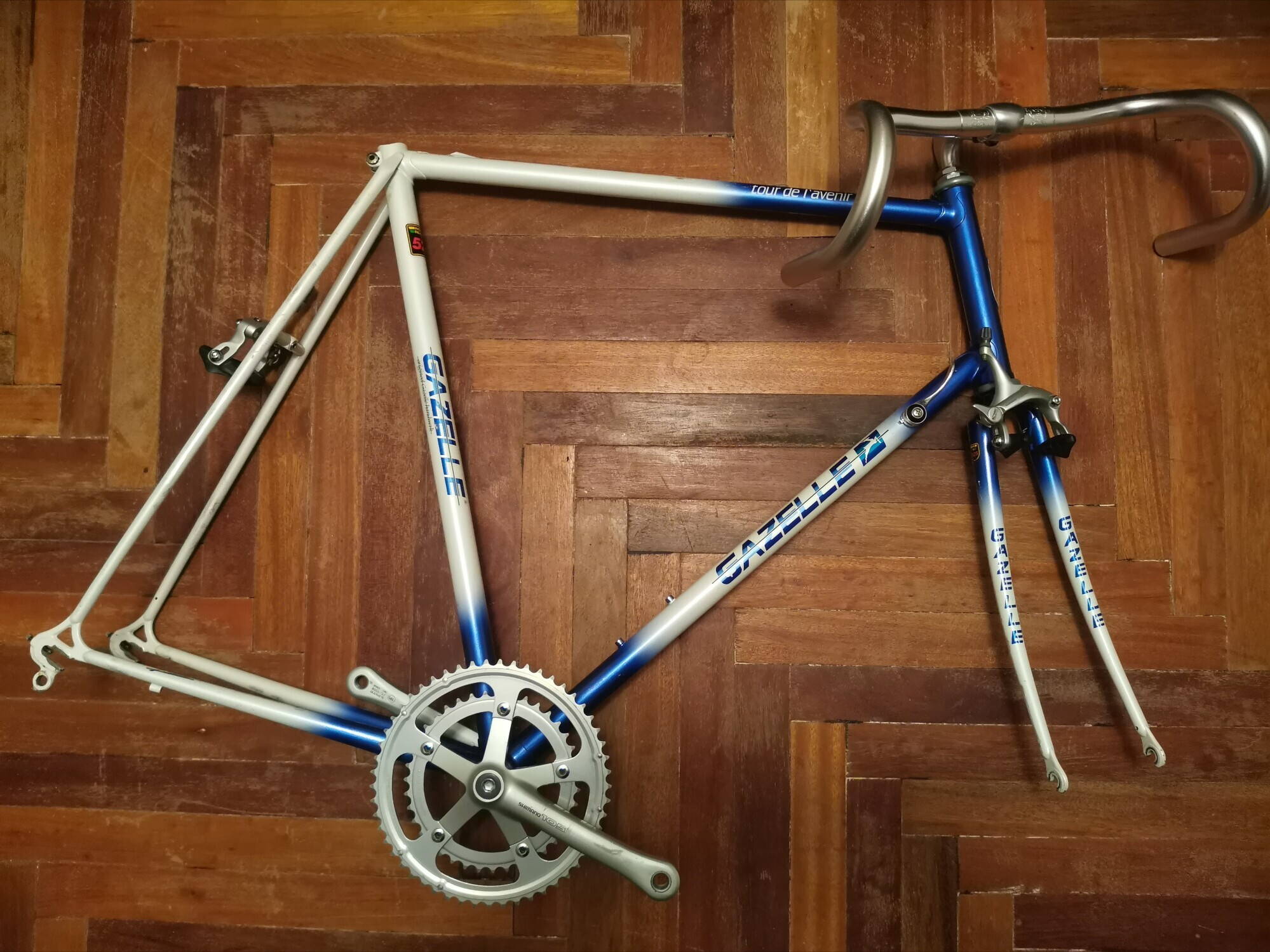

Ни для кого не секрет, что Голландия является одной из самой велосипедной страной мира. Но ныне, у всех на языке это преимущественно марки американских, тайванских, немецких, реже итальянских велопроизводителей. Но речь в данной теме не об этом, да и не экскурс в историю голландской велоиндустрии.

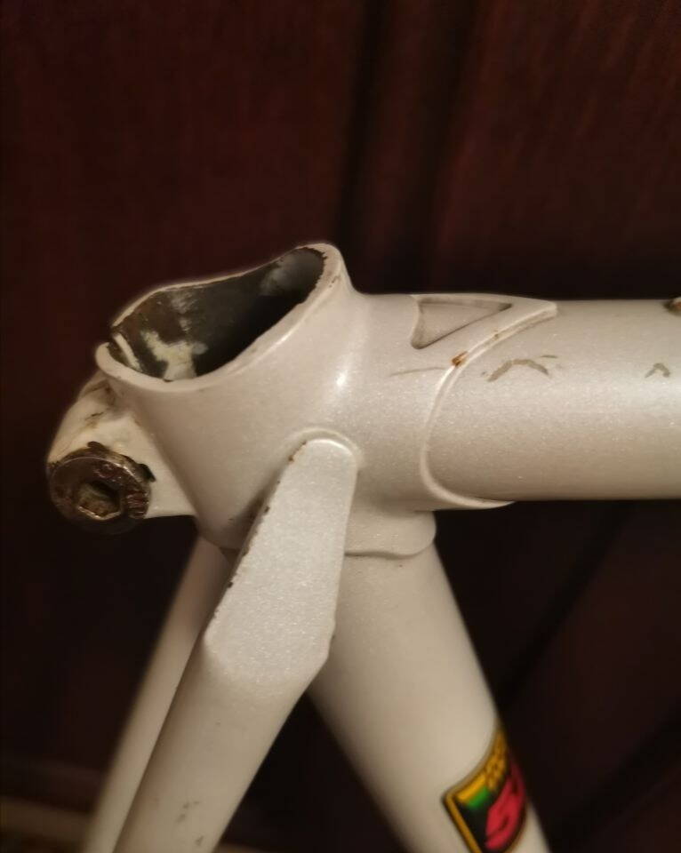

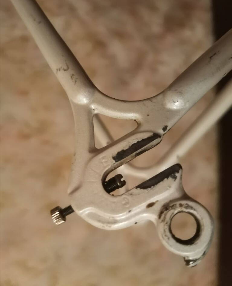

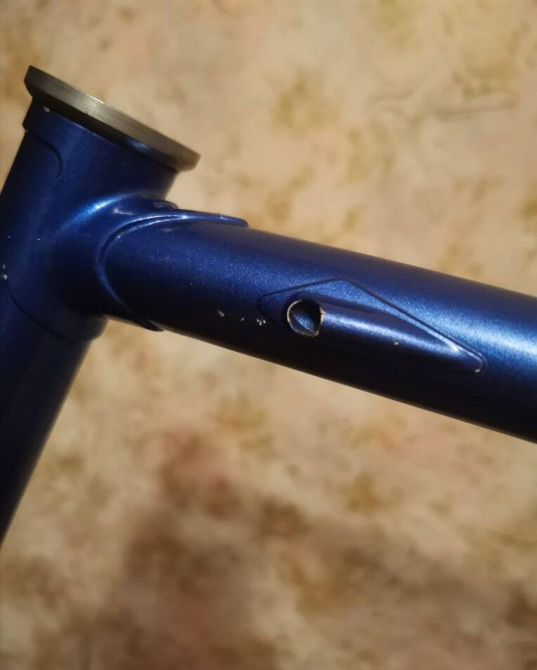

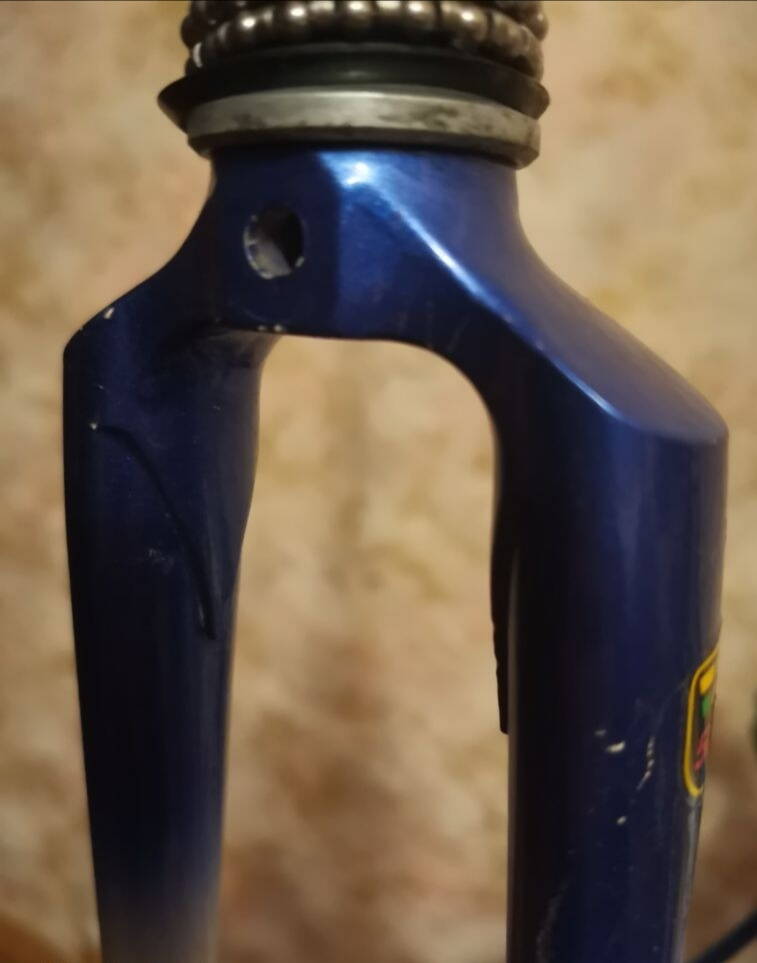

Года три назад, мне посчастливилось взять фреймсет чистокровного шоссера, на трубах reynolds 525, голландского национального велопроизводителя - Gazelle. Какого года, мне неизвестно, потому и обвес данного байка для меня - тайна. Знаю что трансмиссия была на нем семискоростная, согласно надписи на заднем пере. Помимо имени велопроизводителя на борту рамы, гордо красуются еще две: "tour de l'avenir" и "original Gazelle handwork".

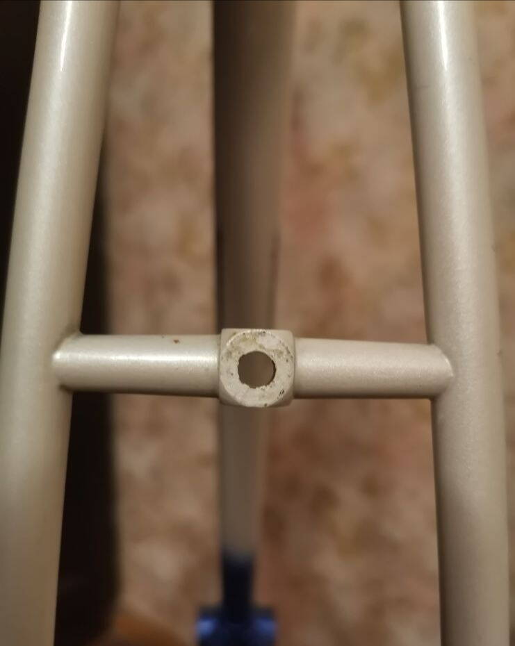

Кроме изящных узлов, рама имеет еще и внутреннюю проводку.
IMG_20210218_130754.jpg [ 78.97 КБ | Просмотров: 3278 ]
IMG_20210218_130730.jpg [ 85.79 КБ | Просмотров: 3278 ]
IMG_20210218_130708.jpg [ 77.49 КБ | Просмотров: 3278 ]
IMG_20210218_130651.jpg [ 89.25 КБ | Просмотров: 3278 ]
IMG_20210218_130519.jpg [ 113.21 КБ | Просмотров: 3278 ]
Начинаю новый проект, но уже в отличии от прежнего Trek 400, данный будет собран на винтажных комплектующих.
Что на данный момент имеется:
Комментарий к файлу: Собственно сама рама с системой шимано 105, на каретке VP Components(которую я кстати забраковал из-за кривой резьбы, но все оказалось куда проще: чашка на картридже была чуть криво запрессована). Крабики тоже шимано 105, благо фрейм шоссейный и рич подходящий. Вынос ITM Colnago, который был отшлифован прежним владельцем и все надписи ушли в небытие.
Руль-баран - nitto randonneur.

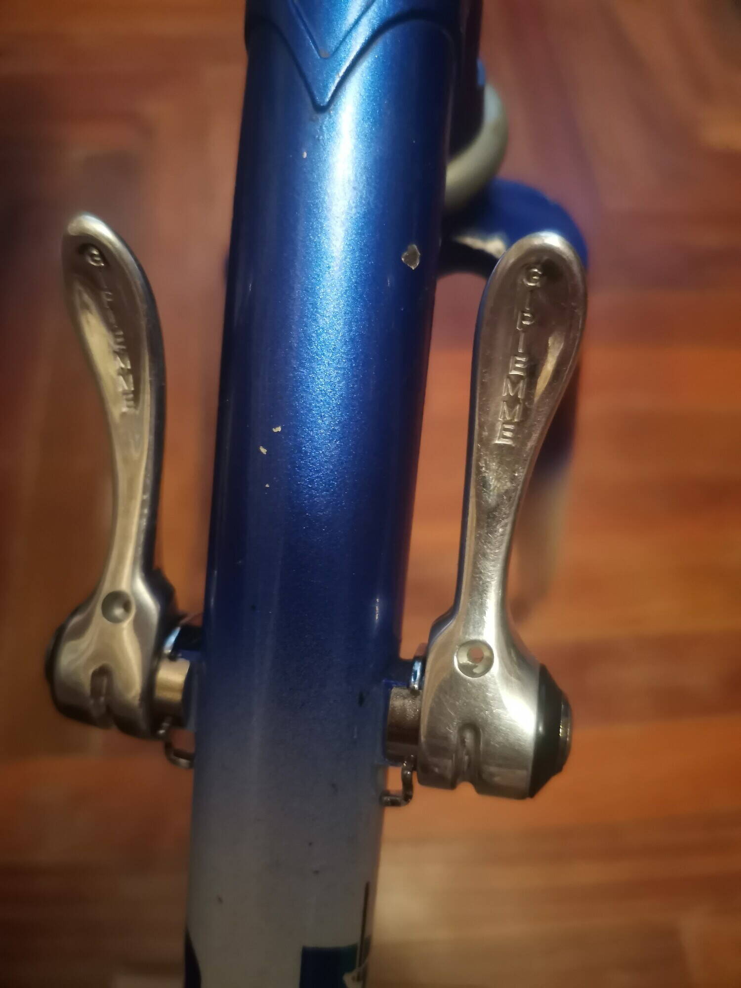

Комментарий к файлу: Фрикционные манетки Gipiemme.
IMG_20210114_141433_244379110340834.jpg [ 680.37 КБ | Просмотров: 3278 ]

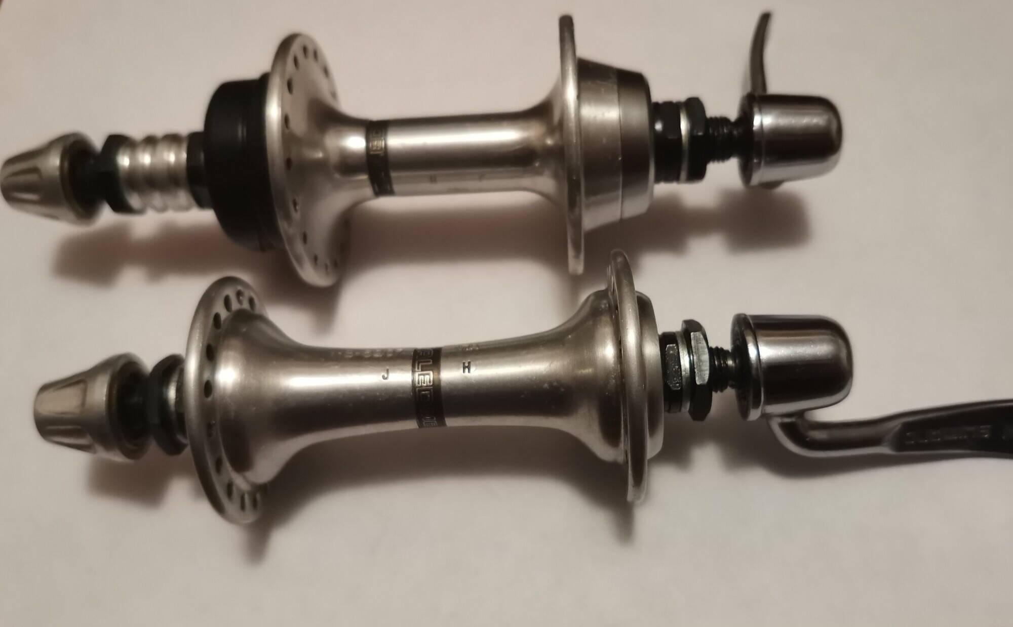

Комментарий к файлу: Втулки шимано 600 под трещотку. Перебраны, заменена смазка и шарики, конуса и чашки в отличном состоянии
IMG_20210217_204544_244751930844423.jpg [ 343.65 КБ | Просмотров: 3278 ]

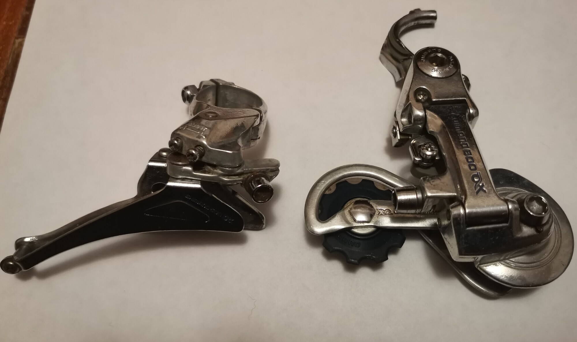

Комментарий к файлу: Перекидки шимано 600 в очень хорошем состоянии.
IMG_20210217_204411_244944093118873.jpg [ 458.31 КБ | Просмотров: 3278 ]

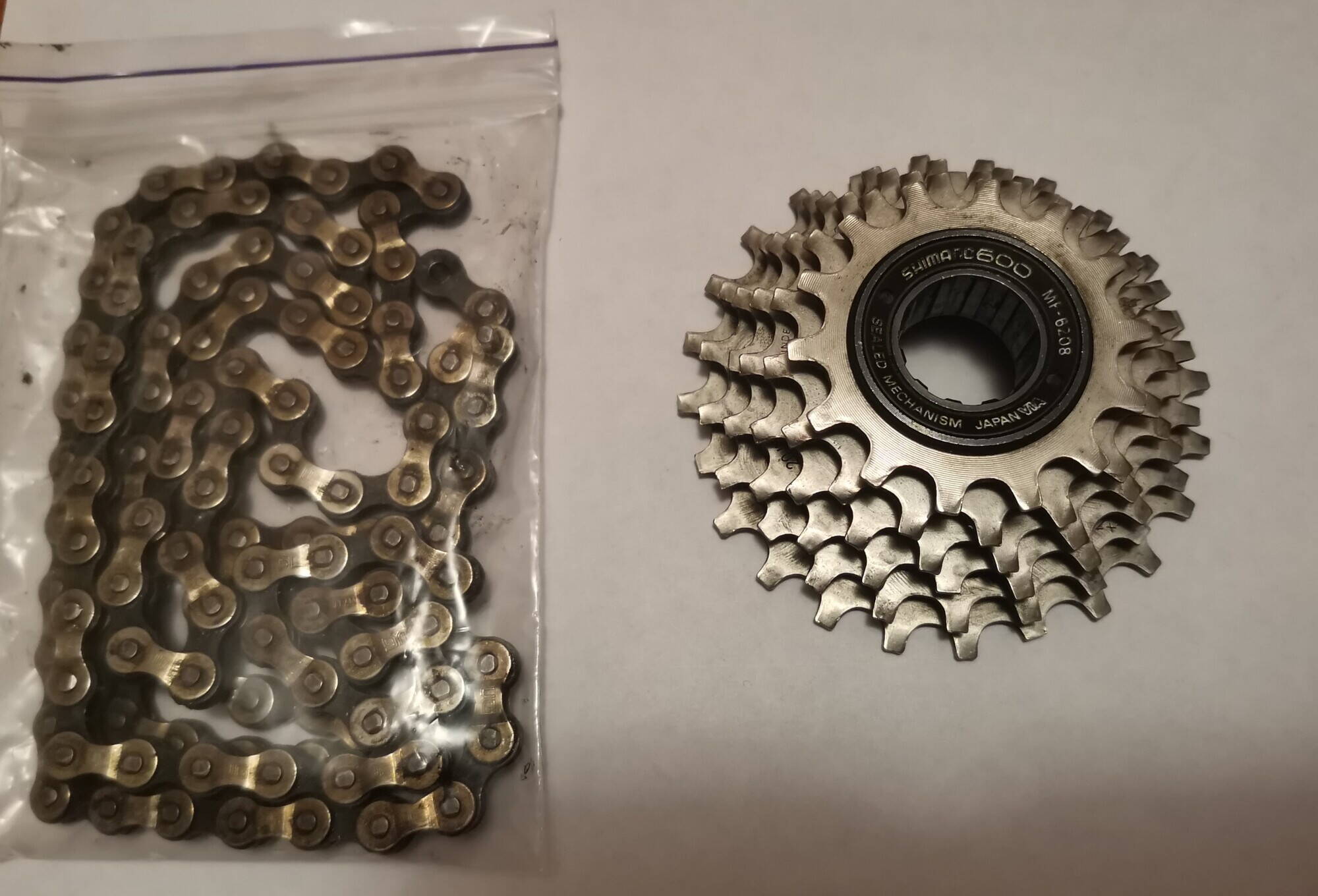

Комментарий к файлу: Трещотка и цепь шимано 600.
IMG_20210217_204324_245096115854787.jpg [ 605.22 КБ | Просмотров: 3278 ]

Мне интересно мнение форумчан. Ныне мы все знаем, что втулка под трещотку - бюджетный хлам, как впрочем и трещотки. Что же можно сказать о винтажных втулках, под трещотку, высшего эшелона, иже с ними и о трещотках того же пошиба?
