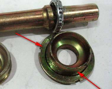

Спецзаказ имеет очень хорошо освоенную китайцами, индусами и прочими тружениками каретку с французскими резьбами на 35, обе правые.
Чашки и вал (достались с рамой) у меня хороши и приятны глазу, причем подошли от японских спиннингов.
Да вот незадача. Нет фиксирующей гайки левой чашки. Варианты решения проблемы?

"Примерно на 35" или с резьбой М35х1, правой? :D
Это Украина. Эта фиговина имеет резьбу М35х1 правую :unknown:
P1010248.JPG [ 190.03 КБ | Просмотров: 3432 ]

:D Только ж на базаре новую не покупайте download/file.php?id=202821
И аккуратно убедитесь, что там именно такая резьба, а то есть очень близкие, но неподходящие вражеские. Есть даже какой-то камповский стандарт, где резьба имеет диаметр строго 35 метрических миллиметров и гадский вражеский дюймовый отсталый шаг 24 TPI. Так на чашках и выбито - сам видел...

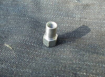

примерки это хорошо. Как я и думал, оказался коротковат крепеж переднего тормоза. Родная втулко-гайка садилась на два-три оборота. Непорядок, это же тормоза, ёпт. Ну и начал я чухать всякие места.
Токарные работы - отпадают, стальная трубка ф4,7-5? Это что такое? А хрен его знает. Вот такую баламбу создал за минут сорок с кофе и пролистыванием новостей. Живи я в центре цивилизации - пошел бы и купил "Гайка-удлинитель круглая", а вотфигвам, пришлось хреначить из обычной высокой гайки с помошью дрели, напильника и наждачки. Болт в втулке зафиксировал керном и молотком. Ну и фиксатором резьбы тоже :D

:yes: Дрель с напильником рулят viewtopic.php?f=31&t=160854&start=1395#p1369583
Что характерно - из такой же заготовки :D

... заготовки и с такой же целью :lol:
Не читал, кстати :D
Я просто стремлюсь по максимуму к меньшему числу размеров ключей и их типов на всех велах, поэтому "Allen key" :D
Была еще дурная мысль, но не буду писать. :facepalm:

А я так и понял по Вашему тексту, дык, оно ж на поверхности лежит, многие так делают - я просто опубликовал. А вот дурные мысли иногда оказываются интересными - после развития. Мозговой штурм называется :yes:
