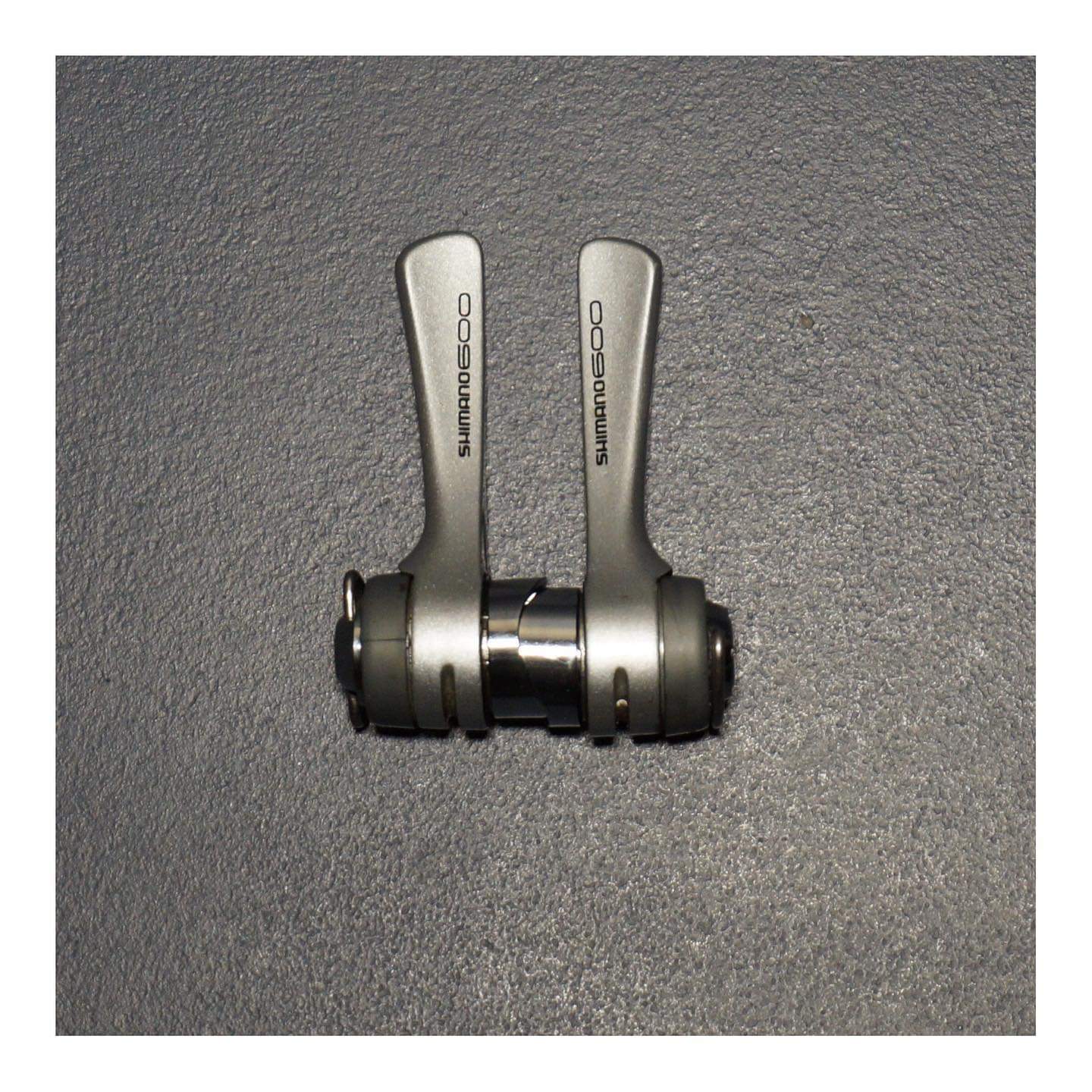

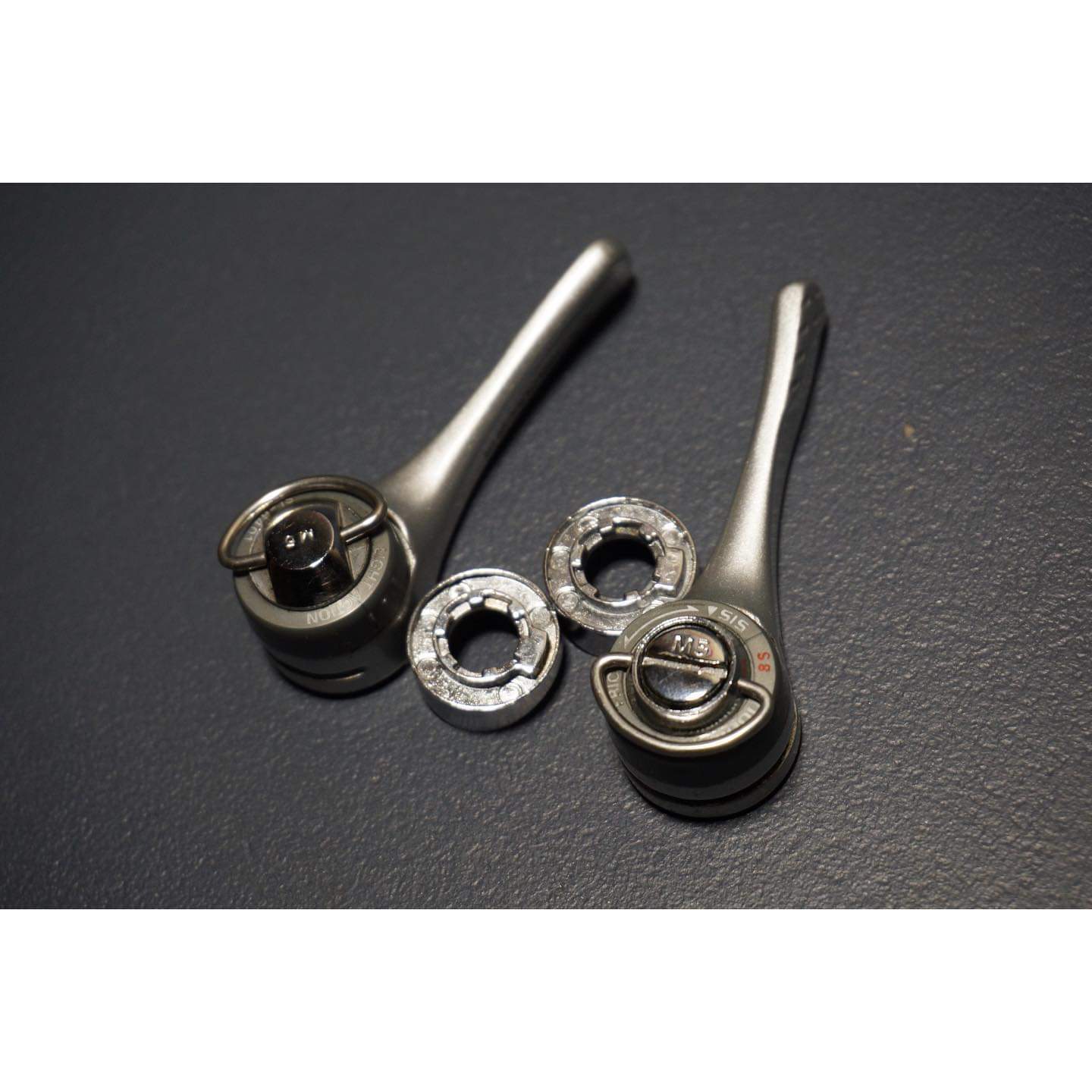

Shimano 600 есть и на 8 скоростей.
101548774_4448246418534410_5162882020749082624_o.jpg [ 279.99 КБ | Просмотров: 1762 ]
100641816_4448246491867736_3383632758285795328_o.jpg [ 120.48 КБ | Просмотров: 1762 ]
Вот именно такие манетки как на фото у меня и стояли. Какая была модель Athena уже и не вспомню - давно было. Но индексное переключение работало четко. Если что, можно списать это удачное совпадение на "недокументированные возможности". Фотка этого велика есть у меня в галерее.
