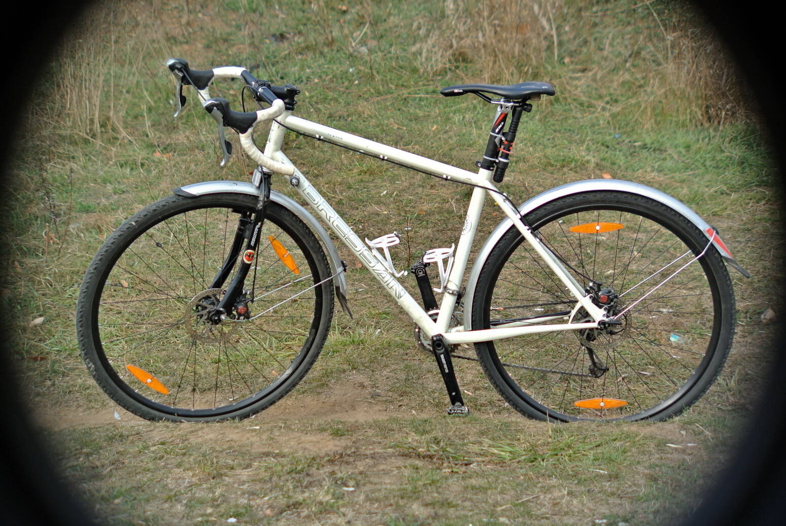

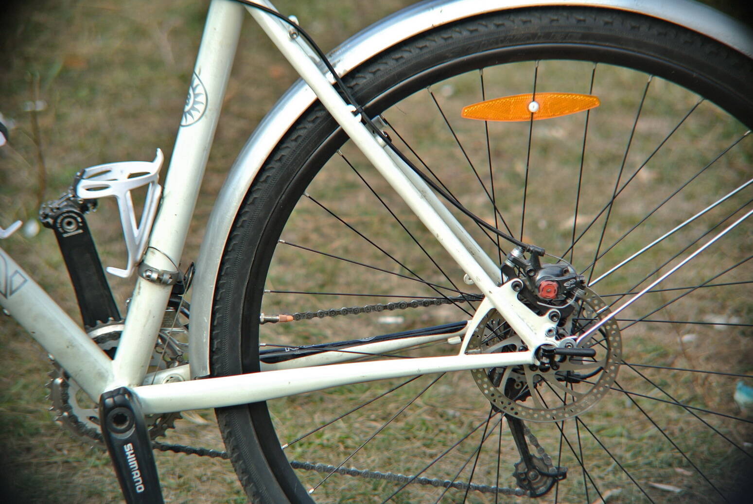

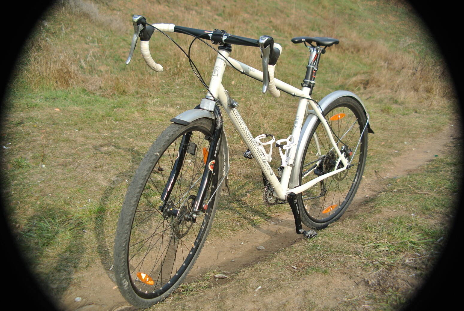

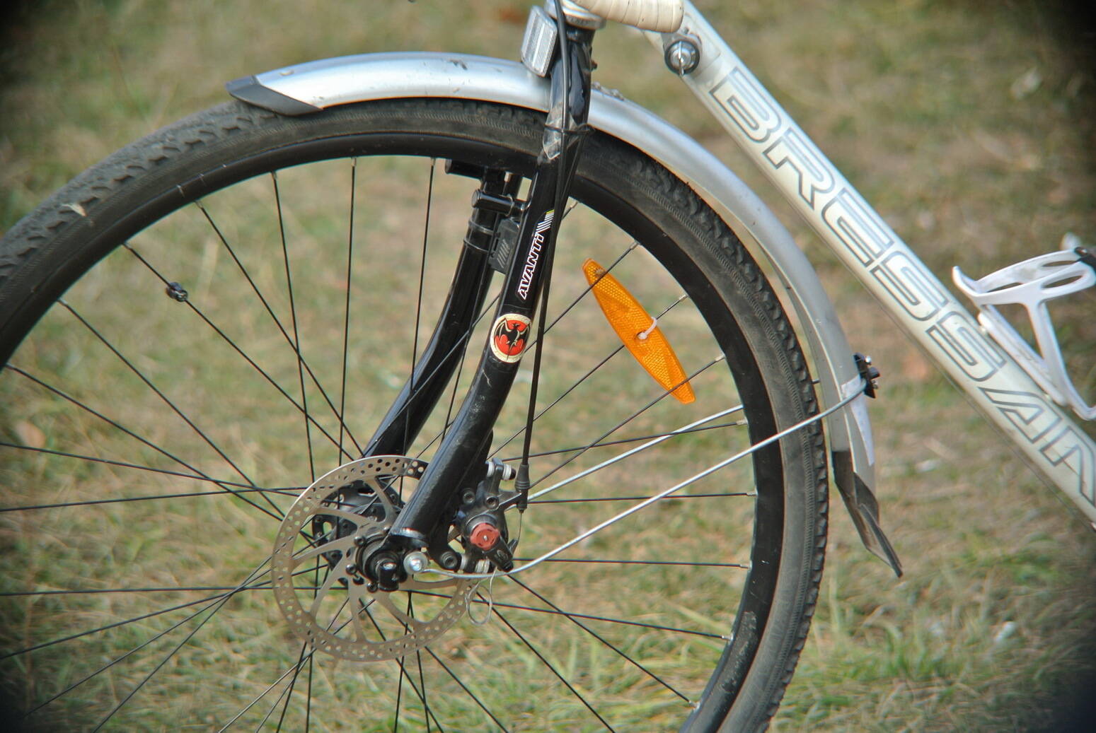

Собрал себе вел, рама и вилка CroMo! Пока собирал, установил крылья, готовился к осени.
DSC_4807.jpg [ 744.03 КБ | Просмотров: 2442 ]
DSC_4809.jpg [ 501.49 КБ | Просмотров: 2442 ]
DSC_4808.jpg [ 517.61 КБ | Просмотров: 2442 ]
DSC_4817.JPG [ 699.46 КБ | Просмотров: 2442 ]
И пока я тут мучаюсь с переходниками, народ скрещивает BB7_MTN с пистолетами напрямую...
Как всё это тормозит?
СообщениеДобавлено: 28.11.2014 19:05
Сообщения: 694
Изображения: 23
Зарегистрирован:22.01.2008
На счёт совместной работы шоссе дуалов и тормозного клипера:
Установлены зазоры между колодками минимальные, дабы не тёрли о диски. Хода ручки хватает!
По началу пробовал с МТБ дуалами, но имея шоссейник, хотелось именно руль баран с дуалами.
Переключение четкое и посадка вытянутая.
Левая манетка не переключает (брал б.у. за недорого) установил нарамную манетку на 2 звезды спереди.
хожу, плыву, еду, ищу
Могу ошибаться, но по фото седло ниже руля, длинная рама и огромный рулевой стакан.
Если нравится, то почему бы нет?
Если на любой велосипед приколхозить руль-баран, то будет ли он после этого циклокроссом?
