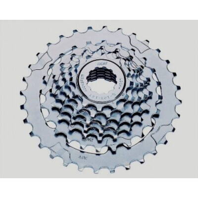

el pirata писал(а):
Семерик пока устраивает.Но он (как везде пишут) не сильно дружит с большим весом.Вроде как ось погнуться может.По этому буду потихоньку готовиться на 8 ск.
Так проблема не в количестве звёзд, а в конструкции. Бывают же кассеты на 7 звёзд, проще всего было бы заменить втулку на "кассетную" 7 звёзд с большой на 32 для подъёмов и всё.

Тоже вариант!!!Не подумал сразу!И ничего менять не надо.Кроме втулки.Спасибо большое. :good: :beer: Но тут еще вариант ремонтопригодности всей трансмиссии. Я так понимаю что в случае поломки "родных " монеток купить их не реально.Я в продаже их не видел.Может плохо искал?
