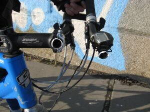

MSN писал(а):
руль только при падениях
Нифига. И на ровном месте ломается. И угадайте у кого? :)
