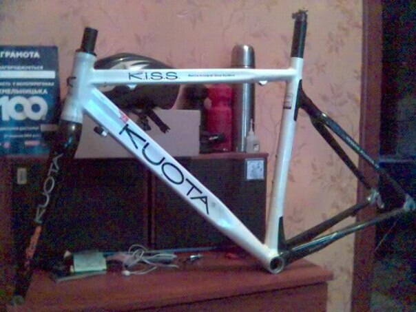

тож зараз з такою проблема
карбо подседел Kuota трошки його був здвінув по кругу а дальше не хоче тупо крутитись даже при ударах
і замок самий крутиться ((( хелп чуваки що робити ? обрізати жалко

крч ребят розкажу як я свій подседел доставав тяжким трудом
короче фак був поставлений подседел сука на клей посадили йобані ізвращенци
нахуя карбо подседел на клей садити
для видобування сраного подседела
були взяті інтрументи
Молоток
Напільнік
Кусачки
два полотна по металу і одне два в одном метал\дерево
труба якась 25мм
куча нервів
фонарік
кусок отвьортки старої
Сорян за суржик
привик так писати
пробував спочатку його
прокрутити
нічого не получалось
псіханув і обрізав нахуй його
і начав ломати по частям
процедура тривала два дні ну як що по часово скласти то зайняло десь около 5 годин да да це було довго і мучітельно просто іншого варіанту вже не було
ах да так і він не прокручувався в ітоге зірвався з клея сам замок для сідла
тісків ні в кого ближчого не було так що прийшлось вандалити
але тепер я радий що витягнув його хоть якось
рама ціла не ушкоджена )))
тепер можна ставити новий і без клея так як це зробив якийсь муділа

СообщениеДобавлено: 15.12.2015 16:59
Сообщения: 123
Город: Каменец-Подольский
Возраст: 31
Зарегистрирован:04.08.2013
vmail писал(а):
А ты уверен, что то был клей? Может пасты просто было очень мало, или неправильная, или фиговая, и остальное уже стало "делом техники и погодных условий"? Дешевый лак на подседеле, нагрелся пару раз на солнышке, и так несколько лет.... А ставили без пасты.... Ну и так далее. Собственно, почему ты думаешь что там именно клей? Исключительно научный интерес, и по фото ж не определишь.
Пы.Сы. Доставал как-то алю подседел из стальной рамы, тоже с ножовочными полотнами, молотком, матюками и так далее.. Очень тебя понимаю(
да там був клей і на подседелу даже був
СообщениеДобавлено: 15.12.2015 17:01
Сообщения: 123
Возраст: 31
вот
