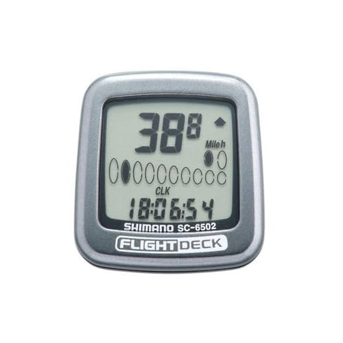

В общем, пока я в поисках наиболее оптимального варианта и вот опять возник вопрос. Просматривая в очередной раз предложения на ибее, обратил внимание, что у некоторых дуалов есть приписка к названию модели "Flight Deck". Что это может означать? "Полётная палуба" как-то не в тему :D А то попалось одно заманчивое предложение и с такой вот припиской, но вдруг оно мне не надо?

yurik82, если я правильно понимаю, в их (комборучек) конструкции предусмотрены некие контакты для спецового велокомпа с указателем передач? То есть, я могу их использовать и как обычно, не задействуя эти самые контакты?

Так и есть.
