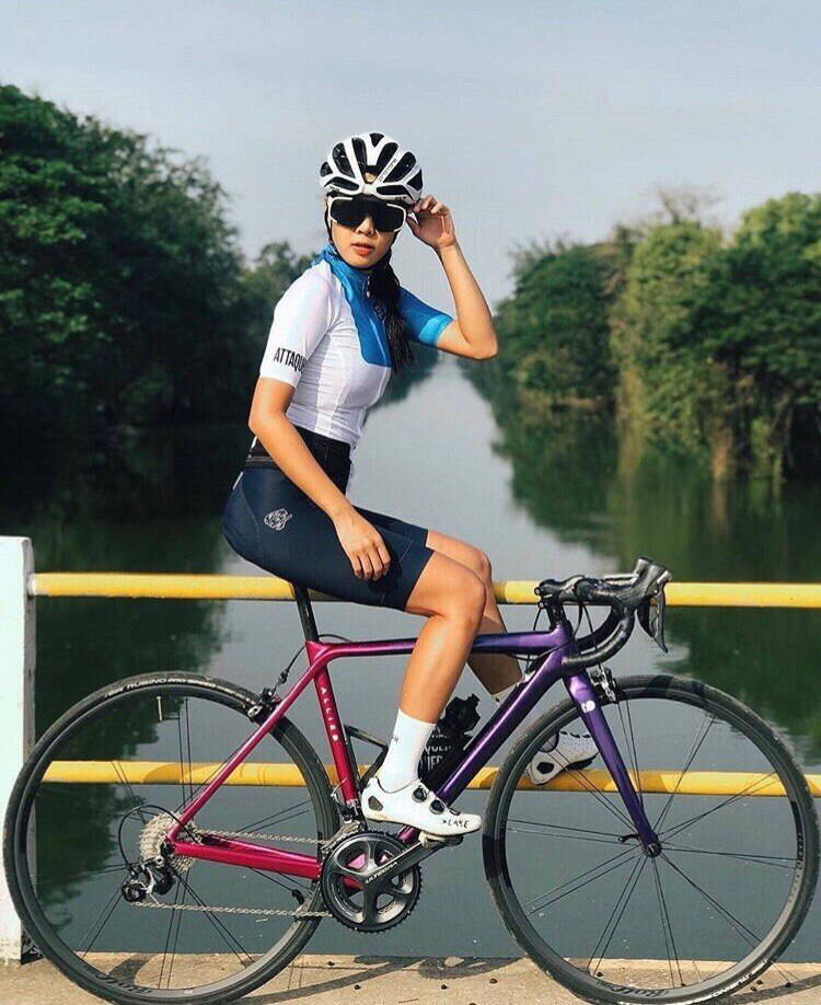

Наверно не по размеру подарили велосипед(вынос коротковат)
DiO6f6sJIhE.jpg [ 158.04 КБ | Просмотров: 2546 ]

Тут уже говорили, что рамы маленьких размеров вынуждают конструкторов делать угол рулевой пологим, чтоб отдалить переднюю втулку от каретки. Иначе гонщики будут в поворотах цепляться туфлями за колесо (toe overlap).
А вынос на фото с мадамой короткий потому, что укорачивать раму больше нельзя. По той причине, которую я только что назвал: рама и так маленькая и короткая, можно задеть тапком за колесо.
СообщениеДобавлено: 15.01.2018 21:09
Сообщения: 11239
там уже оверлап, имхо :D
